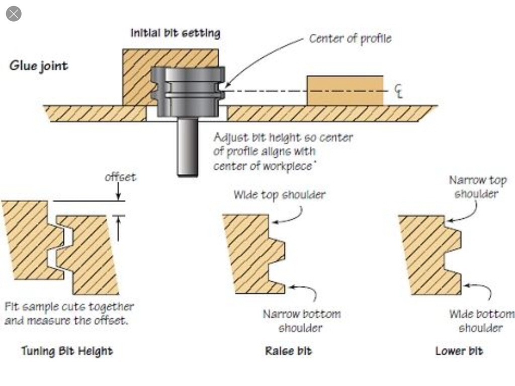

Har inte kollat din länk, är det som i nedan bild?

Ja, samma koncep som din bild, som gissat så är det centrering och vändning som gäller.

Limfogfräsen är ju i sig en kontraprofilfräs. Centreringen är lika viktig i båda fallen, och jag tror att det är svårt att få till med handhållen fräs.
