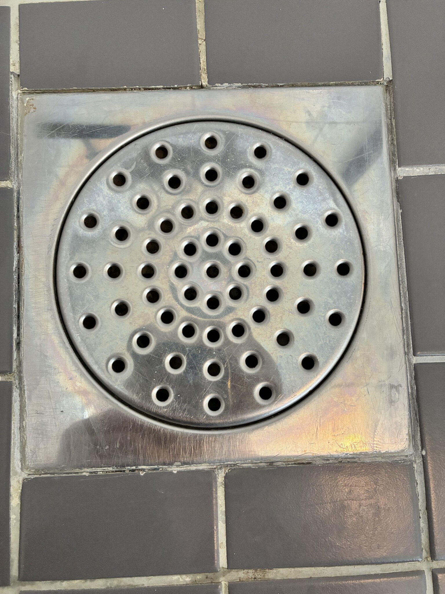

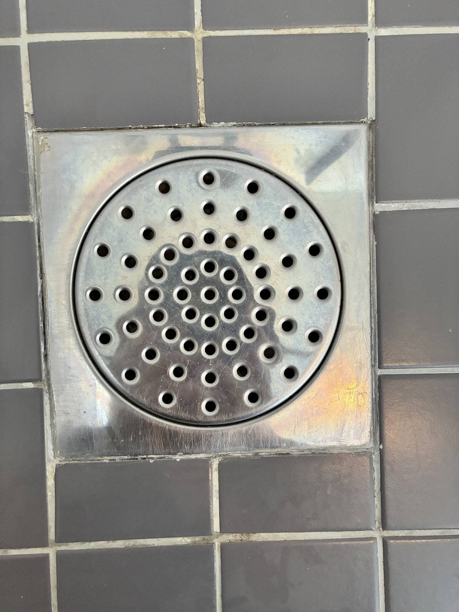

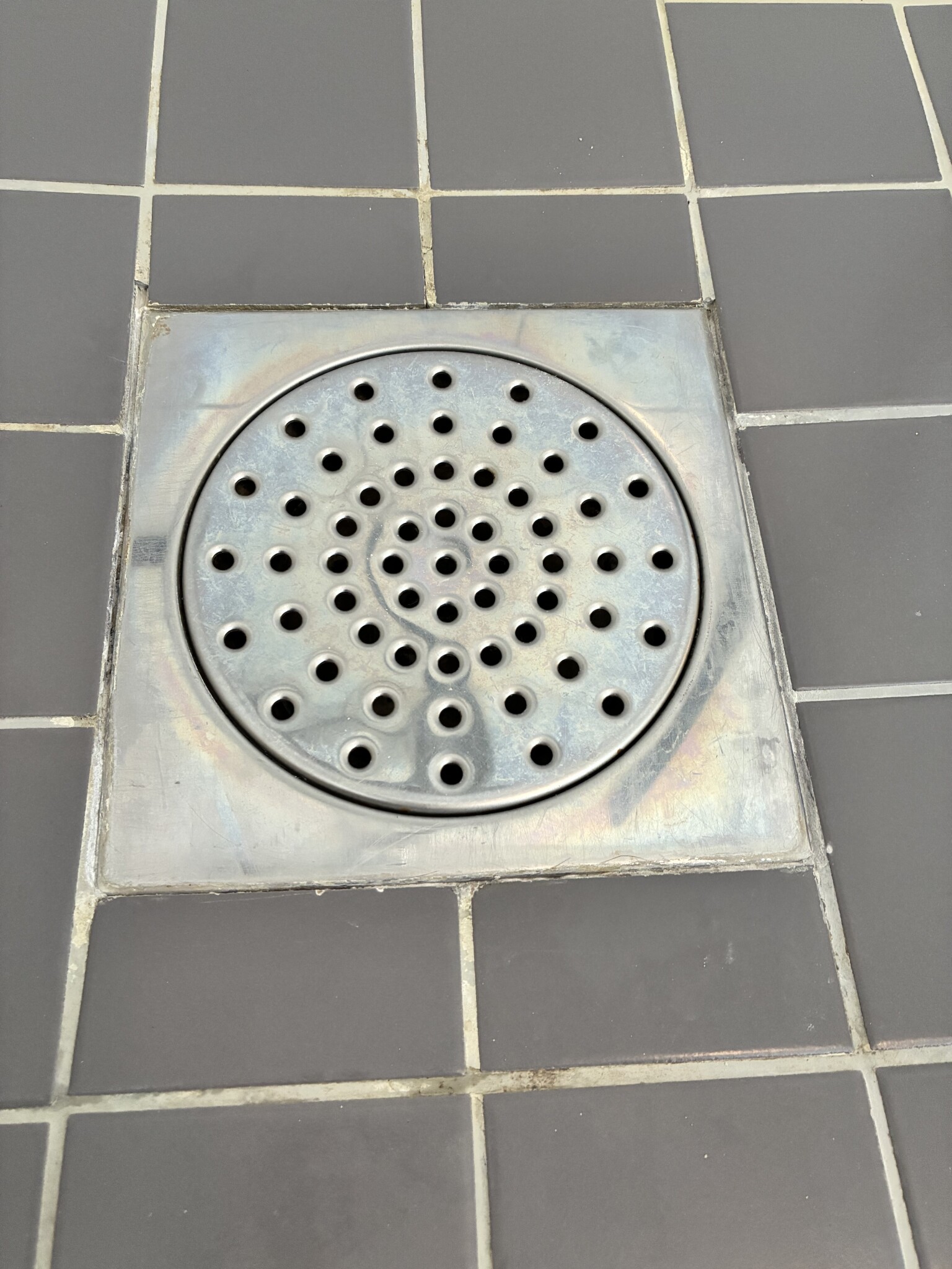

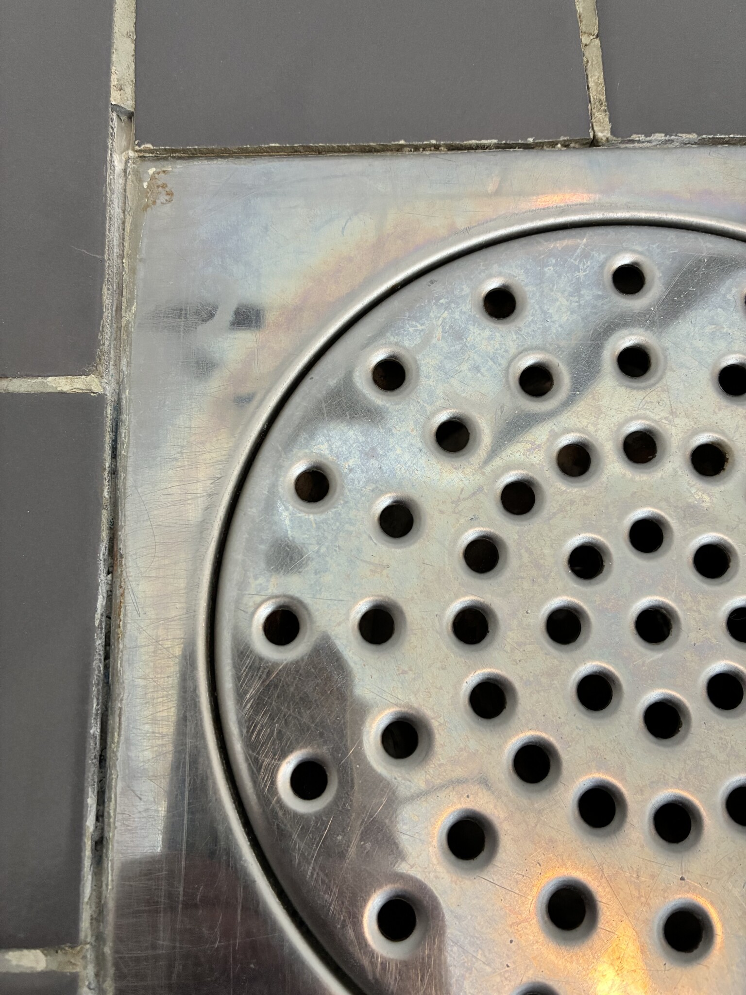

Jag skulle gärna vilja ha rekommendationer kring vilka produkter och vilken metod som är bäst att använda runt golvbrunnen i badrum.
Fogen runt golvbrunnen spricker/knarrar varje år. Jag har försökt att ta bort den gamla fogen så gott det går och tänker foga om igen, men innan jag gör det vill jag gärna ta del av erfarenheter och tips från er som varit med om liknande problem.
Under klinkerplattorna är det betong. Golvet är oisolerat och blir därför ofta väldigt kallt. Det här är badrummet i vår stuga, som bara värms upp när vi är där. Under vintern hålls stugan på ca 7–10 °C med hjälp av en luftvärmepump.
Vilken typ av fog eller annat material rekommenderar ni runt golvbrunn i ett sådant här fall? Finns det något särskilt man bör tänka på med tanke på temperaturväxlingar och kallt underlag?
Tacksam för alla råd och erfarenheter!

Det ser ut att vara väldigt smala fogar på sina ställen, men jag tror att problemet är att ramen inte sitter fast ordentligt från början eller har lossnat ifrån fixet under och då hjälper det inte att bara foga med hårdfog..
Ramen sitter fast, men springorna för fogen är enligt min uppfattning väldigt små.
J
Ja det ser så ut, då behöver det sågas/vidgas upp lite men var försiktig så inte tätskiktet skadas..
