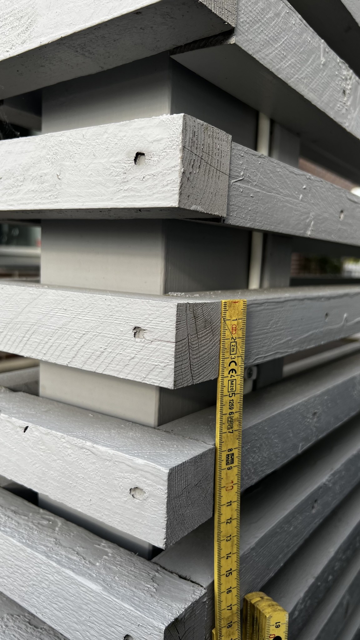

Ska bygga på befintligt staket som är byggt med 40x40mm (kanske 39x39mm) liggande ribbor. Jag tycks inte hitta virke med liknande mått. Det närmsta jag hittat är läkt med måttet 25x38mm. Känner spontant att det viktigaste är att ena sidan är så nära 40mm som möjligt.
Är jag sämst på att googla och 40x40mm går att få tag på?
Går det att bygga staket med läkt 25x38mm tänkt för tak?

Jag skulle tro, med betoning på tro, att det är 45x45 impregnerad regel som torkat ihop en del.
Det behöver inte vara så, men ett tips är att åka förbi en bygghandel och mäta deras impregnerade 45-byggreglar. Typ denna. https://www.k-rauta.se/produkt/bygg...VM7DywS6O4gFaPPLebcrl1C-bzyJKgk0aAvHUEALw_wcB
