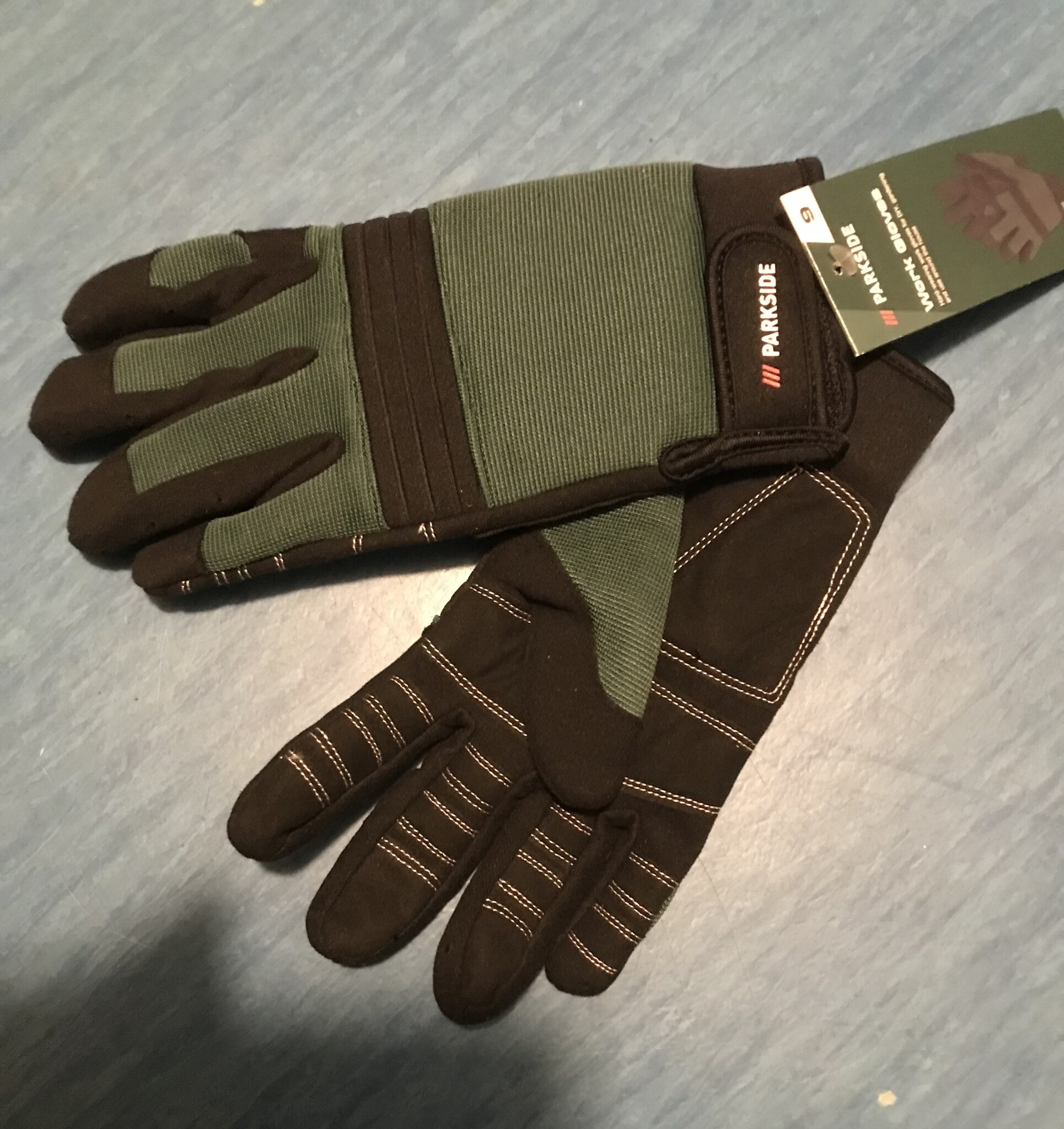

kan balansera med dessa arbetshandskar vilka kom ut idag. köpte ett par av dessa förra året, och använt dem hårt för stigvård. t ex hanterat enhands sekatör som funkar uppåt 4cm. som vanligt är det vä som slits mest, och först nu börjar där visst slitage skönjas
behagliga, följsamma, greppiga, varma ner till 5 minus utan att bli svettiga förrän vid bortåt 20 gr. optimerade skulle jag säga för vädret vi har för tillfället. inte direkt ett fynd för 80 sek, men värda priset..
Gröna och svarta arbetshandskar med förstärkta fingrar ligger på ett blått golv.
FredrikR och 4 till
Låter som ett par perfekta arbetshandskar.
perfekta vet jag inte, men de har iaf varit bra för min generösa användning i skog och mark. och som sagt, anatomiskt välformade och trots sin vaddering smidiga när man hanterar handredskap.
körde närmast innan några par vadderade från hestra, inte lika smidiga men som också stått emot hårt slitage och nog är ytterligare lite vinterdugligare. men där fodret gärna fastnar på handen och följer med ut när man tar av sig dem. mycket irriterande.
det man kan betänka med lidl-handskarna är att de inte är vattentäta, tvärtom finns det luftningshål på fingrarnas sidor. men det ger också fördelen att de inte blir svettiga, trots att de håller värmen på ett bra sätt.
värda att prova. jag köpte nu på mig fyra par, och räknar med att de varar ett antal år:)
