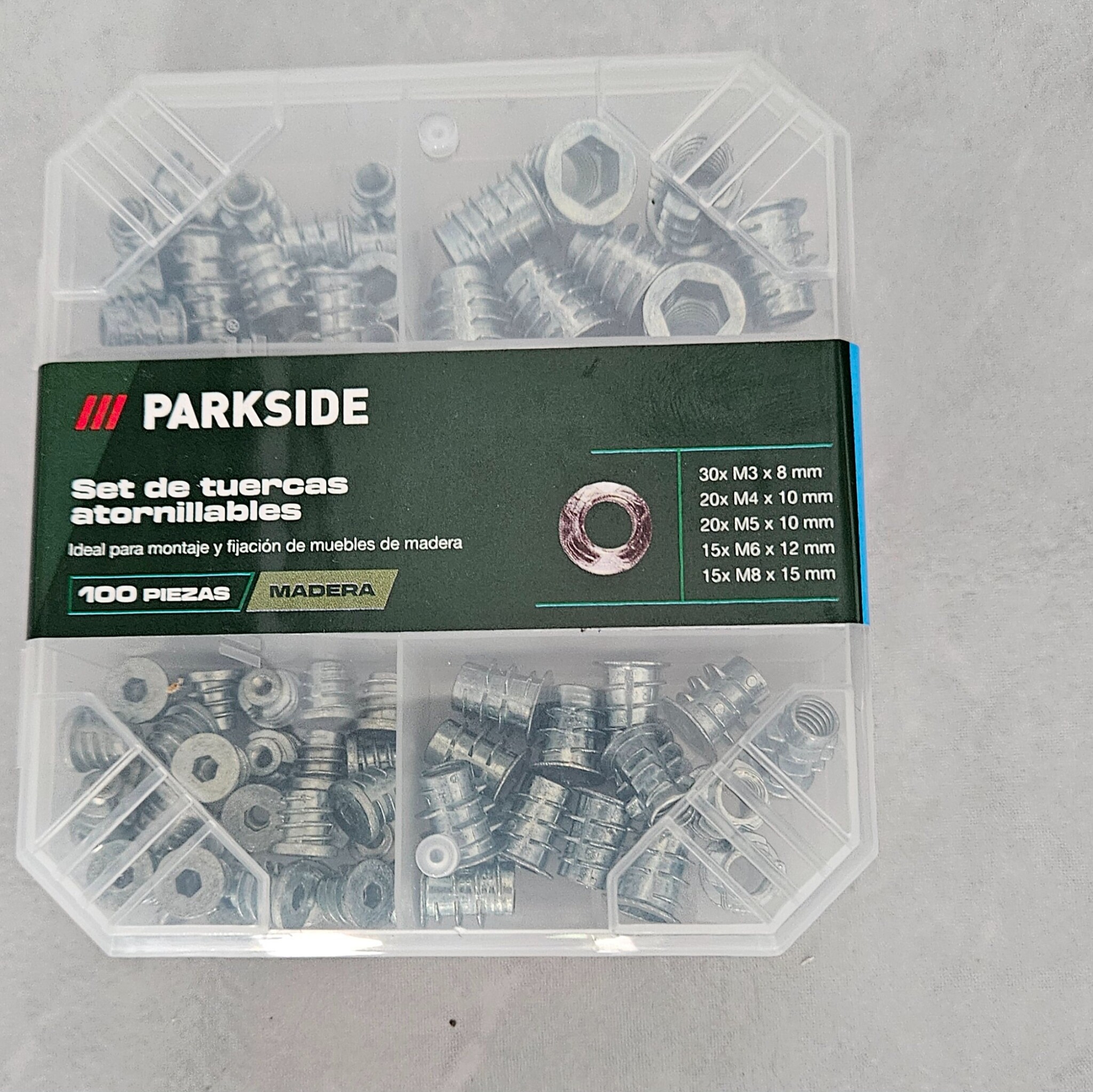

Tuercas atornillables, eller rampamuff från spanska Lidl.
Vet inte att jag sett detta i Sverige. De brukar vara lite halvsvåra att få tag på hemma.
/Höghus
Plastlåda med rampamuffar från Parkside, inköpta på spanska Lidl. Lådan innehåller olika storlekar för montering i trä.
FredrikR och 4 till
/Höghus
Hornbach har ett hyfsat sortiment av rampamuffar i lösvikt. Men bor man långt ifrån en hornbachbutik kan det klart vara lite jobbigt.
