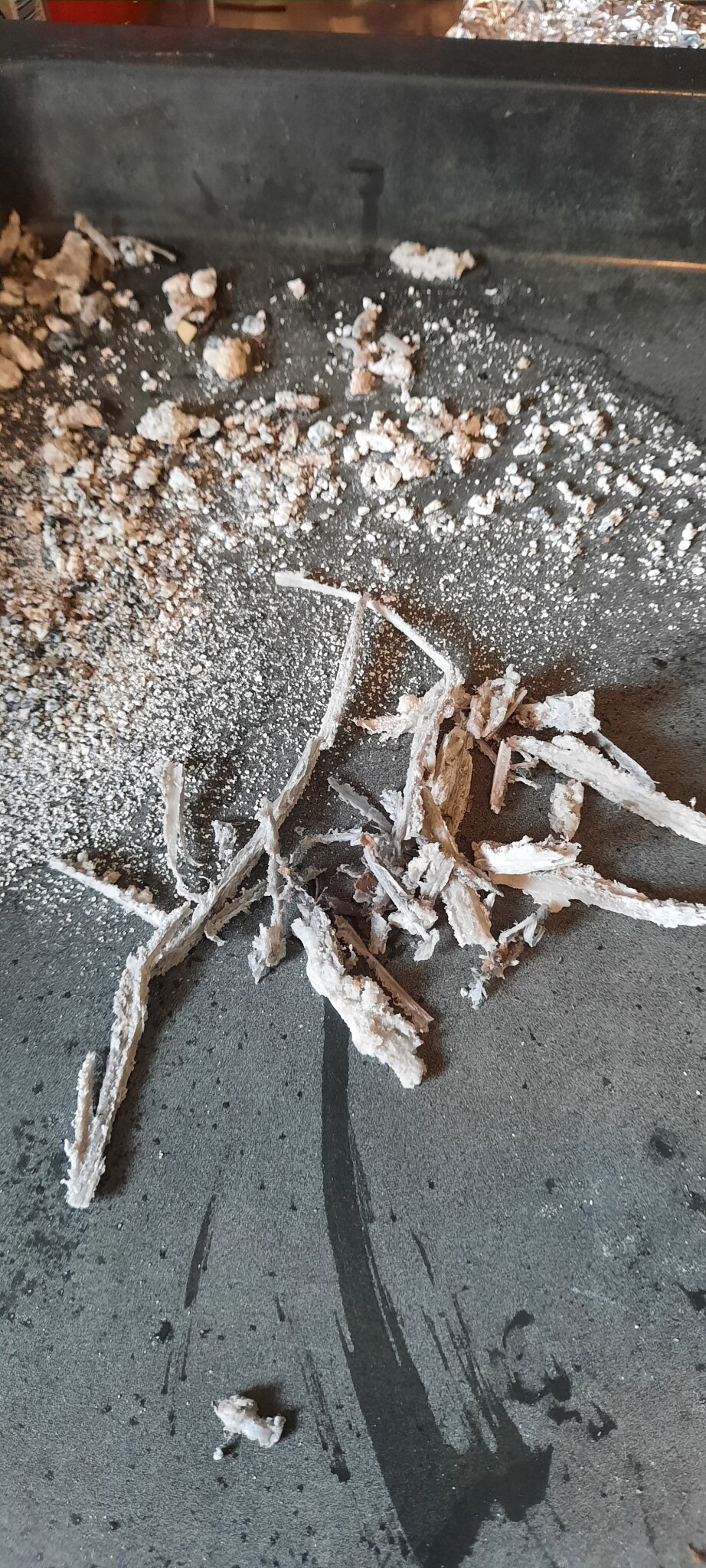

Vi har ett problem med LG tvättmaskin. Vi hittar grus och plastbitar i avlopsfilter och i trumman. Trumman har börjat gnissla och känns instabil.
Vad kan detta vara? Kan det repareras?
Maskinen är ca 10 år gammal. Fragment av plast och grus på en svart yta, kopplat till problem med en instabil LG tvättmaskinstrumma som gnisslar.
Maskinen är ca 10 år gammal.[bild]
gruset är resterna av trumkorset som är helt slut därav oljudet plasten är från baljan där trumman går i
alltså helt tokslut som bara koreanska maskiner blir i Sverige
