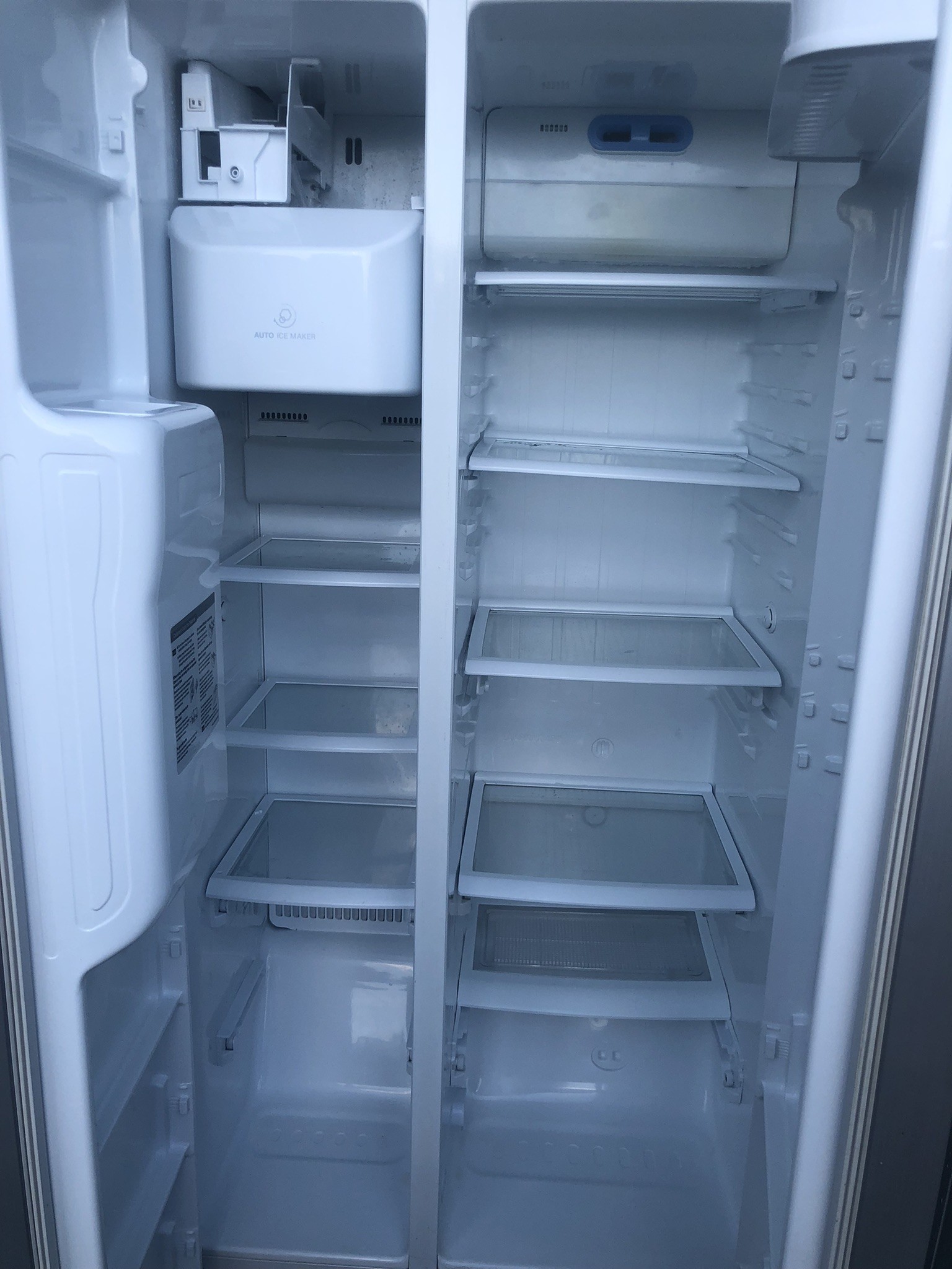

I Ibrahim Sönmez1 #1 Medlem · 4 inlägg 29 aug 2022 20:26 Ibrahim Sönmez1 Medlem 4 inlägg 29 aug 2022 20:26 #1 Hej Vi har LG GR-L207QLSK side by side kyl och frys.Frys bildar is på botten under den nedersta lådan.Sen rinner vatten(drop)från mellan list och frysen.Vad kan felet vara?Någon annan som har fått samma problem? Tack på förhand//Ibbe. Inloggade ser högupplösta bilder Logga in Skapa konto Gratis och tar endast 30 sekunder #frys #frysa #lg #läcka #läcker #läcker-vatten #vatten
P Plupp 137805 #2 Anonym 30 aug 2022 10:02 Plupp 137805 Anonym 30 aug 2022 10:02 #2 täppt i avfrosningsröret fulllständig manuell avfrostning byt sensor modifiera värmaren
