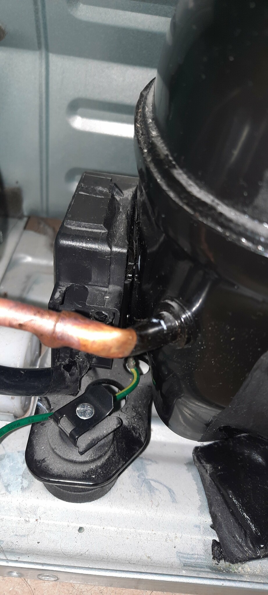

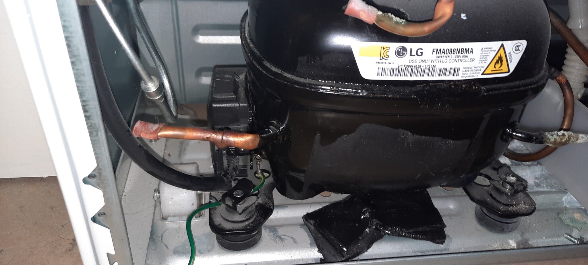

Vet någon hur man lossar startrelät till min kyl/frys? Den håller behaglig rumstemperatur 21 grader trots att den är igång. Kompressorn startar inte. Däremot hör man ett fläktljud ibland.
Jag tror att start-relät pajat. Jag tänkte byta start-relä, men har ingen aning hur jag ska få loss relät (utan att förstöra det). Bifogar några bilder. .

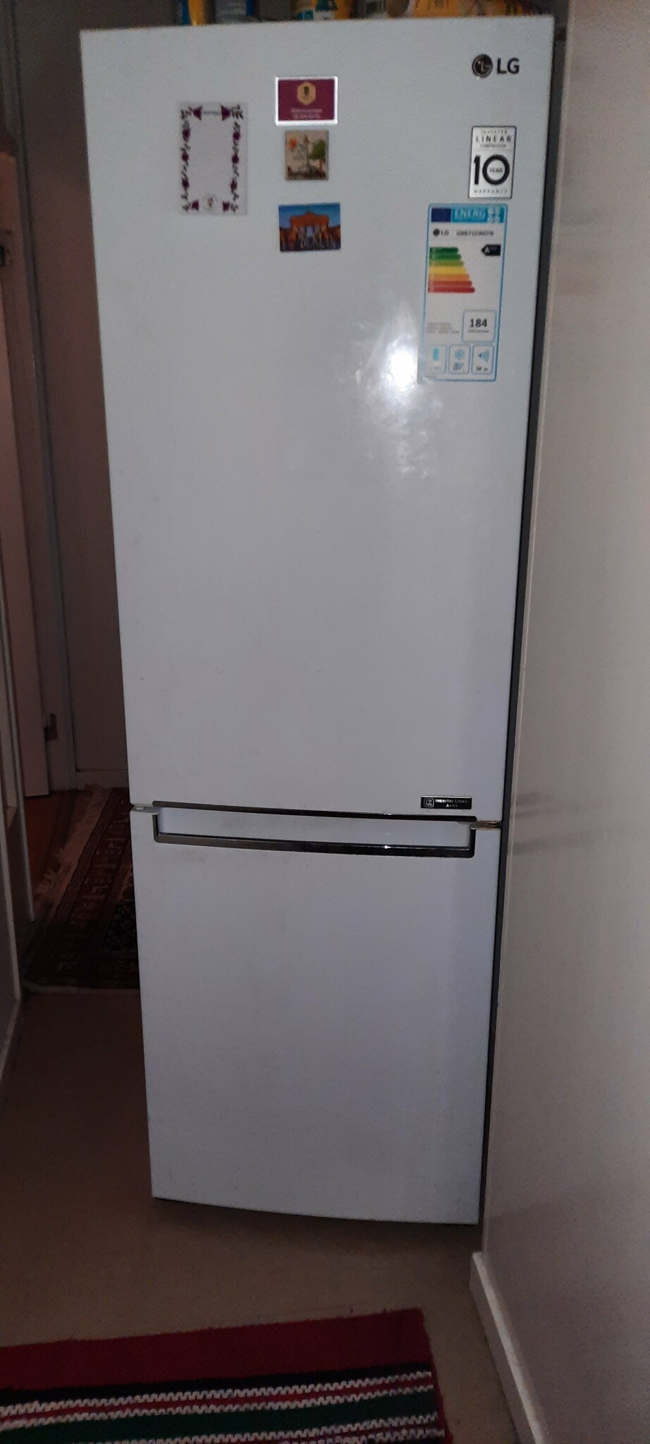

  • Kombinerad kyl och frys av märket LG med dekaler och energimärkning på dörren.
  • Bild av kyl/frysens kompressor som visar kopparrör och anslutningar, möjligen med defekt startrelä.
  • Närbild på startrelä och kompressor till kyl/frys med koppar- och jordningskablar anslutna.

garanterat inget fel på ditt startrelä för du har inget
men för all del bryt bort det svarta locket så kan du se att det bara sitter sladdar där
inverterkortet är nog det minsta du behöver byta
ligger på ca 12.000kr om du hittar något
har du tur är det bara kompressorn, men ofta får man byta båda

Returen hade rätt. Jag fick loss plastlocket. Det fanns inget start-relä. Jag köpte en annan kyl/frys. Tack för hjälpen!
