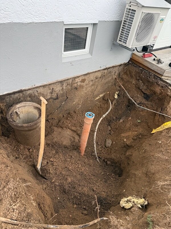

- vi kontaktar då en markfirma som gräver upp vid dessa väggar(hörn framsida/gavel), upptäckte att en sida saknar platonmatta helt...
-Anmäler detta som dolt fel till LF som i en preliminär bedömning ger avslag pga.ålder på utförandet, buskar vid grunden osv.
- Har "bevis" mm genom bilder osv. Men de vill ha en utredning på saken, i min värld finns det inget att utreda..väggen saknar matta helt o hållet!! Kan inte bli tydligare!

Det akuta åtgärden kostade 99600:- att fixa för att komma vidare m renoveringen av vc!T TedM skrev:Om felet är att platonmatta saknas men det är utfäst att det ska finnas, då är det ju ett s.k. "Faktiskt fel" enl. Jordabalken 4 kap 19§. Dvs fastigheten avviker från vad ni har har avtalat om. Dvs inte dolt fel.

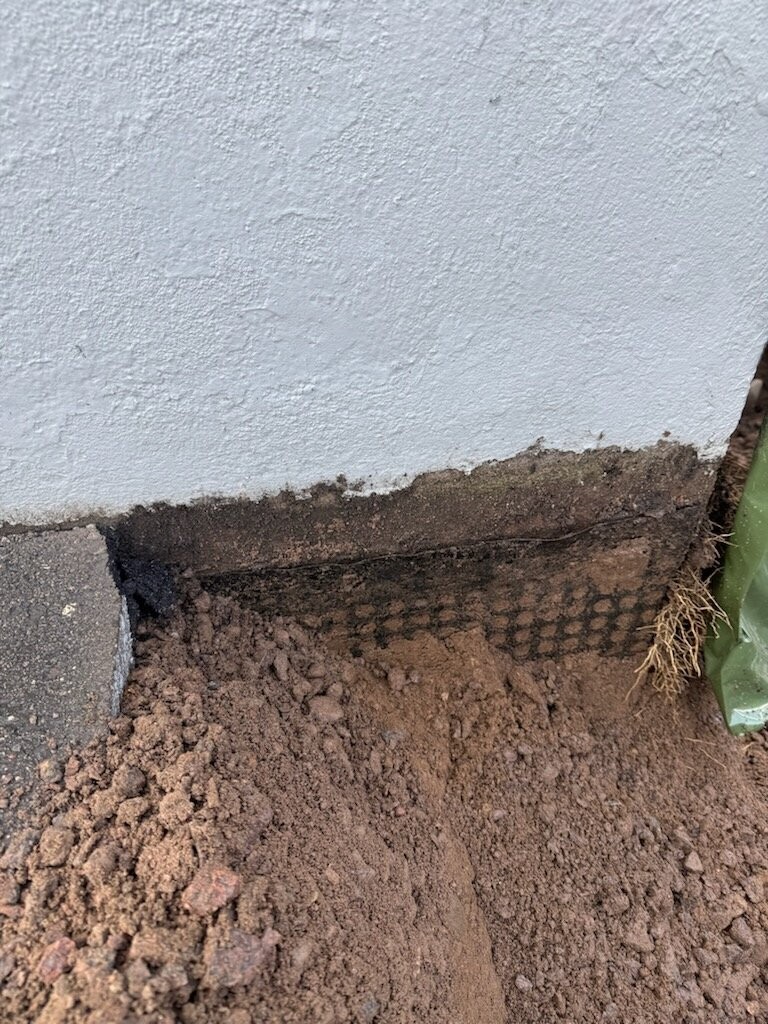

På vissa väggar slutar mattan under marknivå+ att det har varit asfalt över på en gavel sida!
Finns enl. Hörsägen två typer av platonmatta, en som slutar över mark som ska ha en list längst upp och så denna typ som slutar under markytan!

Men du visar ju en bild där platonmatta faktiskt är monterad?E Ezekwla skrev:
