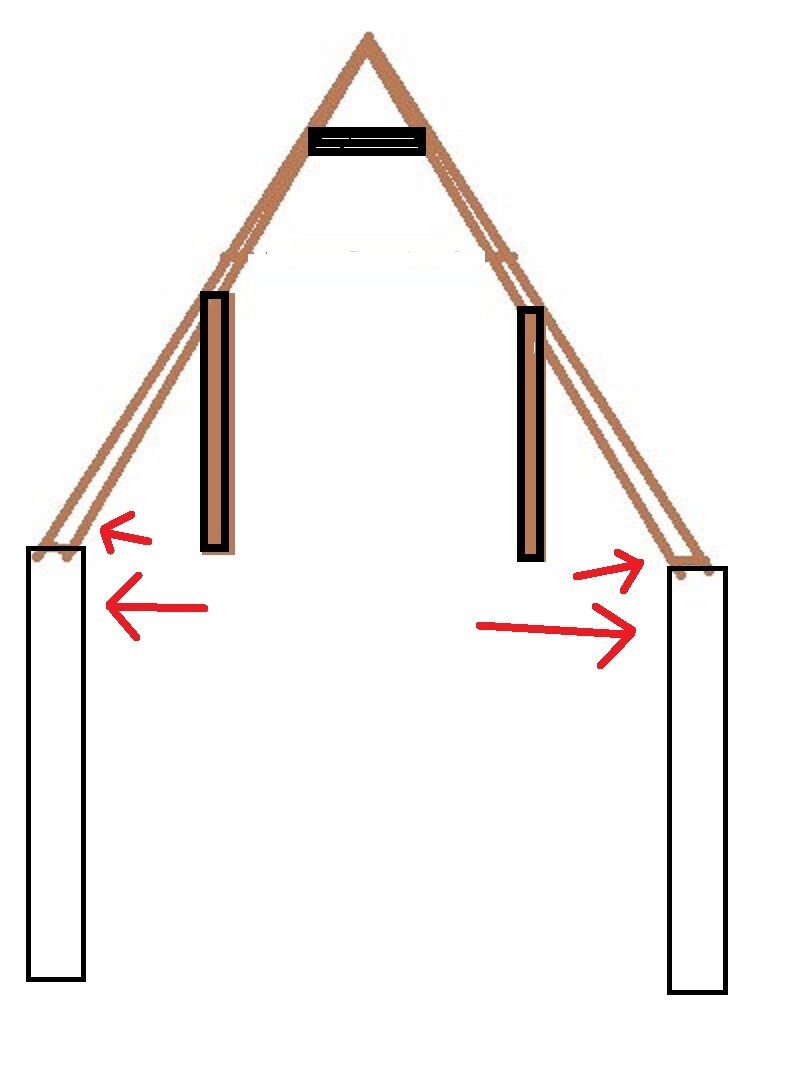

Har du balk under (i golvet)så kan du stötta/avlasta dom underifrån utan att förändra "så mycket visuellt, se till förankringen i hammarbandet först bara!13th Marine skrev:
Kan själv!
· Trelleborg
· 20 532 inlägg
Var tänker du denna balk ska stötta upp?J jawen skrev:
Här är lite mer info om uppbyggnad:
https://www.byggahus.se/forum/threads/takstolar-och-kalvande-yttervagg-pa-skanelanga.549857/
Om taksparrarna inte har en hanbjälke mellan sig (där murstocken hade gått), så kommer sparrarna av snölaster vilja "böja sig" inåt & samtidigt pressa hammarbandet och ytterväggarna utåt (eftersom deras kraft tas upp snett ned utåt)13th Marine skrev:
Men ett "hundben på var sida samt att du har "låser" ihop vä & hö sparre högre upp (ex vis med en 45x145), så kommer lasten från taket också tas upp igenom "hundbenet" & bjälken under, vilket gör att taksparrarna "slutar" vilja trycka ut där tak möter vägg.
Rita på din skiss från andra tråden.
Ibland kan det i trähus vara "så illa" att man med spännband måste räta upp ytterväggar, för taksparrarna är på väg att trycka ut dem så mycket att huset kan falla "ihop som ett korthus)
Så man får spänna upp någon cm i taget flera år i rad.

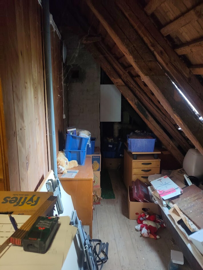

Här har man tagit bort hanbandet för att kunna få ståhöjd.J jawen skrev:Om taksparrarna inte har en hanbjälke mellan sig (där murstocken hade gått), så kommer sparrarna av snölaster vilja "böja sig" inåt & samtidigt pressa hammarbandet och ytterväggarna utåt (eftersom deras kraft tas upp snett ned utåt)
Golvbjälkar och överramar sitter dessvärre inte rakt över varandra här.
Dock sitter de förhoppningsvis ihop via hammarbandet.
Min plan var nog att förstärka överramarna med reglar istället.
Skulle inte en kort "hanband/hanbjälke" fungera då?13th Marine skrev:
Att förstärka överärmarna (sparrarna) hjälper inte problemet att taklasten nu tas upp på hammarbandet, som vill "tryckas utåt" av sparrarna.
