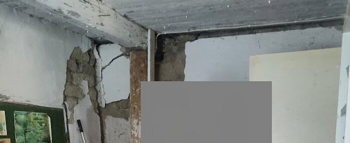

Insidan är ännu inte renoverad, och består idag blandat av treetex, gipsskivor och puts. Ansatsen är att lerputsa insidan i skick. Sedan finns det olika alternativ, men värmesystem och el berörs också, så det kräver ett helhetstänk.13th Marine skrev:
Som @Oldboy är inne på så är lera ett tungt och trögt material som har goda egenskaper när det gäller ljuddämpning, fuktbalansering osv. Förutom att lerans teoretiska u--värde är diskutabelt i ett specifikt hus, så kan man inte baserat endast på u-värde jämföra en regelvägg med glasull och en vägg av lera
Hur vet du att väggarna i huset är lersten? Förr tog man det material som fanns lokalt, och var riktigt modern och återanvände material, och det blev ofta en salig blandning, också beroende på att man byggde, utökade, lappade och lagade i olika tidsperioder. T.ex. våra väggar såg inte alltid ut som vi hade antagit innan de öppnades upp.

Jag läste längre ner:J jawen skrev:Några rader ifrån studen.
Demir (2008) visade att sågspån, tobaksrester och gräs kan användas för att förbättra de termiska och mekaniska egenskaperna hos adobetegel. Tegelstenens isoleringsförmåga ökar med ökande porositet hos lerkroppen. Tillsatser av organiska rester visade sig vara effektiva för porbildning i lerkroppen och leran bibehöll acceptabla mekaniska egenskaper.
Fiberförstärkta tegelhus resulterar i en temperatur som är 56,3 % svalare än betongtegelhus på sommaren och 41,5 % varmare på vintern.
I varma länder är denna fördelaktig för "fattigt folk" & har många bra egenskaper.
Men i Norden är "problemen" & klimatet helt annorlunda.
Här är ett exempel på en vägg bestående av blandat lersten och bränt tegel:
https://www.byggahus.se/forum/threads/varannan-tegelsten-och-lersten-varfor.486972/

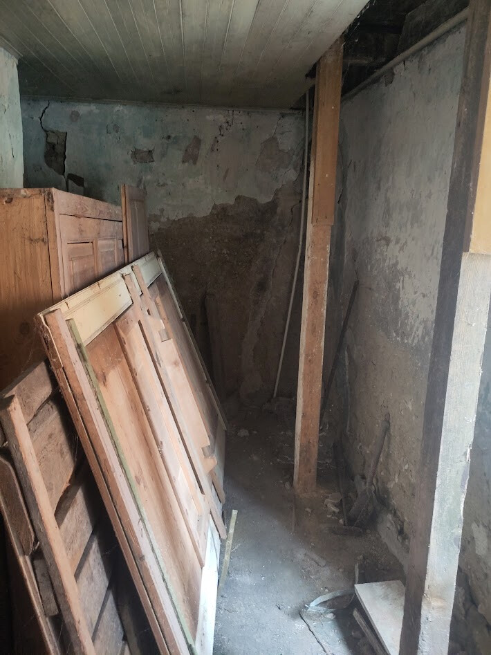

På de ställen där man ser väggen så har jag bara sett lersten:

Min "känsla" är att dina byggnader innehåller "precis all sten dom fick tag i", & att det i huvudsak är olika bitar tegel som "skapat bärigheten". Sedan "bakar man in dessa bitar" med den lera/ kalk/ bindemedel som fanns till hands.

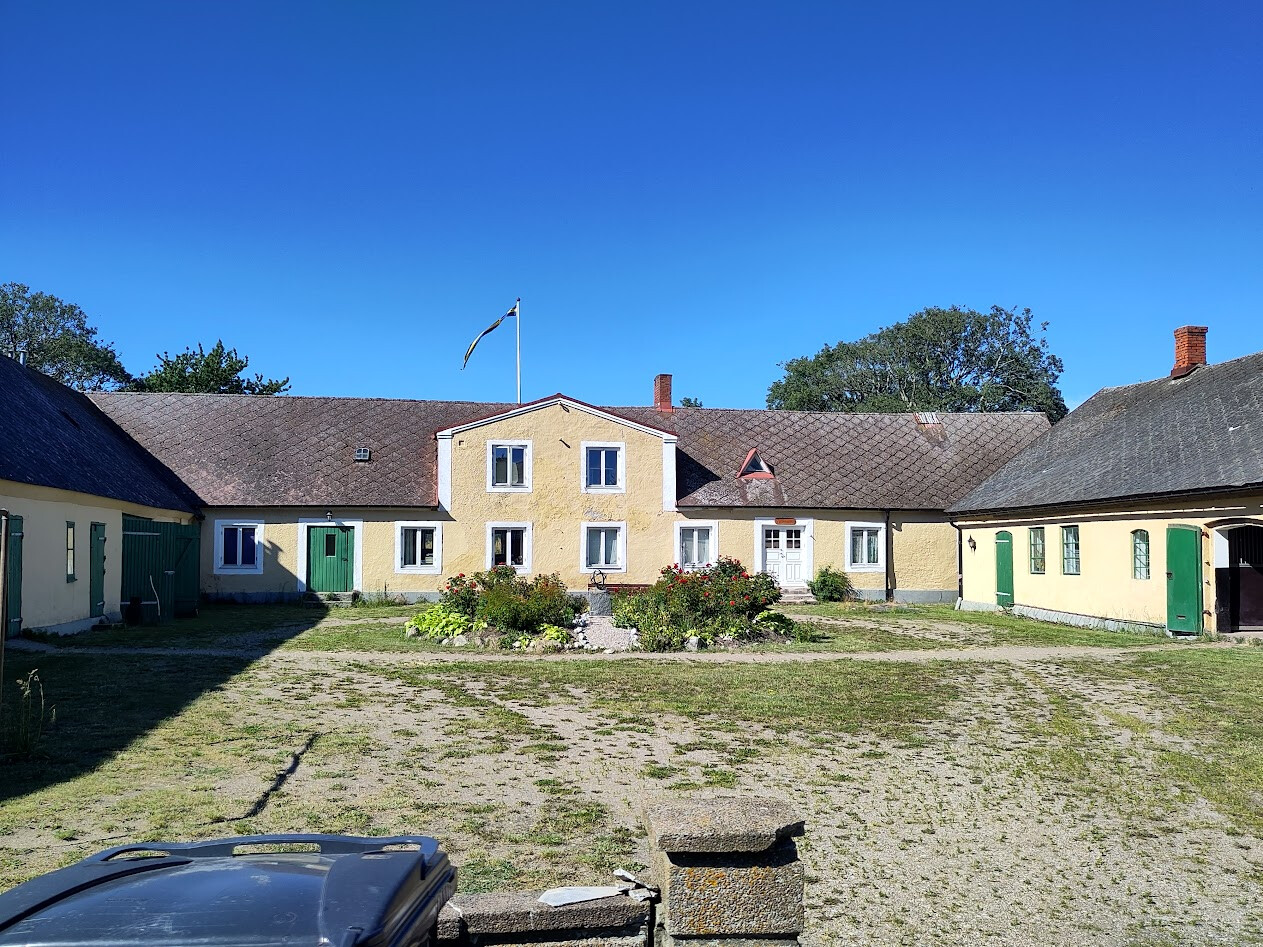

LIte annan look idag dock:J jawen skrev:
Man byggde om 1937, gissningsvis tillkom frontespisen då, och eternittaket.

Kul! LIte som vår målning.Microkatten skrev:
Jag gillar hur det såg ut 1913, medans den bättre hälften vill ha det som det alltid varit, gult med en frontespis som i mina ögon inte riktigt passar in.

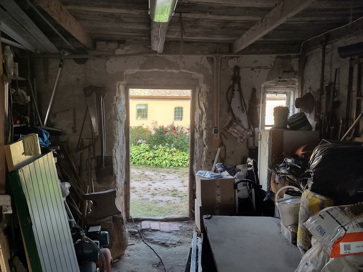

Har ingen aning om hur vanligt det är, men har reagerat på det. Är ju gissningsvis äldre byggnader.J jawen skrev:
Tror inte det varit ett tvåfamiljshus, även om det är två lägenheter idag.J jawen skrev:
Utifrån 1937års uppdelning så var högra dörren köksingången, medans vänstra har varit entré.
Höger om högra dörren används bara som förråd idag, men var bykstuga och har bakugn, potatiskällare och koksförråd.
Som sann optimist tycker jag också det har potential =)
EDIT: Kan tilläggas att det är nått med takstolarna mellan skorstenen och "lagningen" till höger.
