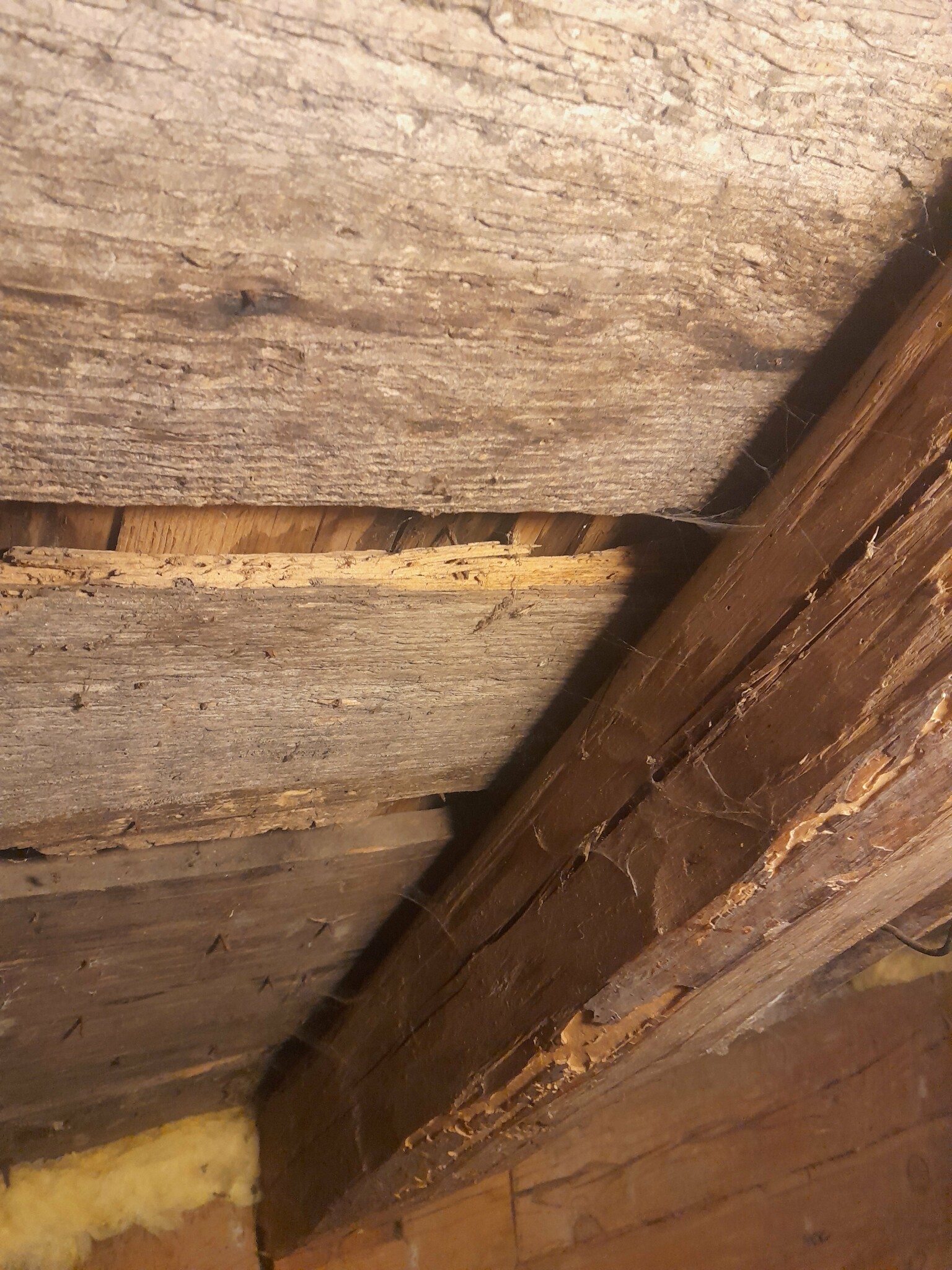

Hej, vi är i planeringstadiet för att byta tak på vårt soldattorp. Vi ska pga låg takhöjd isolera utanpå takstolar. Isolering med lösull (träfiber eller cellulosa).
Vi har blivit rekommenderat att riva taket till takstolarna, lägga råspont + ångbroms under isoleringen för att hindra varm luft att vandra in i isoleringen.
Vi försöker få ner kostnader och minska materialåtgång så vi fundera på följande:
Låta det befintliga konstruktionen vara kvar och lerklina på det. Kan man får det lufttätt längs med takstolar eller komma det "läcka" varm fuktigt luft in i isoleringen och skapa problem?
Så ser det ut nu?
  • Insidan av tak på soldattorp med synliga takstolar och äldre träkonstruktion, visar potentiell plats för isolering.
