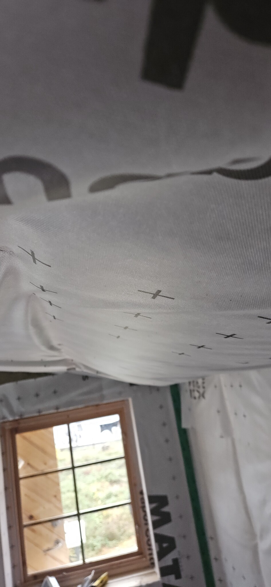

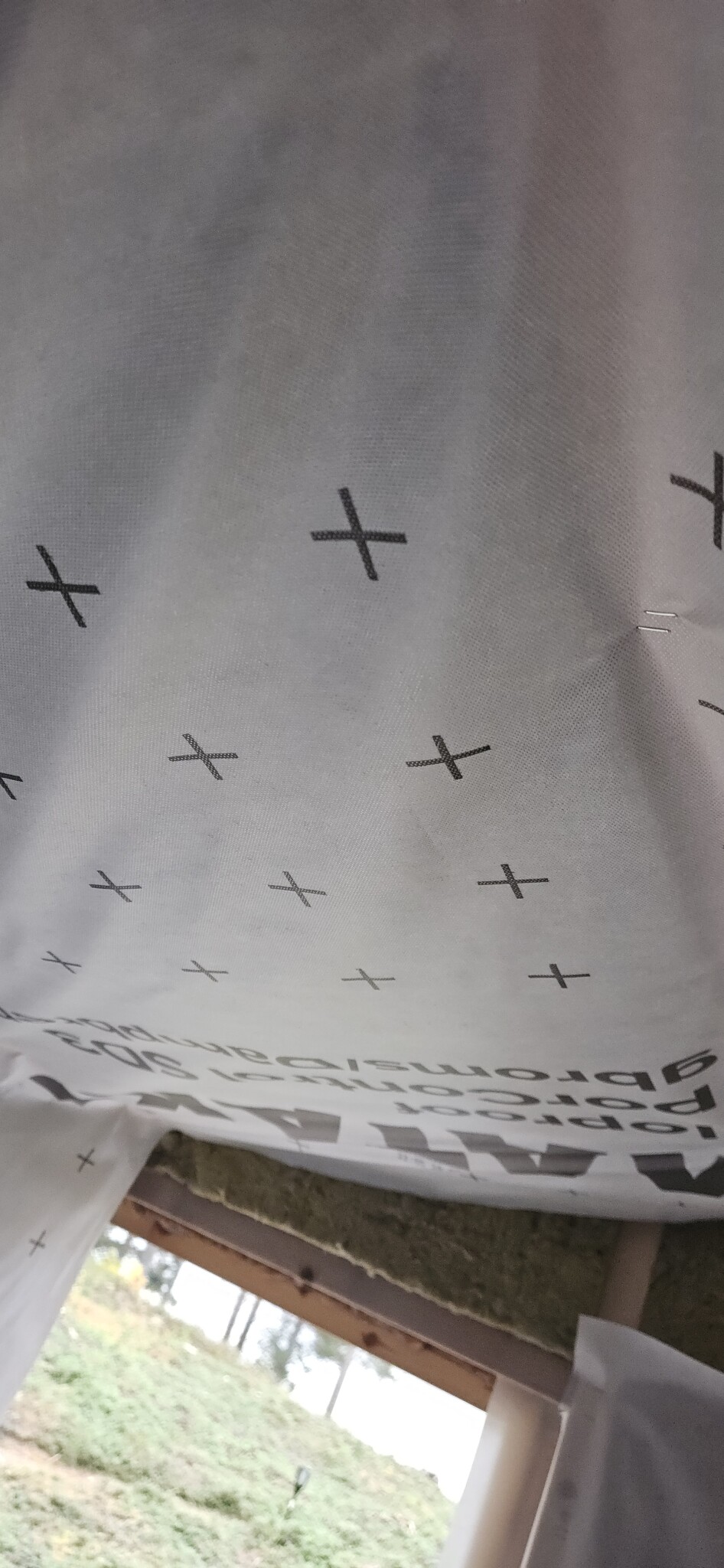

Hej. Håller på att isolera en liten friggebod för att göra sovrum även när det är kallt ute.
Satte papp först, sen isolerat, sedan ångbroms och sist blir det träpanel som tak. Nu i installationen av ångbroms så blev isoleringen lite för lång vilket gör att den sviktar neråt. Tänker att jag bifogar bilder för att se hur det ser ut.
Träpanelen kommer nog trycka upp isoleringen igen så att den inte sviktar, är min tanke. Att vi skar bättre isolering så att ångspärren blev slät i övrig del känner vi oss nöjd med. Men... Är det här fel? Är det kaos? Skapar vi mögel? Eller funkar detta?
  • Isolering och ångbroms i en friggebod som sviktar nedåt, med ett fönster i bakgrunden.
  • Ångbroms installerad under isolering i en friggebod, där isoleringen sviktar nedåt på grund av dess längd.

Det bör ordna till sig då du spikar dit glespanelen.
Känner också att det borde fungera. Vi är två i bygget som vid problem använder Google. Sambon läste att det måste vara slätt annars fyller det inte sin funktion, jag tyckte att det inte såg så illa ut och att vi inte behövde riva och börja om. Så jag vände mig hit.
Inget som syns alarmerande dåligt?
Montera gles, kontrollera med rätskiva under montaget att det blir slätt.
När glesen är på plats kan du ringa in elektriker och färdigställa innertaket.
Jajjemen. Men själva isoleringen ser inte kass ut?
Läser att veck och ojämn ångbroms är dålig. Men vet inte riktigt vad för mycket veck och för ojämn ångbroms är
