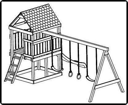

Hittar inget lämpligt forum så provar här. Jag ska bygga en gungställning likt den på bilden. Bör man förankra (gjuta) den i marken? Vi har väldigt ytligt berg/stora stenar i marken så är svårt att gräva. Andra förslag?
Förankra det då i berget/stenen. Detta gör du genom att borra hål som du fyller med ankarmassa och sen monterar du ett järn med beslag i det.
Gungorna kräver mycket av en konstruktion och är det inte stabilt är olika lätt framme.
