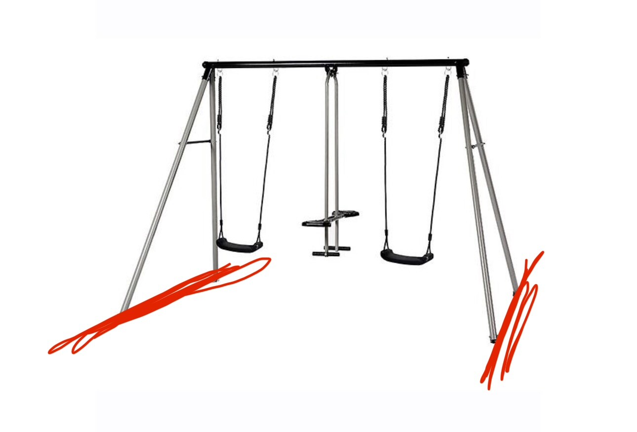

Vi har en begagnad gungställning. Kanske vill vi sätta upp den, eller så köper vi en klätterställning med gungor. I vilket fall som helst behöver det förankras. Helst vill vi inte gjuta och lägga ner plintar. Vad rekomenderar ni för förankring?

Vilka är det som kommer använda gungan? Framförallt är det några som kan tänkas få upp farten så ett gungorna rör sig mer än 180 grader?
Jsg skulle knappast lita på att en gungställning som står löst på marken. Risken att den välter är aldrig värt att spara lite grävning eller pengar.
Det räcker att något äldre barn som är van vid offentliga gungor sätter fart för att ställningen ska välta.

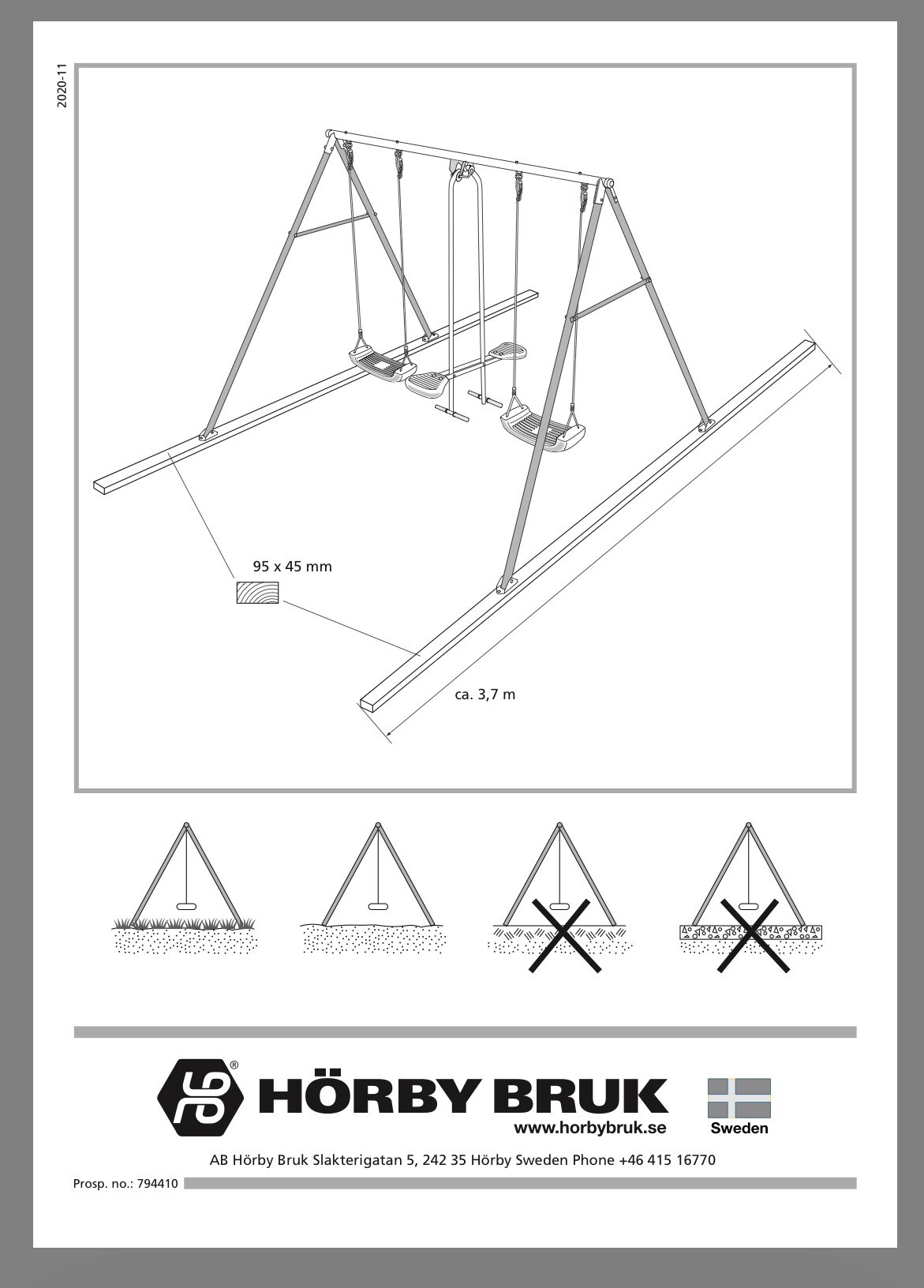

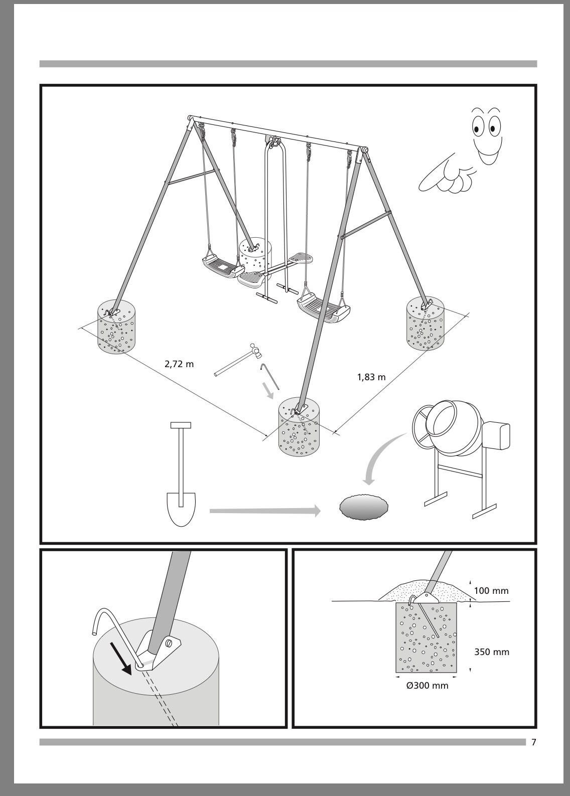

Antingen 45x95 L= 3700 tryckimpregnerade eller gjuta klumpar.._Funderaren_ skrev:
Om du sätter reglar så gräv gärna ned dom så dom inte syns..
https://www.horbybruk.se/upload/ftp/document/assembly_4013_sv.pdf

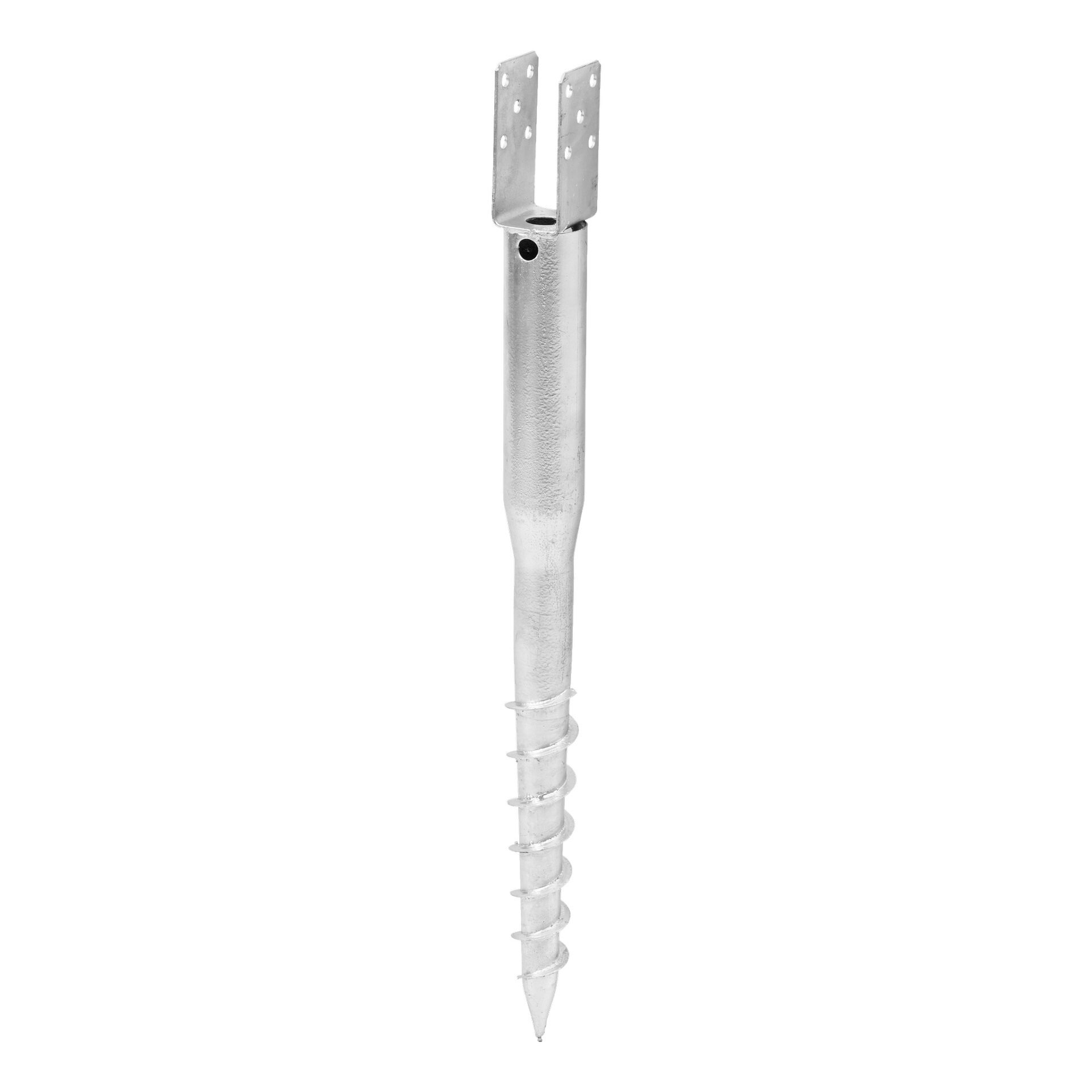

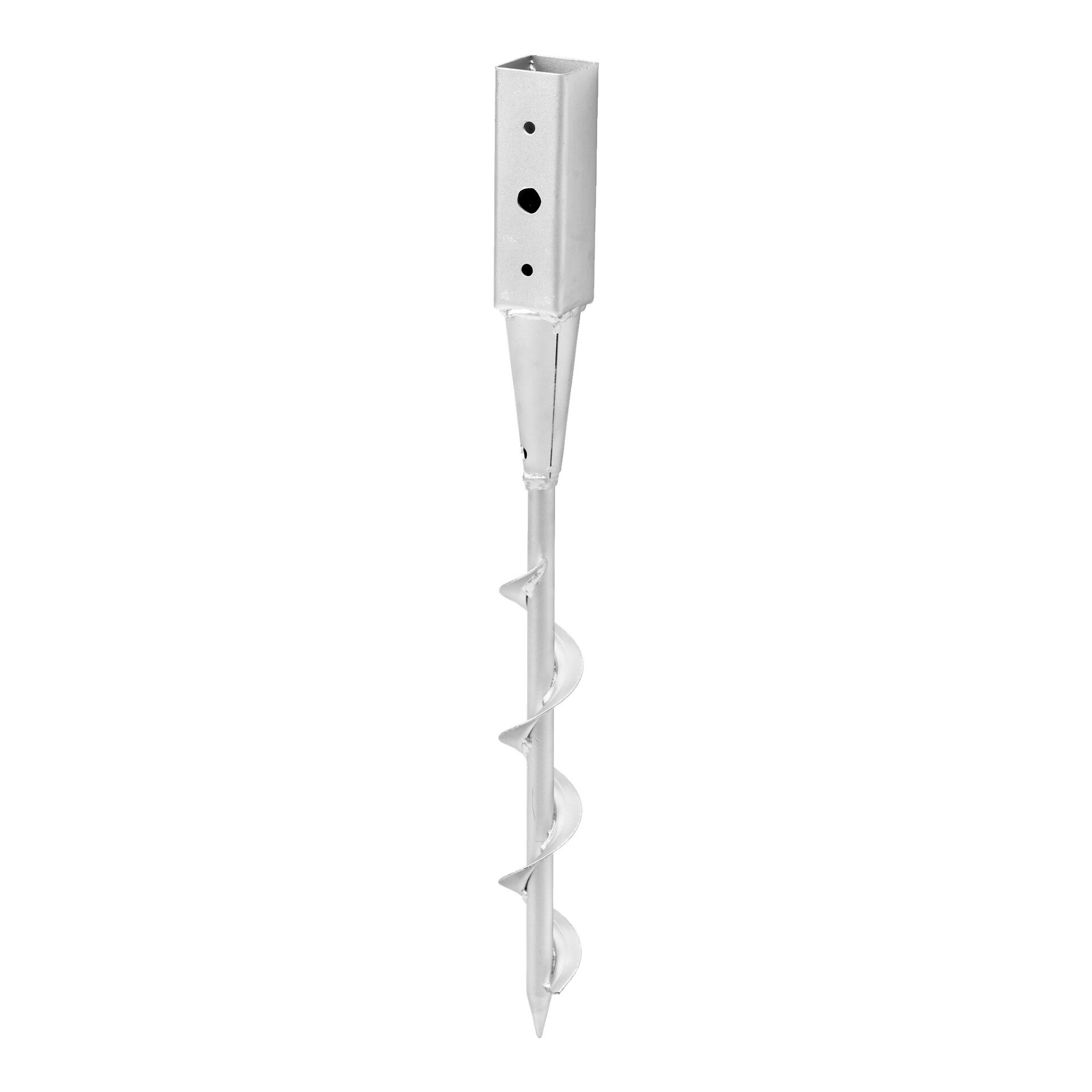

Produkter som diskuteras: "vagnsbult"
Vagnsbultar
Vagnsbultar är specialdesignade bultar som ofta används i konstruktion och mekaniska sammanhang för att fästa objekt tillsammans. De har en rund eller fyrkantig hals som hjälper till att förhindra att bulten roterar när muttern dras åt. De
