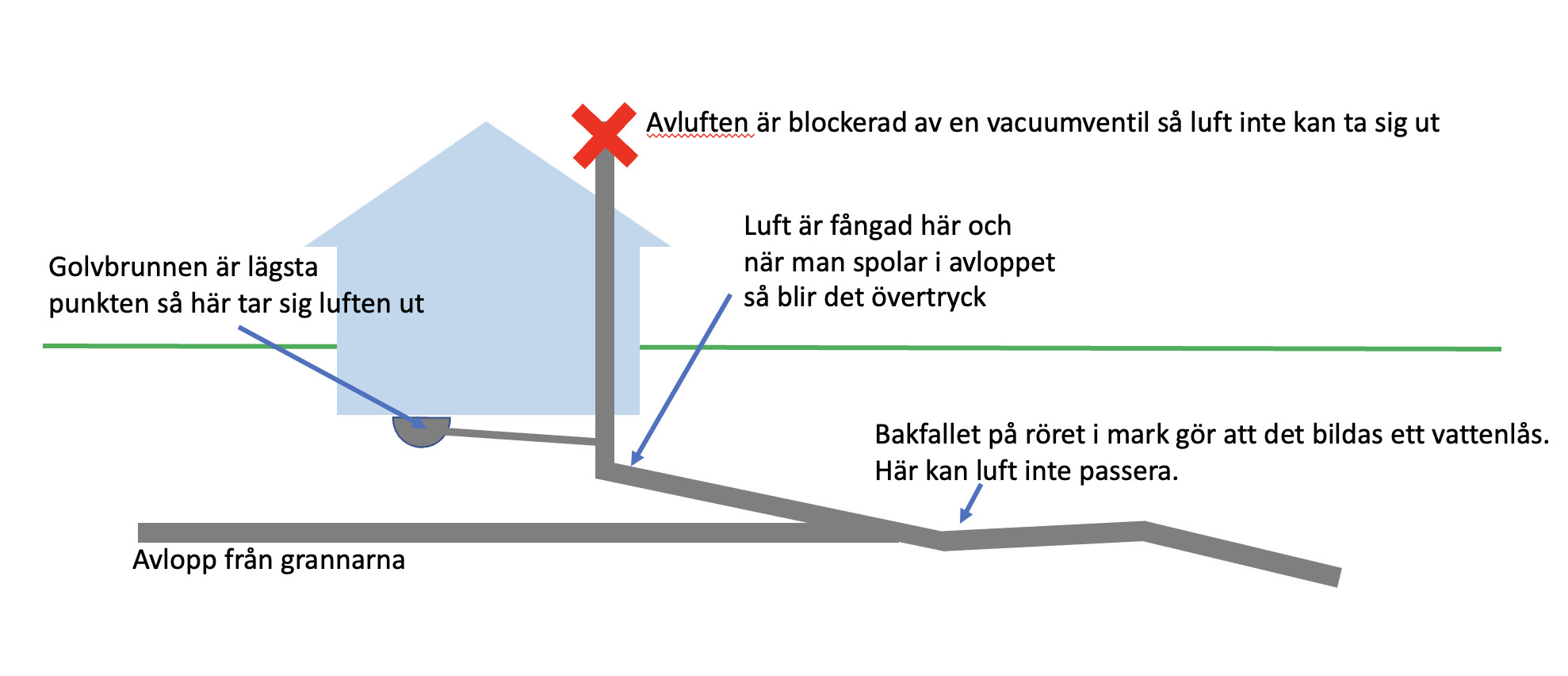

Det är rena blåsbälgen periodvis i vattenlåsen i golvbrunn.
Nu är där tätslutande lock på så vatten inte rinner upp. Finns en brunn till under badkar som ej är igensatt, där spolas rent minst en gång/dygn. Möjligt att vattnet gungar i den brunnen då istället.
Det här är kristallklara indikationer på att det finns strypningar nedströms i rören (partiella stopp) och eventuellt också problem med att det saknas avloppsavluftning på sina håll.
Jag håller med föregående skribent om att börja med det egna husets installation och sen arbete sen nedströms över till gemensamhetanläggningen. Förslag:
1. Gör en ordentlig filmning av samtliga rör i det egna huset med hjälp av en entreprenör. Filma hela vägen ut till gatan (gemensamhetsanläggningen). Kolla att det är öppet med avluftning hela vägen upp över taket (kan också kollas med en rökbomb i avloppet och verifiera att det ryker i röret som sticker upp över taket.)
Hittas nu problem, t ex att det finns en skada på ledningen, frånvaro av avluftning eller liknande så åtgrädas detta innan man går vidare. Man utvärderar några veckor om problemet kvarstår. Backventilen i golvbrunnen tas i samband med detta bort.
2. Om problemet kvarstår eller inga fel återfanns så är problemet nedströms. D v s i gemensamhetsanläggningen. Det rör sig med största sannolikhet om en strypning av rören någonstans. Det kan vara allt ifrån en ren skada, gamla rör som har spruckit, inträngande rötter, en leksaksbil, en fettpropp, råttor som har gnagt hål, en svacka på rören eller vad sjutton som helst. Uppenbarligen är det bara ett partiellt stopp och troligen byggs det upp toapappersvallar där så att stoppet ökar för att sedan släppa emellanåt. Det är den vanliga förklaringen till att fel kommer och går i rör. För att hitta och åtgärda stoppet behövs styrelsen för samfällighetsföreningen (om ni har en sådan). Det är de som ska godkänna utgiften att filma rören för att hitta stoppet och sedan utgiften för att åtgärda det genom t ex grävning och rörlagning. Åtgärderna betalas av anläggningssamfälligheten i förhållande till andelstalen ni har i gemensamhetsanläggningen. Förhoppningsvis finns redan en kassa för underhållet, du skrivet ju att du har betalt någon form av avgift.

# 1 Filmning med dokumentation är utförd utan anmärkning men med rekommendation om ytterligare en avluftning. Den drogs upp på loft då det var vinter, tanken var att dra den vidare upp på tak. Då ingen förändring av flöde och besvär med inomhusmiljön skedde installerades vacuumventil även på den luftaren utan nämnvärd skillnad i flöde och inomhusluft.
Varför vacuumventil valdes var för att närliggande fastigheter omgavs av vit dimma, ånga eller rök.
Antar att denna dimma/ånga uppkommer när varm luft stiger upp genom avluftaren på taket där den möter kall luft och ånga bildas. Denna ånga bestående av areolosorer kan man anta är laddad med partiklar som uppkommer vid nedbrytning av massan i avloppet och de partiklarna vill man undvika att ha som nedfall över tak och gräsmattor.
De partiklarna bör stanna kvar i avloppet och inte hänga över hustaken, därav vacuumventil. Men det förutsätter att alla använder sig av dessa ventiler.
Optimala är dock att stopp ej uppstår så ingen process startar i ledningssystemet.
(Man forskar idag på att försöka att tillvara värmen som uppstår i nedbryrningsprocessen för att använda som alternativ energikälla, målet är att vara självförsörjande på el i t ex R-verket. Men det är en annan historia.)
Så ingen skillnad på vacuumventil eller öppet rör upp på loftet. Frågan är om det hjälper att dra nya avluftningen upp genom taket. Tror det är läge för att börja felsöka nerströms nu.

Jag tror att detta är felet med ert avlopp, det finns en lokal svacka så att ett vattenlås bildas någonstans i marken. Det hela förvärras av att alla husen, t ex ditt, inte har ordentlig avluft. Hoppas det är begripligt:
Diagram som visar avlopp med blockerad avluftning och lokal svacka i marken som skapar vattenlås.

Jag tror det kan bli bättre för dig med en riktig avluftning över taket. Det löser inte felet men det mildrar symptomen eftersom den släpper ut övertryck i ledningarna. En vacuumventil har som funktion att inte släppa ut övertryck så den kan aldrig hjälpa symptommässigt.
Att det ångar mycket från dina grannars avluftningar visar att det finns övertryck i systemet. Troligen p g a den lokala svackan på avloppsröret. Det är symptom på att det är något fel nedströms.
Tack snälla för allt engagemang och så många goda råd!
Jodå, det är en klar och tydlig beskrivning.
Talade med en rörmoakare idag och han var också inne på samma linje. Vi börjar nu med avluftningen igen för att se om det hjälper.
Främst så kommer vi nog att slippa trycket i ledningen och därmed luktstötarna som uppkommer över tid sådär ca 2 gånger i veckan.
Luftstötarna är klart mycket obehagligare än själva vattnet på golvet i sig.
Och luktstötarna kan man anta bero på att det har blivit någon flaskhals någonstans varvid en nedbrytningsprocess startat.
Hamnar det dessutom då också något i avloppet som inte hör hemma där, kan det uppstå ytterligare en kemisk process, vilka ger dessa obehagliga/giftiga gaser som sedan letar sig enklaste vägen ut t ex via en källarbrunn.
Slutligen så ser det ut att vara flera olika samverkande faktorer som skapar dessa fenomen.
Tack igen! Där nämner du samma sak som rörmoakaren gjorde idag. Så då måste vi ju bara vara på rätt väg!
Hej igen,
Problemen med överspolningar fortsätter.
Hörde något om att sätta vacuumventil redan vid servicen...
Då finns där ett lock samtidigt som det finns möjlighet för ledningen att tillföra luft till systemet?
Kan det vara ett alternativ eller förvärrar det problemet?
