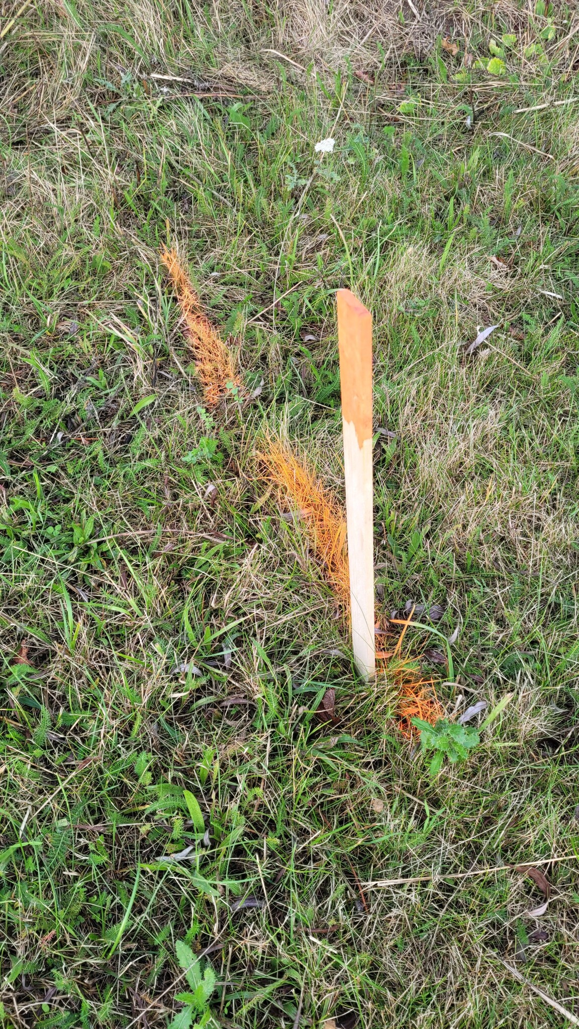

Hade lednings kollen idag på besök för att märka ut fiber och el kablar på tomten. Ska gräva ner avlopps rör, vad är säkerhets avståndet till deras oranga markering och markerings stolpe.
Hur nära kan jag gräva deras utmärkning för att va på säkra sidan. Vid el matning och fiber.
Fibern mäta dom in med söktråd.
  • Orange markering och trästolpe i gräs markerar plats för fiber- och elkablar.
T
Det borde de som gjort utmärkningen kunna svara på.
Räkna kallt med 0,5 meter från på båda sidor av markeringen, gärna lite mer.
