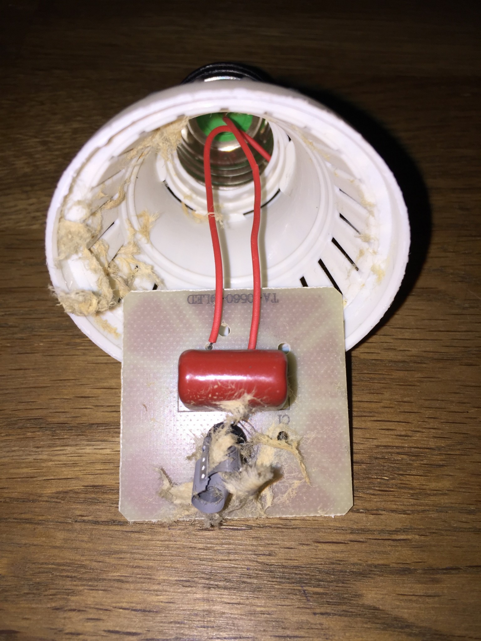

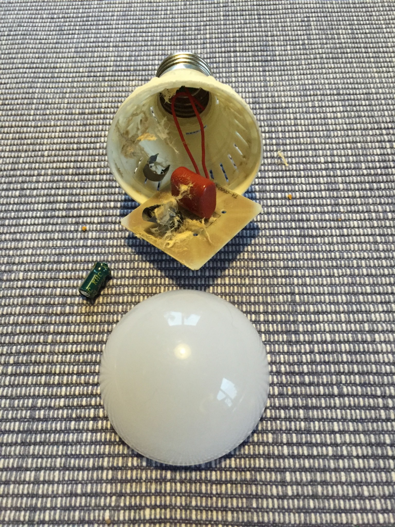

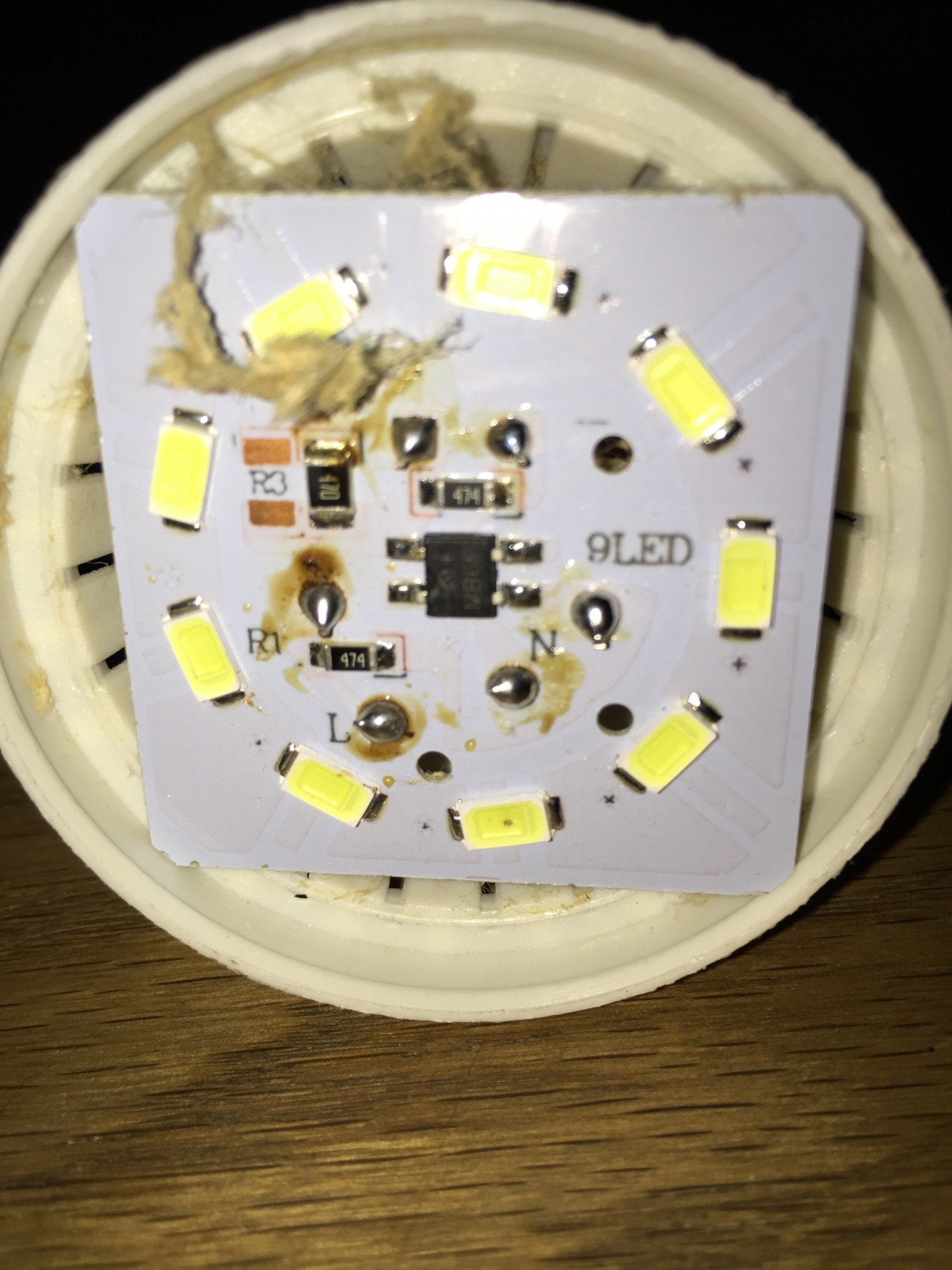

Jag köpte ett gäng 8 watts ledlampor med E27 sockel för utomhusbruk.
Nu efter några veckor så började en blinka för att dagen efter slockna helt.
Då jag öppnade armaturen så hade det "exploderat" en komponent inne i lampan så ljuskåpan lossnat.
Å det är en massa papp ifrån komponenten överallt.
Fråga:
Varför blir det såhär?
Finns det risk för brand?
Är det för det är Kinalampor?
Någon som har erfarenhet av att billiga led poppar.

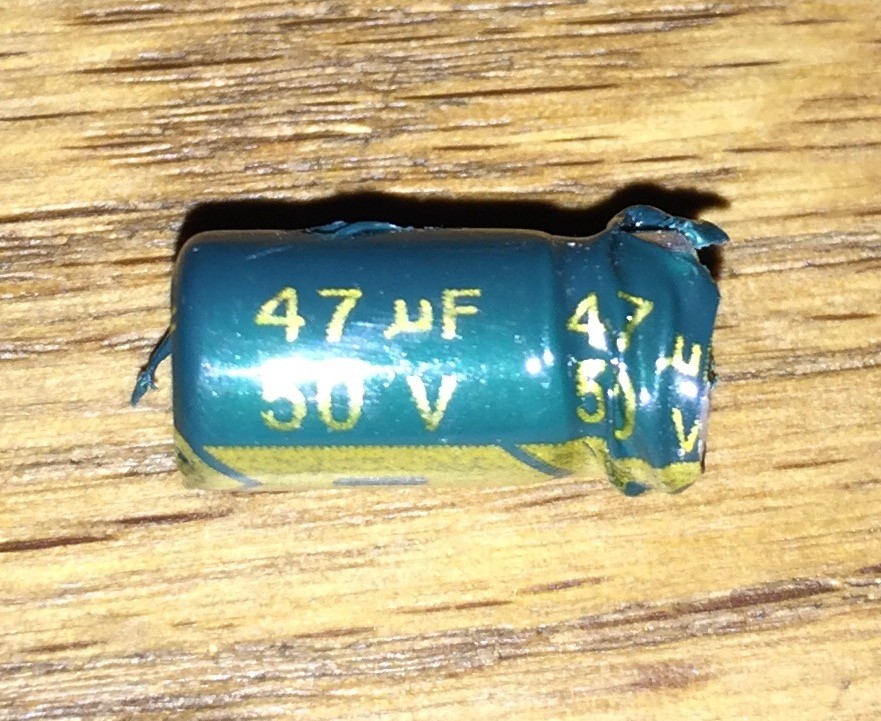

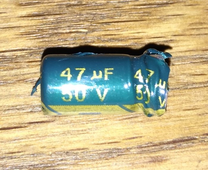

Är det innehållet i den gröna "burken" som sprutat ut ? Vad är texten på den gröna "burken". Är lamporna avsedda för 230 V ?
Möjliga orsaker : Komponenten elektrolytkondensator (= förmodligen den gröna burken) felmonterad ( måste ha rätt polaritet). Felaktig diod som givit växelspänning till kondensatorn. Dåligt exemplar av kondensator.
Allt material ska vara självslocknande, så risken för brand är liten, men den finns.

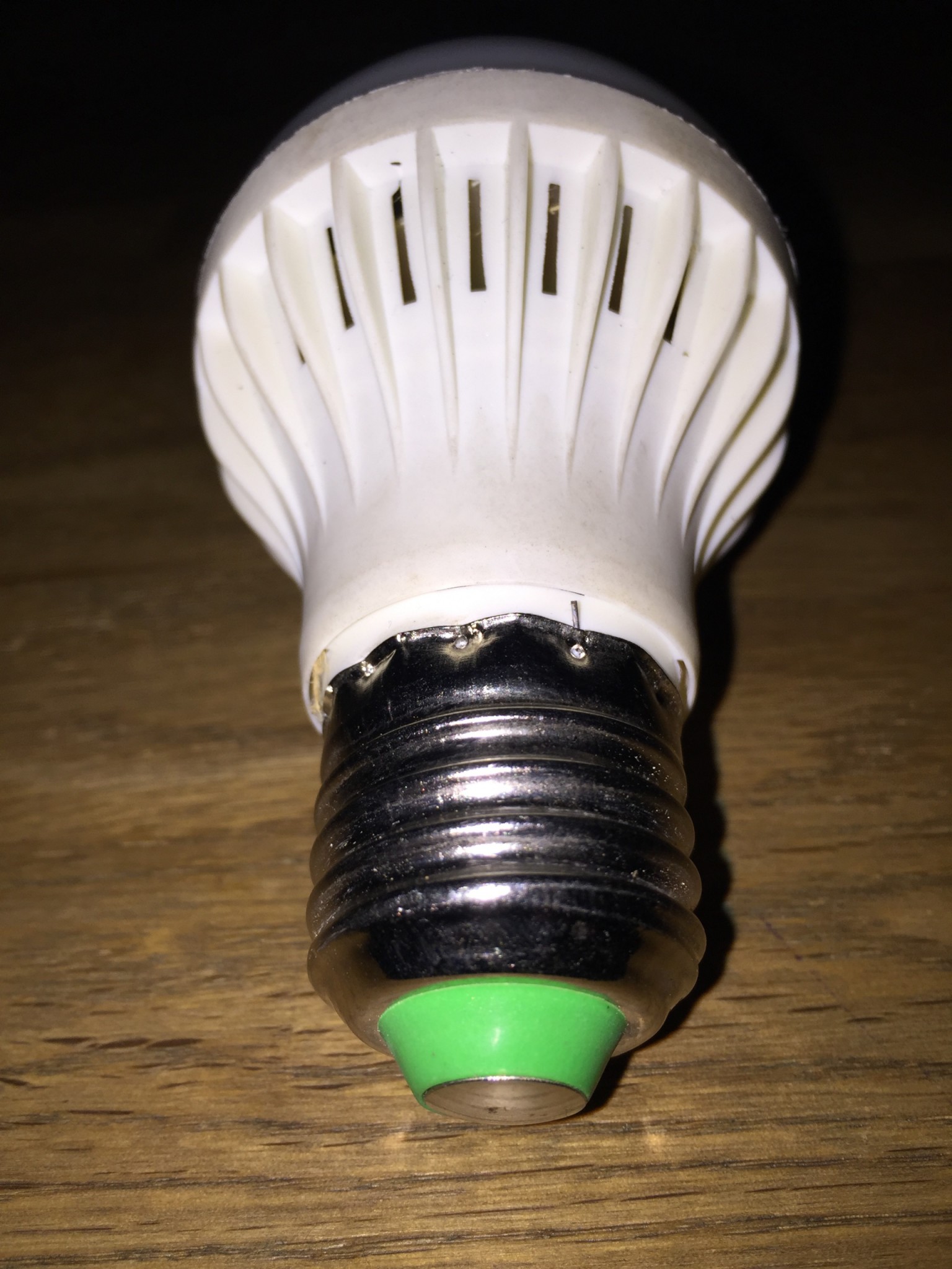

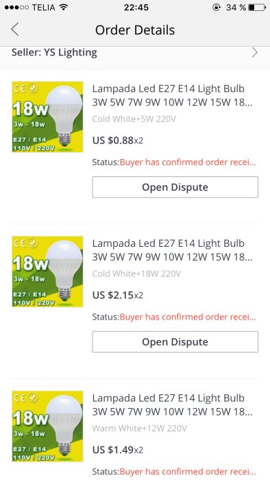

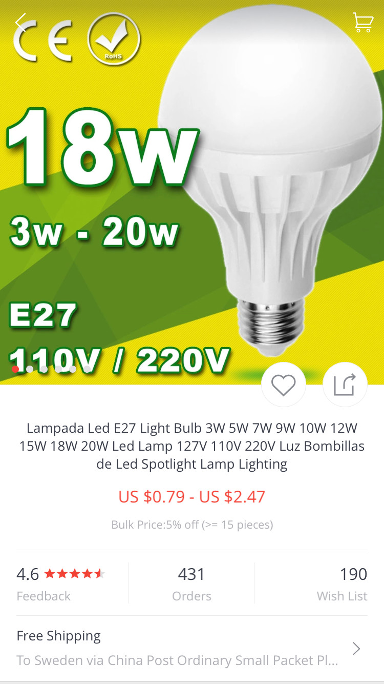

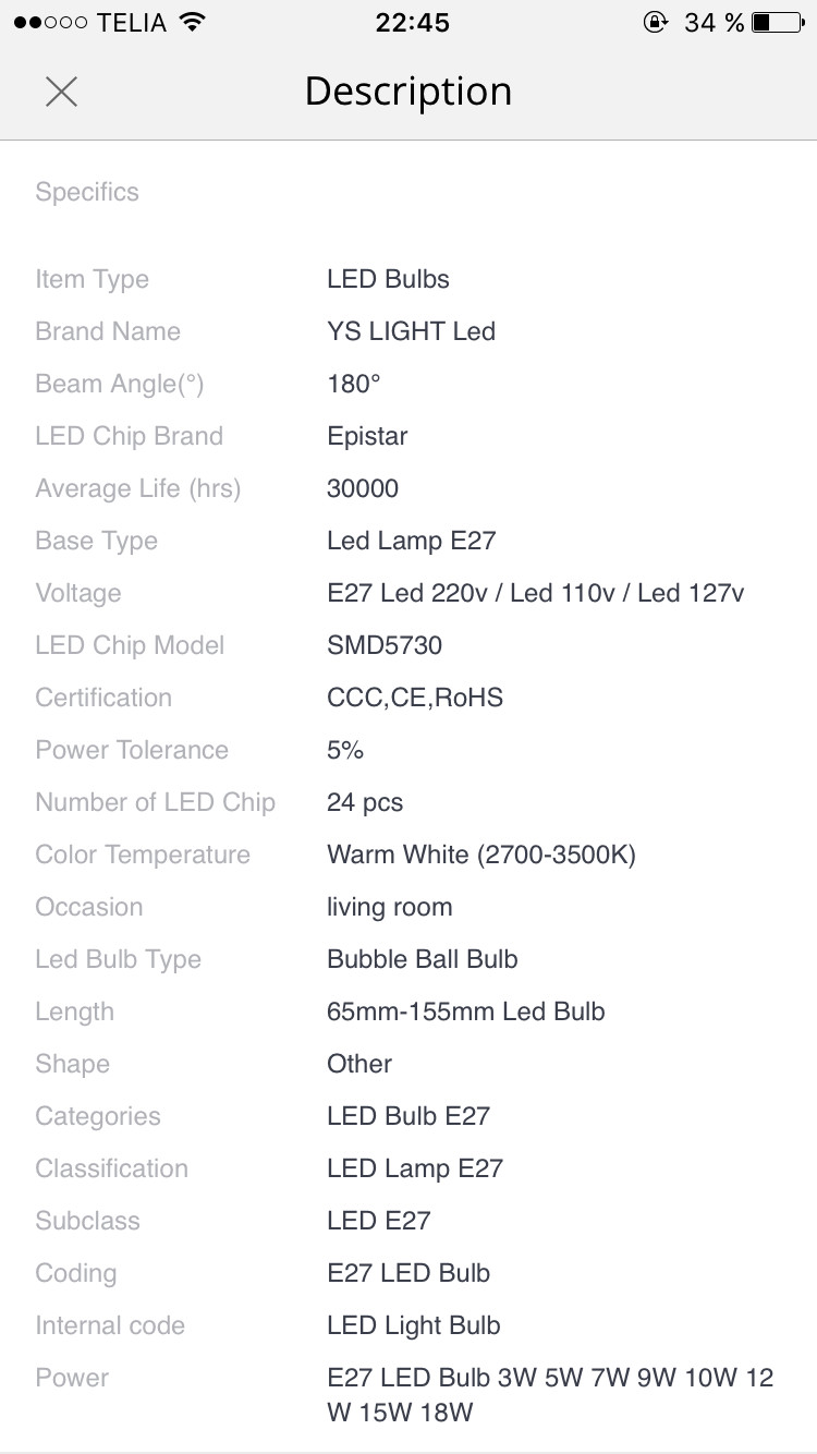

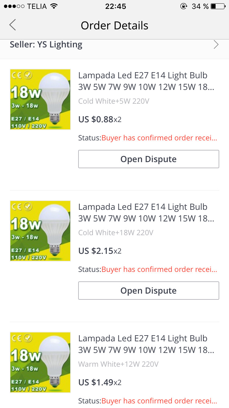

Kineserna har skickat mig fel lampa.
Jag har fått en 110v lampa = grön färg på foten.
Men borde inte lampan gått sönder direkt när den fick 230v i sig?
Lamporna kom omärkta, och jag tänkte inte på färgen.

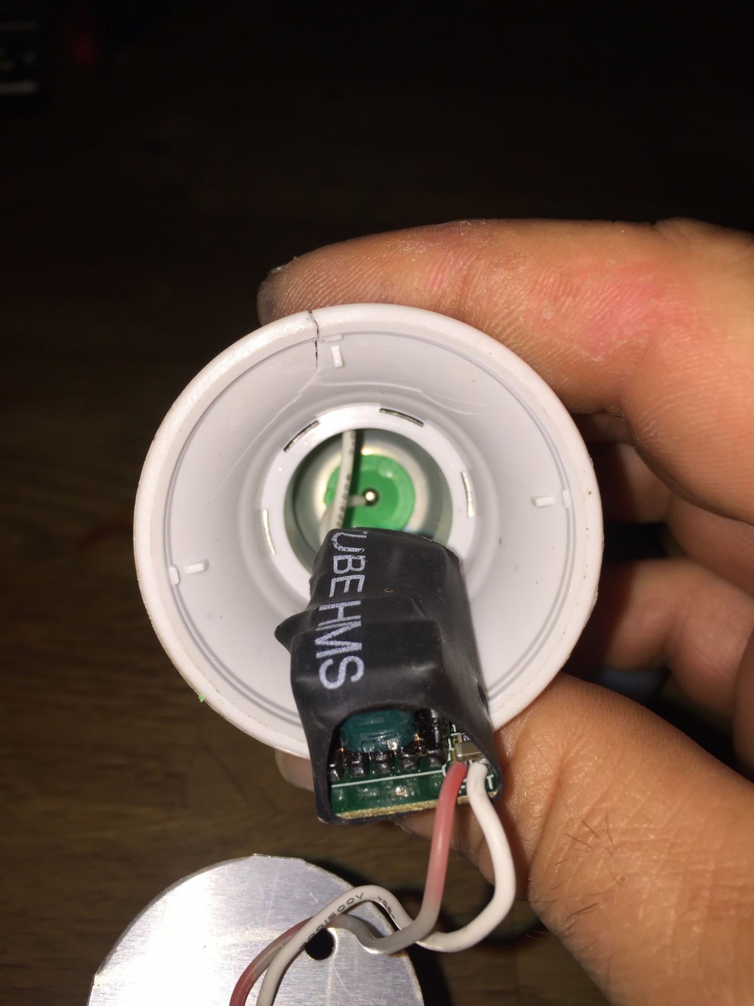

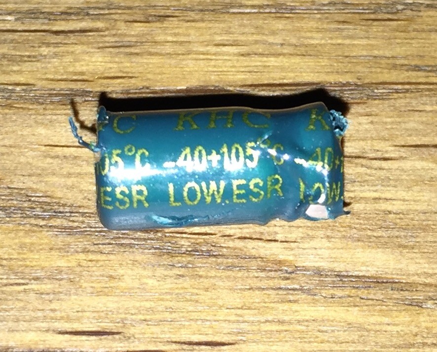

Bifogar lite bilder å info.
Även om elektrolytkondensatorn är märkt med 50 V, så finns det ju lite marginal och på en del kan det vara så mycket som +100%. Dock ökar krypströmmarna inuti komponenten, så att livstiden minskar dramatiskt ( vilket du nu fått erfara). En något lägre ( kanske försumbart?) livslängd kan det också normalt bli när du kör en 220V lampa på 230V (4,5% överspänning).

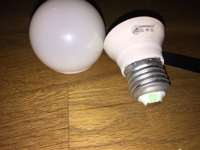

Jag vill bara visa en sak till.Anders Wennerström skrev:
Idag gick en lampa till sönder.
Denna gången med vit sockel = 220v
Men när jag skrapade sockeln med en kniv kom det fram grön färg = 110v
Vid närmare inspektion så ser man tydligt att de har målat över den gröna färgen med vitt för att sedan sälja lampan som 220v
Vill härmed varna att köpa billiga led ifrån Kina.
Kolla noga innan ni ansluter lampor därifrån att sockeln är genuint vit.
Man ser även inifrån att sockeln är grön.
