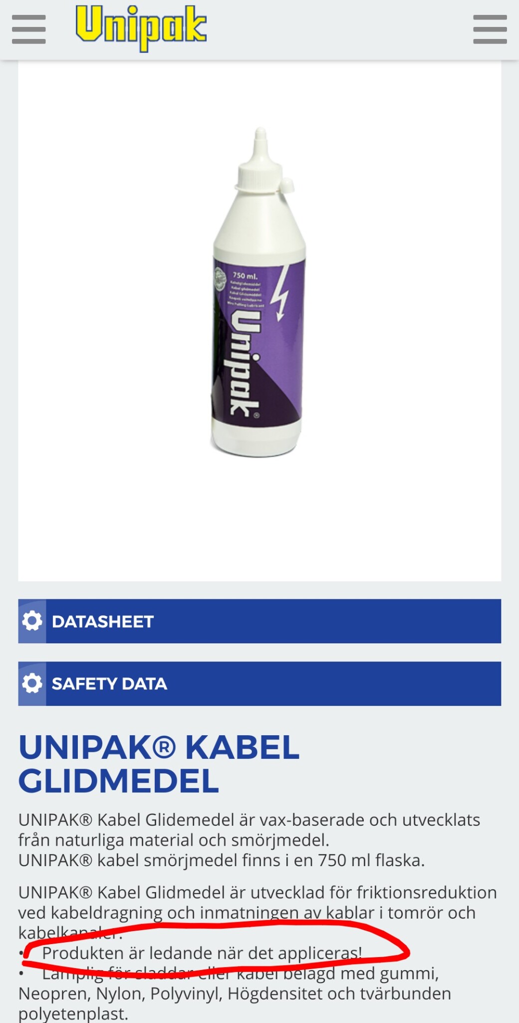

Är det bra eller dåligt med elektriskt ledande kabelsmörjmedel?
Flaska med Unipak® kabel glidmedel, 750 ml, violett etikett, text om att produkten är elektriskt ledande när den appliceras.
Jag tänker det är bra, det skyddar mot statisk uppladdning när man drar plast mot plast.?🤔

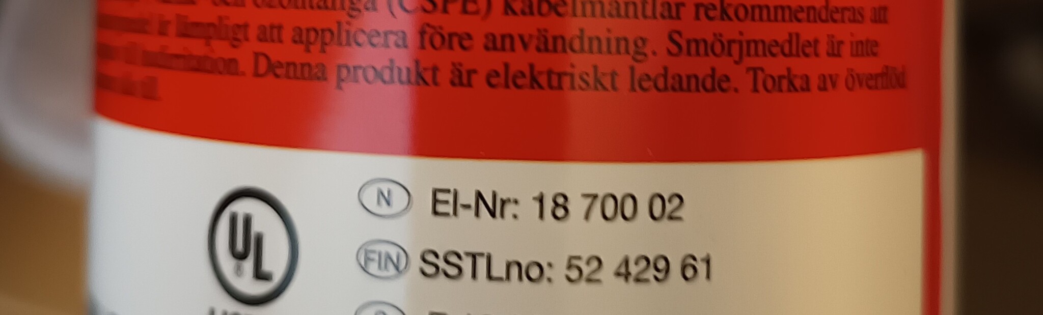

Hmm. Även min 3M-smörja är ledande, så jag antar att det är en feature.
Närbild på etiketten av en produkt med märkning som anger att den är elektriskt ledande och innehåller ett UL-certifikat.
Är det inte bara en konsekvens av att den innehåller vatten? Oljebaserade smörjmedel skulle förmodligen ha större risk att skada plasten i isoleringen på sikt. Och vara besvärligare att tvätta bort när de kommit på fel ställe.
