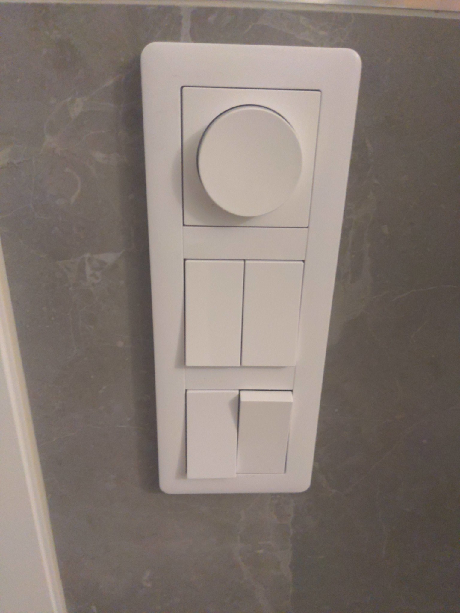

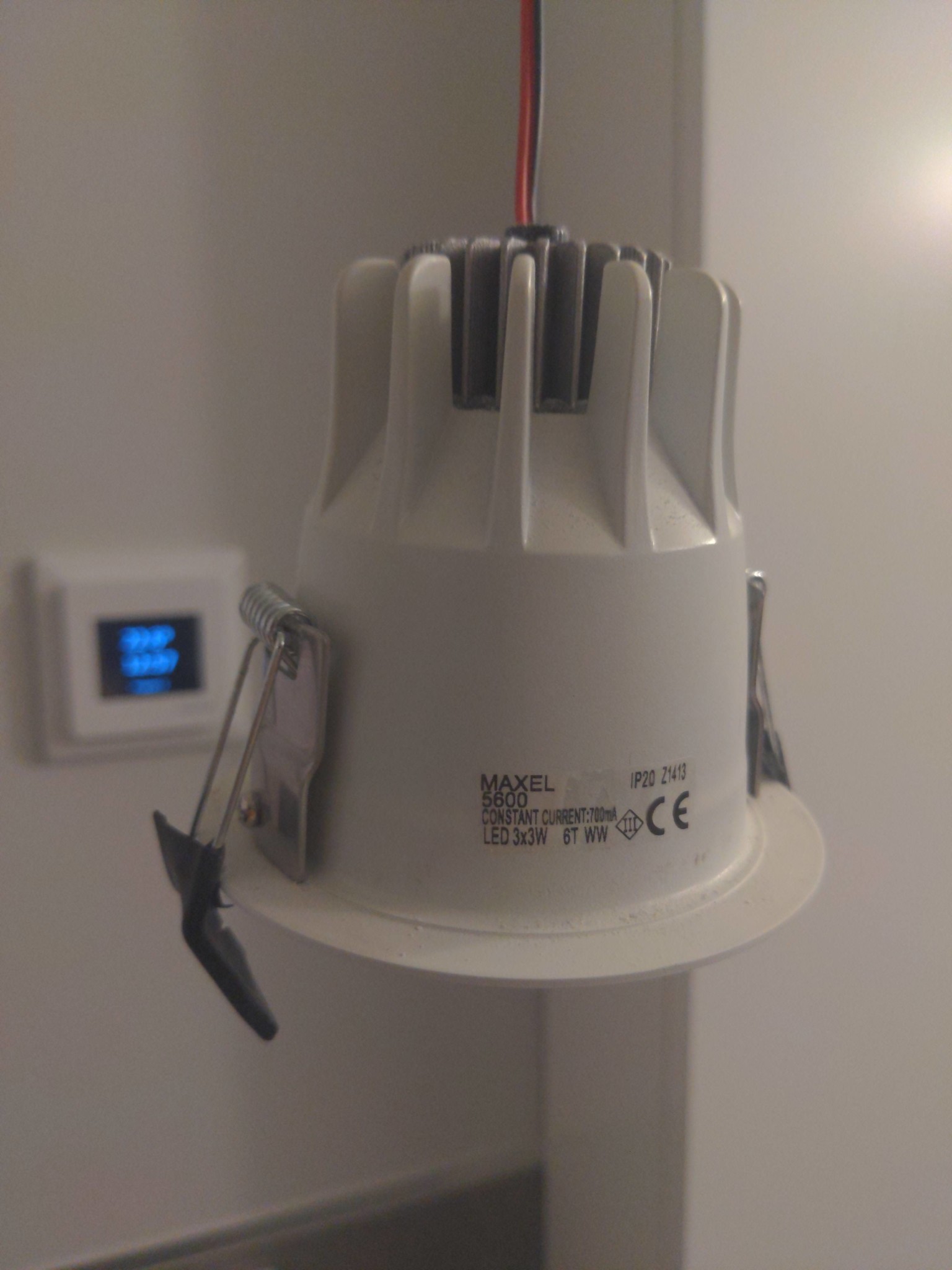

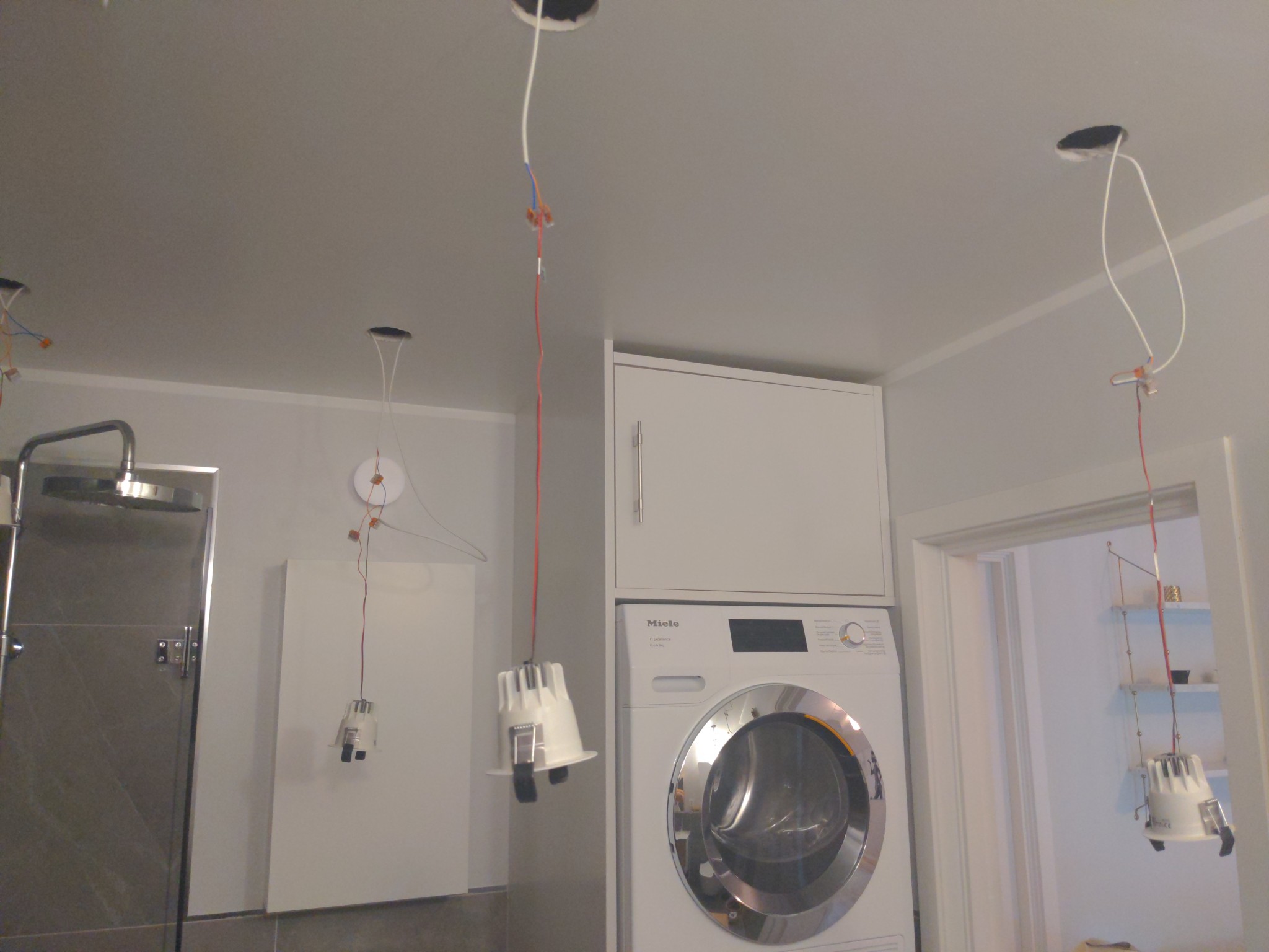

Har 7st (Maxel Sirius 1 3x3W 700mA 3000K 80° IP44 vit) i badrum med dimmer som funkat klockrent i två år. Nu plötsligt så blinkar alla LED till för en sekund för att slockna när man tänder med dimmer. Vad kan vara fel?
Upptäckte att en lampa upptäckte jag nu har blivit inbyggd av tvättpelaren och kommer inte åt den. Kan den vara problemet?
  • Dimmer och strömbrytare på kakelvägg i badrum med potentiell blinkande LED-problem.

Det är konstantströmsspottar du har (700mA), det betyder att alla spottar är seriekopplade och fel i en av dessa påverkar resterande spottar.
Så det kan vara lite lurigt att felsöka. Antingen är någon spott defekt, eller så är det drivdon/dimmer som spökar.
Du kan ju börja med att mäta spänningen på drivdonets sekundärsida och se om det lämnar spänning.
Sedan kan du testa med att koppla bort en spot åt gången genom att kortsluta kopplingen där spotten är ansluten.
Det var dimmern som strulade en elektriker kom och bytte ut den. Så det var enklare än vad jag trodde
