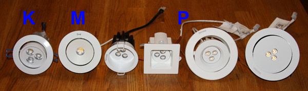

Tänkte dela med mig av min LED utvärdering till huset.
Tak-LED, minst 7W varmvitt letar jag efter.
Köpt hem dessa (nummer och bokstäver från bilder):
5 alt K. Dimmable-3-3W-LED-CEILING-DOWN-LIGHT-SPOT-LAMP-WHITE-SHELL-9W-WARM-WHITE
3 alt M. malmbergs-downlight-md-96-led-1x10w-vit
4 alt en av P spottarna . Philips 579623116
2. GU10 IKEA Halogen 35W
1. GU10 IKEA 4W LED (tog med mest för skojs skull)
LED från Philips nära halogen i färg, klar vinnare
Har köpt (inte från philips onlineshop då de har lite för bra priser...) hem fyra olika Philips spottar alla med samma 7,5 LED (2,5×3) för att jämför utseende (de fyra spottarna till höger med P över sig, K och M den köpt från Kina och Malmbergs)
579273116 IP65 klassad
579713116 vitmålad insida
579243116
579623116
Vilka det blir får man se.
En något rörig sammanställning men kan kanske hjälpa någon.
/Pär

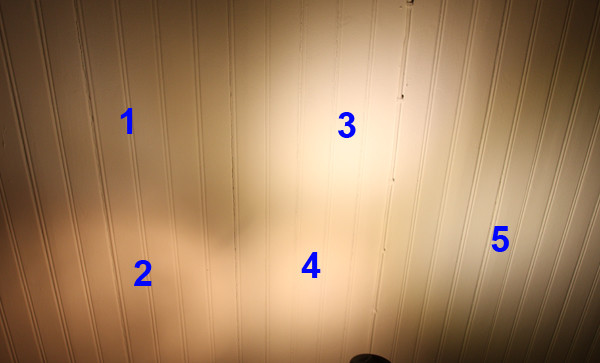

5:an var ju bra ljus.
3 & 4 är för skarpt.
1 för svagt, men kan funka bra där man inte vill ha för mycket ljus.
2 kan också funka, men det är lite för gult för mitt tycke.
Själv använder jag bara GU10-LED istället för färdiga LED-armaturer.
GU10-LED går bra att byta när de är utslitna eller att byta styrka på vid behov.

Som jag nämnt i en annan aktiv tråd här på belysningsdelen så har jag monterat 5:an i ett kök hos en kund. Blev väldigt bra ljus! Men personligen så tycker jag att den inte ser något vidare ut. Drygt 1 dm i diameter och LED:arna är på tok för små för den stora spotten.

Armaturen bergränsar spridningen på de med infällda dioder, blir lite fyrkantig i den fyrkantiga men inget som stör, annars ingen skillnad.
Den fyrkantiga har jag själv målat vit, tror inte det finns från hyllan. Storleken är 78*78 höjd totalt 75 mm.
Tycker att alla lyser efter sina watt dock med olika ljustemp. Kina är klart grön-lila och malmbergs mer kallvit. Kul att Ebay säljaren har höjt spotten till $59 mot de $29 jag gav. Då var den kanske godkänd för källaren men nu går den bort. Skruvarna som gör den vinklingsbar är inte låsta så den går i praktiken inte att vinkla utan en egen lösning. Malmbergs har låsbrickor och Philips har en premium lösning för det.
/Pär
