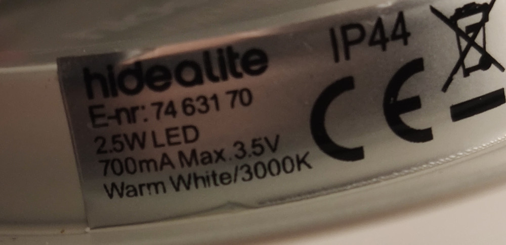

Lite sent, men har nu fått svar av Philips att den drivaren jag har inte längre tillverkas och inget alternativ finnes. Var även inne i en lampaffär som sa att jag troligtvis måste byta ut LED-lamporna.
Drog ut en lampa (se nedan), och jag fattar inte varför andra LED-drivare inte fungerar. Verkar inte vara någon speciell 14V lampa eller? Har tre sådana kopplade till drivaren. Varför fungerar inte min drivare från Kjell?
Närbild på etiketten av en LED-lampa som visar tekniska specifikationer, 2.5W LED, 700mA Max. 3.5V, Warm White/3000K.
Borde inte denna funka? https://www.hidealite.com/sv-se/produkter/drivdon/konstantstrom-on-off/konverter-pd-_-49409
Eller denna. https://www.elgrossisten.se/belysni...plr-303-konverter-700ma-8-4w-for-apparatdosa/

Jo, båda de där borde fungera. Å andra sidan borde den från Kjelle (den andra, som snaggletooth länkade) också fungera. Det där är en helt vanlig 700 mA konstantströms-LED vilket vi i stort sett redan visste.

Jo, jag fattar ingenting. Skall prova koppla in den från Kjell imorgon igen och se vad som händer.

Testa lamporna en i taget, så gott det går. Tänk på att du inte får spänningssätta drivdonet innan sekundärkretsen är helt sammankopplad.
Om det ändå jävlas med Kjelles drivdon skulle jag faktiskt gissa att det är något fel i antingen armaturerna eller kablaget.

Risken är att du brände något med konstantspänningsmatningen du kopplade in först. 0,5V överspänning kanske inte låter som så mycket men det kan räcka beroende på hur lampan är konstruerad.

Kanske en dum fråga men är armaturerna seriekopplade nu till den nya drivern?

Ja. Men inget lyser alls när jag testade idag. Som sagt, behöver nog kalla in någon kunnig person.
