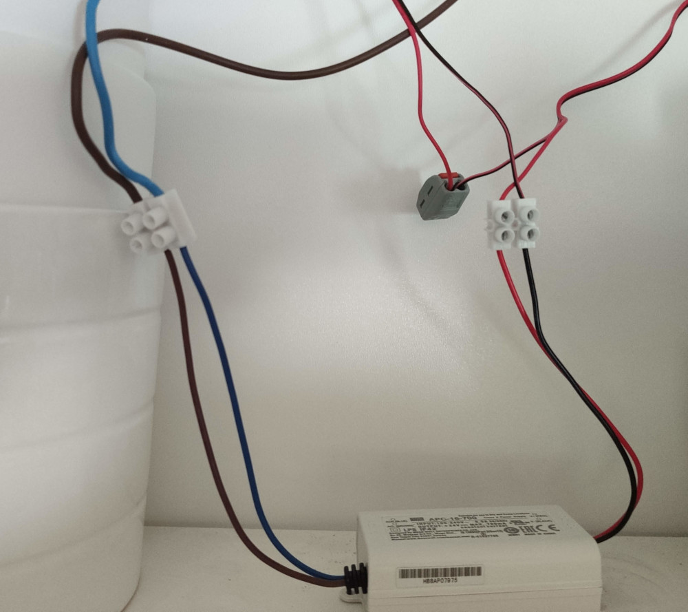

Lite osäker vad du vill ha bilder på? Hur jag kopplat in den?
tommib
Ja. Du kan också bara prova att polvända om du inte är helt säker på att det är rätt.
Du spänninssatte inte drivdonet innan det var kopplat på sekundärsidan väl?
Fel polaritet eller så har en av armaturerna gett upp (de är seriekopplade och blir det avbrott i en av dom slocknar alla)
Elkablar anslutna till kopplingsplintar och transformator på vit bakgrund.
Så här ser det ut nu.
Edit: De fungerade ju igår med fel drivare. Vet inte riktigt vad ni menar med polaritet.

Nej, kopplade in allt, innan jag drog på strömmen igen. Med polaritet, menar du vända på svarta och röda sladden?
Polariteten ser rätt ut, men separera lågspänningskablarna från nätkablarna , så ökar säkerheten ;).
