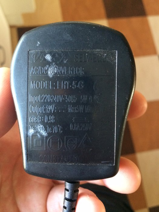

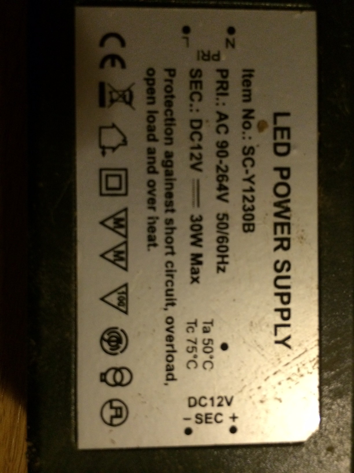

Trafon till mina LED-spottar verkar fått en kyss av åskan. Hittade en annan trafo i garaget men mina kunskaper gällande el är mycket ringa, därför undrar jag således skulle det fungera att byta dessa mot varandra?

är det den undre du ska byta ut mot den övre?...hur många lampor är det?
ja det stämmer, är 10 lampor
effekt på lamporna?
Den undre är konstruerad för 30w och den övre för 5w....

trojlee skrev:
effekt på lamporna?
M
0,3w/lampa
Max 5W står det på den övre. Max 30W på den undre. Om den sammanlagda effekten av dina lampor uppgår till max 5W kan du använda den övre trafon. Jag skulle inte tro det, men titta vad det är för effekt på lamporna.
det är tvärtom, det är den övre som är trasig och den undre som jag hittade i garaget... totala wattantalet är ju 3W på alla 10 lampor tillsammans, betyder detta att den undre fungerar ihop med mina lampor?
Då bör det fungera utmärkt.
tänk på att den förmodligen är byggd för inomhusbruk....
