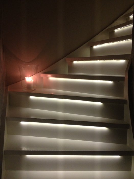

n0ir #1 Medlem · 395 inlägg 6 feb 2015 11:19 n0ir Medlem 395 inlägg 6 feb 2015 11:19 #1 Hej! Har tänkt att belysa trappan i huset med en LED strip under varje trappsteg, typ motsvarande: Inloggade ser högupplösta bilder Logga in Skapa konto Gratis och tar endast 30 sekunder 16 trappsteg totalt så jag har beställt 2 st. 5 m. av denna RGBW LED strip från Aliexpress (http://www.aliexpress.com/item/LED-...te-Warm-White-colorful-strip/32238428481.html). Kör en Vera med en RFXtrx. Är det en Fibaro FGRGB-101 RGBW controller jag ska ha för att styra belysningen? Det finns också en enklare 433MHz controller som tydligen ska vara kompatibel med RFXtrx, http://www.aliexpress.com/item/Free...12-24V-touching-panel-RGB-with/924472015.html. Fördelen är priset men också att det medföljer en separat fjärrkontroll (alltid bättre WAF). Kan jag bara klippa LED strippen i lämpliga längder och seriekoppla med drivaren i ena ändan? Någon som har några åsikter?

H Henke-el #2 Medlem · Kronoberg · 274 inlägg 6 feb 2015 23:20 Henke-el Medlem Kronoberg 274 inlägg 6 feb 2015 23:20 #2 Du behöver även en 12v DC trafo för att i sin tur mata RGBW pucken. Du parallellkopplar alla LED strip, inte seriekoppla. Och de brukar gå att klippa var 5 eller 10 cm.
