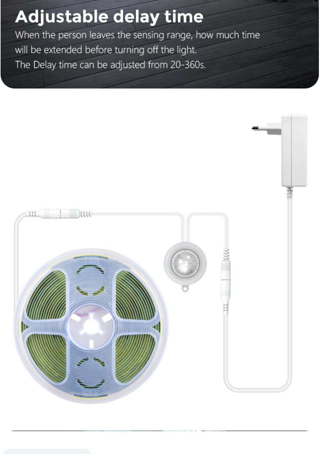

Lite oklart om sladden till sensorn bara driver sensorn. Eller om även strömmen till lamporna går genom den kabeln.
Är det bara sensorn så drar den troligen väldigt lite ström. Dimensionen på kabeln behöver man inte fundera på i så fall. Såvida du inte tänker förlänga med 100m eller så.
Går även strömmen till LED belysningen i kabeln så bör man nog räkna på spänningsfallet. Iallafall om du vill förlänga med mer än någon meter.
Men då behöver man veta fur hög effekt lamporna har, och längd på kabeln.
Tack för inputen! Så här går kopplingarna:
Rullad LED-ljusslinga kopplad till en sensor och en strömadapter för justering av fördröjd avstängning.
Det är bara ca 5 meter jag ska förlänga, från sensorn till stripsen.
