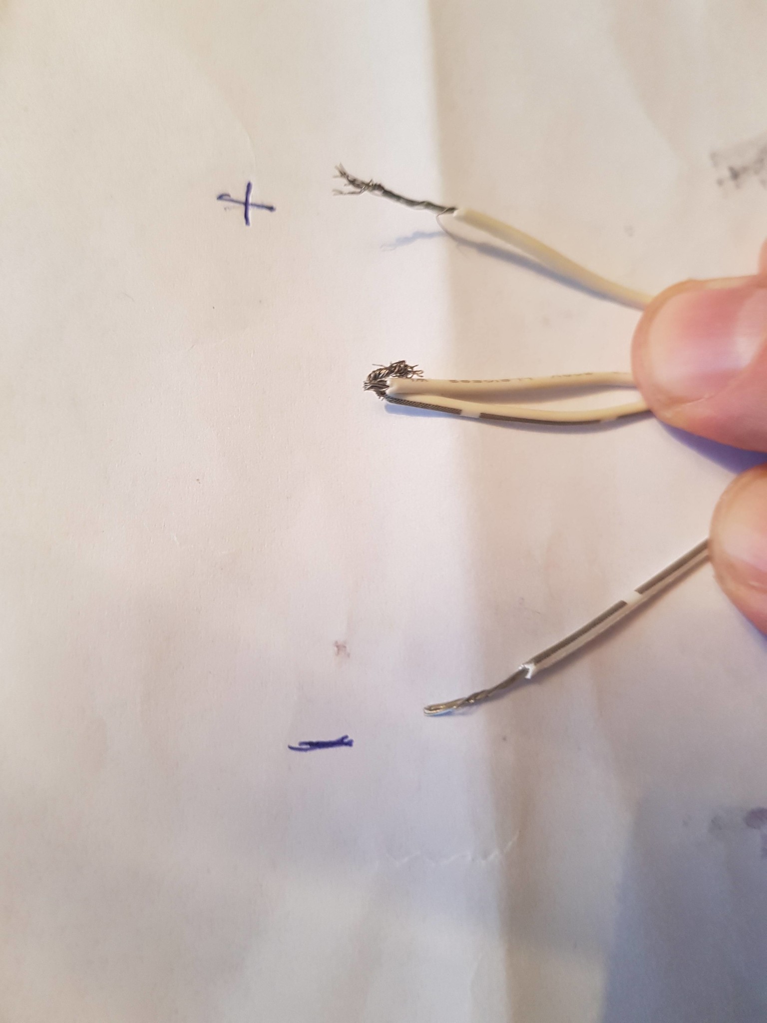

J Johan456 skrev:
Ja det borde vara så av det som står på armaturen. Sen när du skriver att de är seriekopplade så vet jag inte om du faktiskt vet vad det innebär. Jag har träffat många privatpersoner som pratar om seriekoppling för att kablarna ligger i en slinga. Men du kanske vet, jag förutsätter dock inte det. Kan du ta lite bilder?
Ok, matning +/- ut från jollyn sen inkopplat enligt bild ( själva installationen var inte gjord med ihoptvinnade ledare )
  • Hand håller två elektriska ledningar med avskalade och fransade ändar mot en vit bakgrund med markeringar för plus och minus.
Ja de har uppenbarligen varit seriekopplade. Vilken ström?
Hursomhelst, ta det inte personligt. Det är ett normalt förhållningssätt i de flesta yrken. Alltså att man är medveten om att kunden kanske inte vet vad hen pratar om.

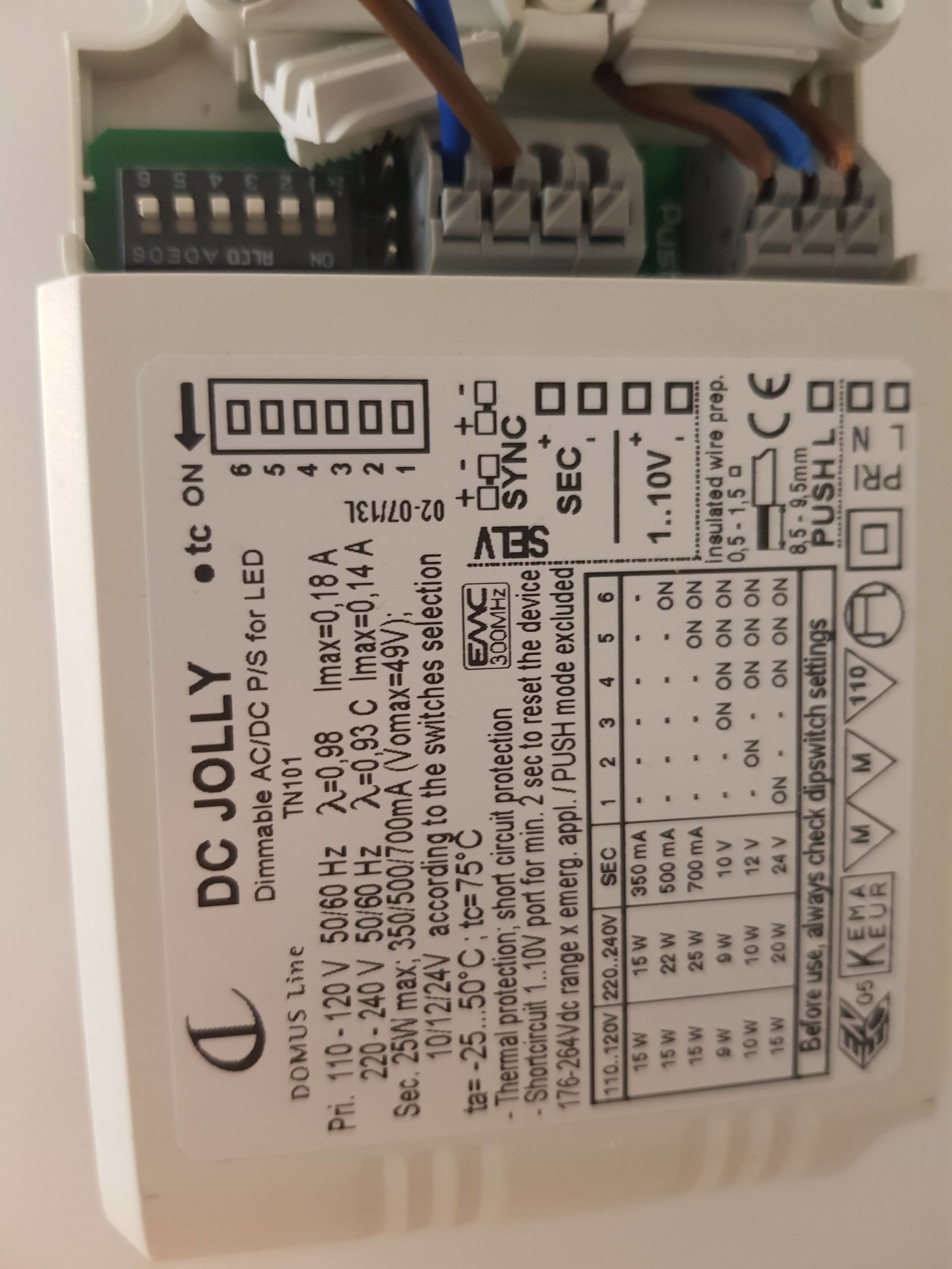

Ingen fara, alltid bra att bli lite ifrågasatt. Drivdonet är inställt enligt bild.
  • Närbild av DC Jolly drivdonets etikett med tekniska specifikationer och inställningsdippswitchar.
Här är nog orsaken till ”härdsmältan” den är inställd på 350 mA konstant ström!
Alla dipswitch är i läge ”OFF”

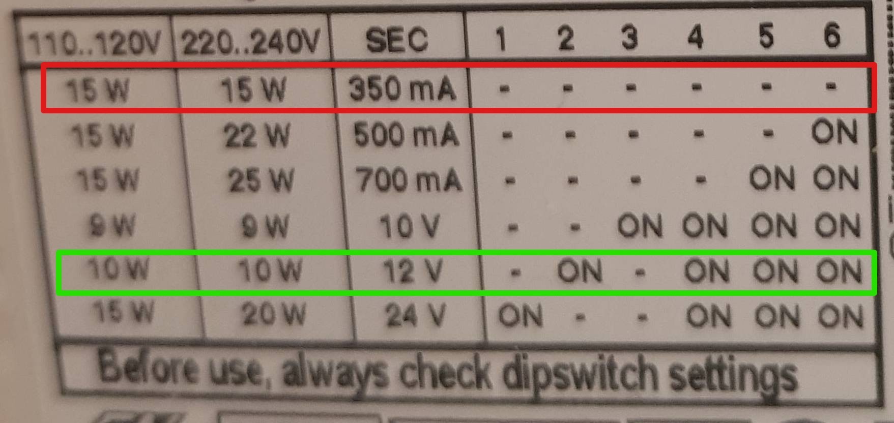

tobbbias
O
Elektronisk transformatorspecifikation med röd ruta kring 350 mA konstantström och grön ruta kring 12 V konstantspänning.
Jag tycker det ser ut som du har kört på 350 mA konstantström (röda rutan). Om du kopplar om lamporna parallellt så borde 12 V konstantspänning bli bättre (gröna).
