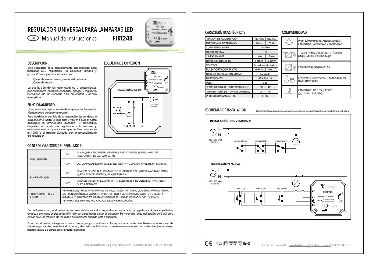

Hej har flyttat till spanien och ska installera lite nya led spottar, har jobbat med el lite i sverige men förstår mig inte på hur den här ska kopplas.
instruktionerna står på spanska så förstår inte riktigt.
Jag har en fas och en tändtråd som kommer ner till tryckknappen hur ska jag koppla?
det finns det gamla sättet och det nya står det i instruktionerna.
Instruktionsmanual på spanska för LED-lampdimmer med kopplingsscheman.

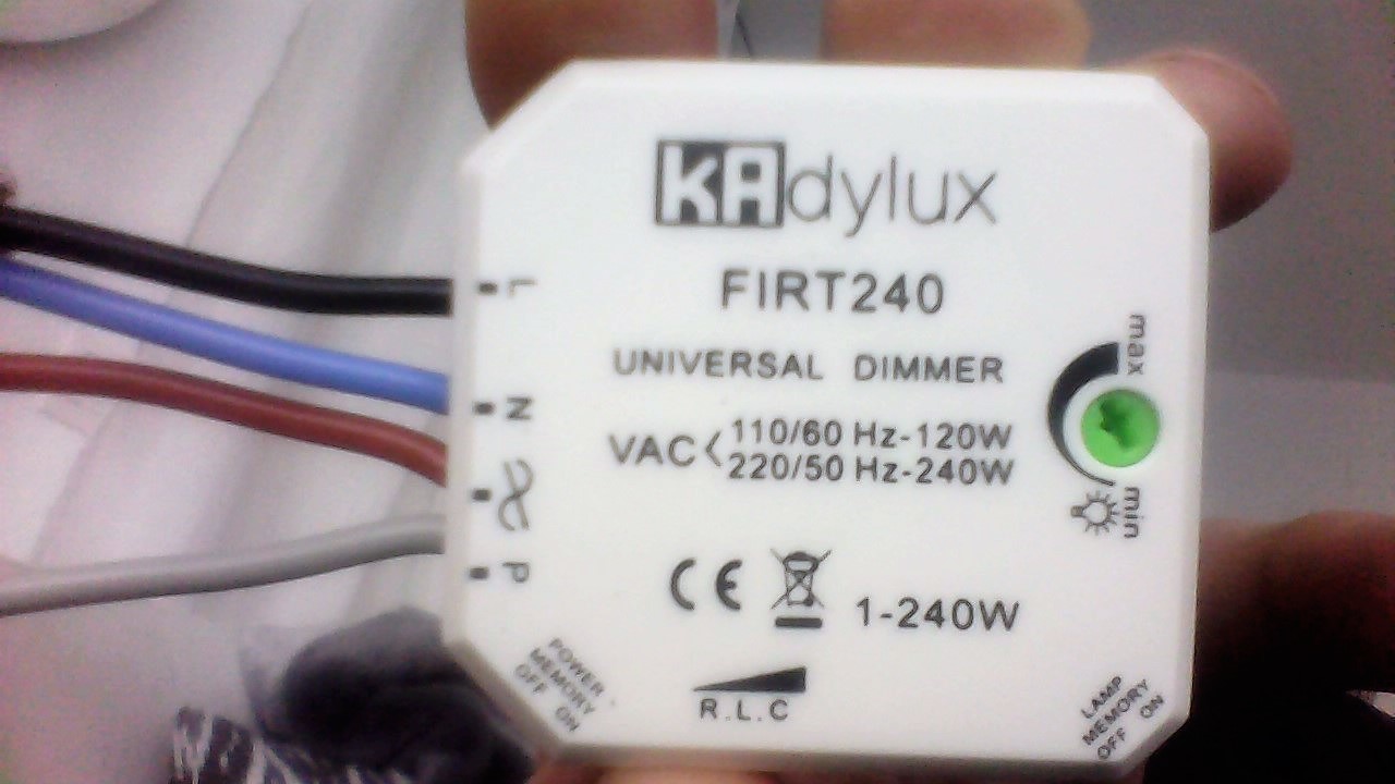

Hand som håller en vit KAdylux universal dimmer med elektriska anslutningar och teknisk specifikation synlig.
Du måste dra fram en Nolla till dimmern.
Alke666
Till brytaren(som ska vara återfjädrande) där dimmern ska sitta ska du ha 4 trådar, fast fas (L) som även går till brytaren, nolla (N,) en tråd som går till brytaren (P) och en tändtråd till lampan (den som ser ut som ett omegatecken)
Ska du ha fler brytare så är det bara att koppla in dem parallellt.
Kollade manualen och den är framtagen för dimbara ledlampor belastning min 1W och max 240W, max ström 1045 mA
Det gamla sättet visar bara hur du kopplar en trappfunktion med korskopplare utan dimmer
Alke666
Omega tecken???
hittar inget sådant på dimmer-pucken.

Alke Tändtråden ska du koppla till Sinus-tecknet.
