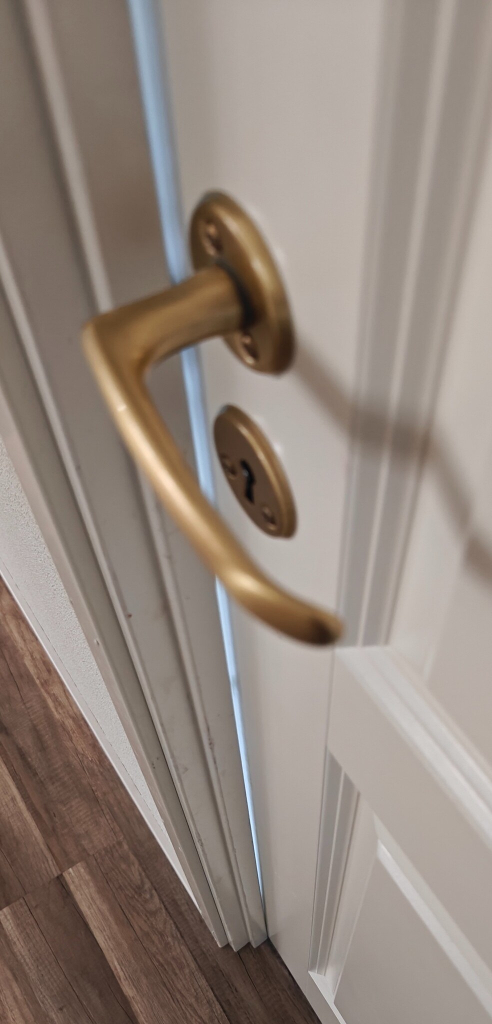

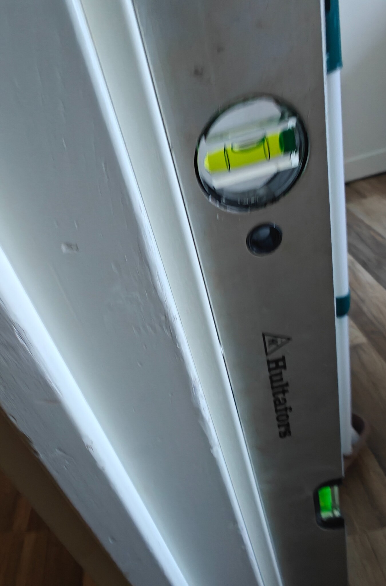

Har en innerdörr som är svår att stänga. Man får ta i rejält för att den ska stänga. Vid närmare inspektion ser dörren ut att ta i karmen i underkant innan själva smäcken i dörrhandtaget kommer in. Dörren ser rak ut men inte karmen. Det finns ju karmskruvar men dom går ju bara in och ut, inte i sidled? Går det att rätta till på något vis?

Man skruvar bort en/flera karmskruvar i karmen på tryckessidan, sedan justerar man karmen efter dörrbladet och skruvar dit karmskruvarna.
Om nya skruvhålen kommer i kanten av befintliga skruvhålen så behöver man "plugga" befintliga skruvhålen och borra nya skruvhål.
Aha så typ ta bort nedersta och eventuellt den ovanför, trycka ut karmen och skruva tillbaka. Tror typ 3-5mm behövs. Kanske man kan trycka i kemiskt trä? 🤔Demmpa skrev:
Tog bort locken men där sitter visst inga karmskruvar utan bara grova Torx skruvar. 🤔
Ta bort fodren på båda sidor vid handtagsidan och såga av karmskruvarna men spara den som sitter längst ned så är det bara att räta upp den men vill du jobba lite så kan du ta en 10mm ringnyckal på karmhylsan och lirka lite på karmskruvarna tills hylsan går in då kan knacka in den så den sitter på plats då kan du skruva ur hylsan och återanvända skruven.B blork skrev:Har en innerdörr som är svår att stänga. Man får ta i rejält för att den ska stänga. Vid närmare inspektion ser dörren ut att ta i karmen i underkant innan själva smäcken i dörrhandtaget kommer in. Dörren ser rak ut men inte karmen. Det finns ju karmskruvar men dom går ju bara in och ut, inte i sidled? Går det att rätta till på något vis?
