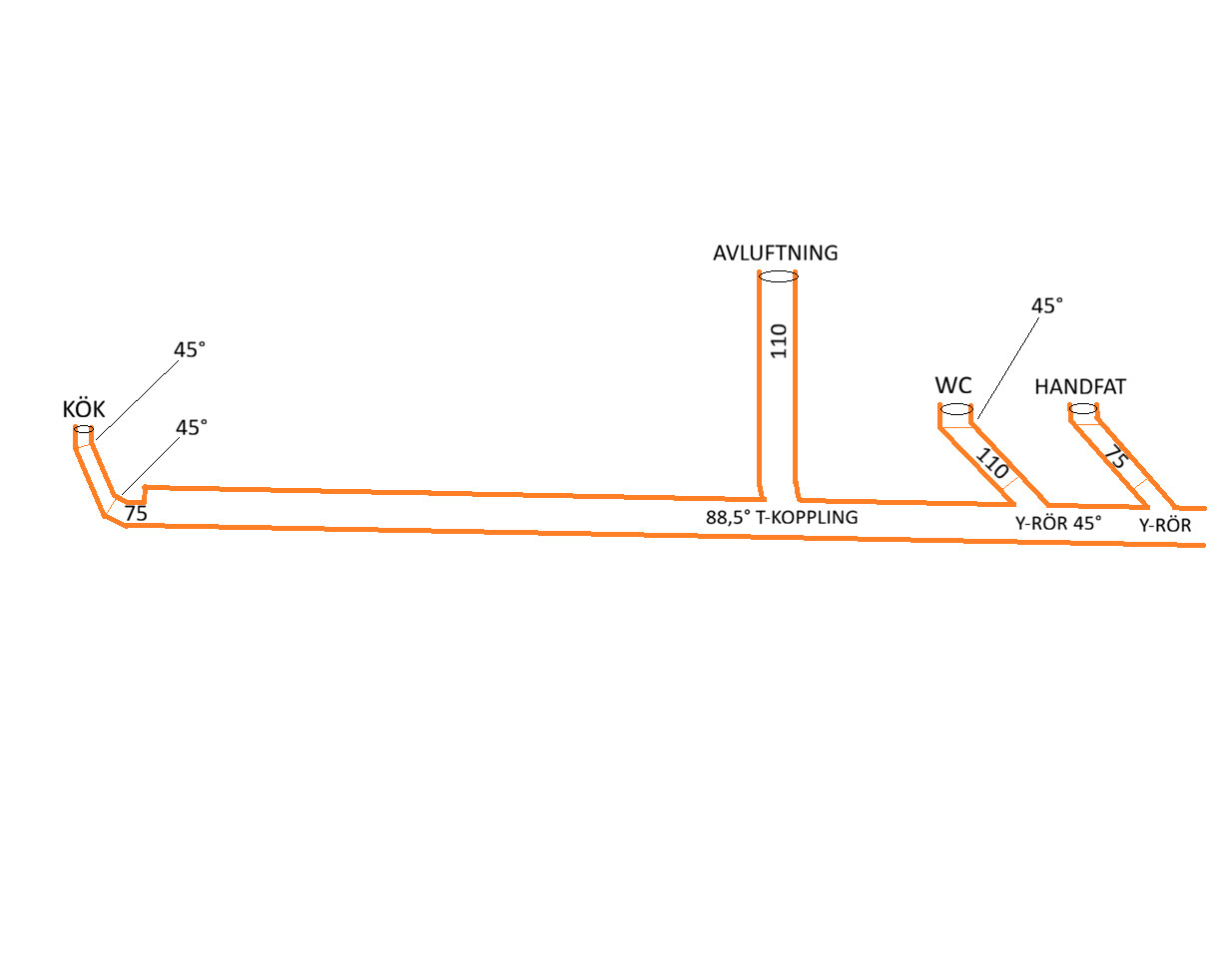

Skissar på en avloppsritning till ett fritidshus med enskilt avlopp.
Tänkte kolla med forumet om vi har tänkt rätt ang. placering av avluftning och allmänt om det kan fungera att bygga avloppet enligt bifogad bild.
Svårt att rita upp det ordentligt då jag endast kör med paint. Men tanken är att starten på avloppsledningen börjar med 75mm från kök som efter ca 30cm övergår till 110 som blir stamledningen i en rak linje där avluftning, WC och handfat ansluts direkt mot stammen efter varandra.
Tror ni att detta kan fungera ?
Varför inte sätta avluftning sist på ledningen dvs före kök
45 x 2 istället för 90 böjar? Man köra på de tyngre flöde (wc) till 45x2 annars 90
Kök handfat, låga flöden=50mm
75 till dusch men ser inget av detta
Avluftning 90 grader böj, bara luft så inga problen
