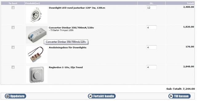

Gjorde ett inkorg i www.upplyst.se Är det här allt man behöver?

du kan kolla om du måste ha 4 trafor(dom dimmbara) för det tror jag inte att du behöver och om du inte behöver det så behöver du ju inte 4 dimmrar heller. om du inte har koll på dte så kan du ringa till dom. jag har desväre inte tid att kolla det nu. men jag har 7 led lampor kopplade till en trafo och en dimmer.
Eftersom det skall vara 4 olika ställen LED lamporna skall vara så behöver man 4st av allt (mer för spottarna)

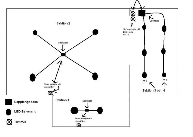

Gjorde en snabb sketch av vad vi skall göra.

Jag har precis installerat 69 stycken 6 watts LED downlights från NS effektivare energi i vårat nybygge, och i alla fall med dessa kan man köra upp till 10 spottar på varje transformator.
Ja, det är speciella dimmers man använder, inverterade 0-10 volt. Så det blir lite speciellt med kabeldragningen på så vis att man måste ha två ledare för 230V samt två ledare för 0-10V mellan dimmern och platsen man tänker ha tranformatorn på. Man måste ha minst en transformator för varje sektion man vill dimma eftersom dimmern styr transformatorn.
Ett problem för mig var att 0-10V dimmrar inte finns för trappkoppling. Det löste dock elektrikern med reläer så man kan tända/släcka från fler platser även om man bara kan justera ljusstyrkan från en plats.
Beträffande armaturerna så måste man väl ha minst 3x1 dioder i varje om man vill komma upp i samma ljusutbyte som en halogenspot hade gett?
Detta gäller i alla fall för LEDarna som vi använder, vet inte om samma sak gäller för alla LED.
Hur som helst blev resultatet hos oss grymt bra! Lycka till!!!
