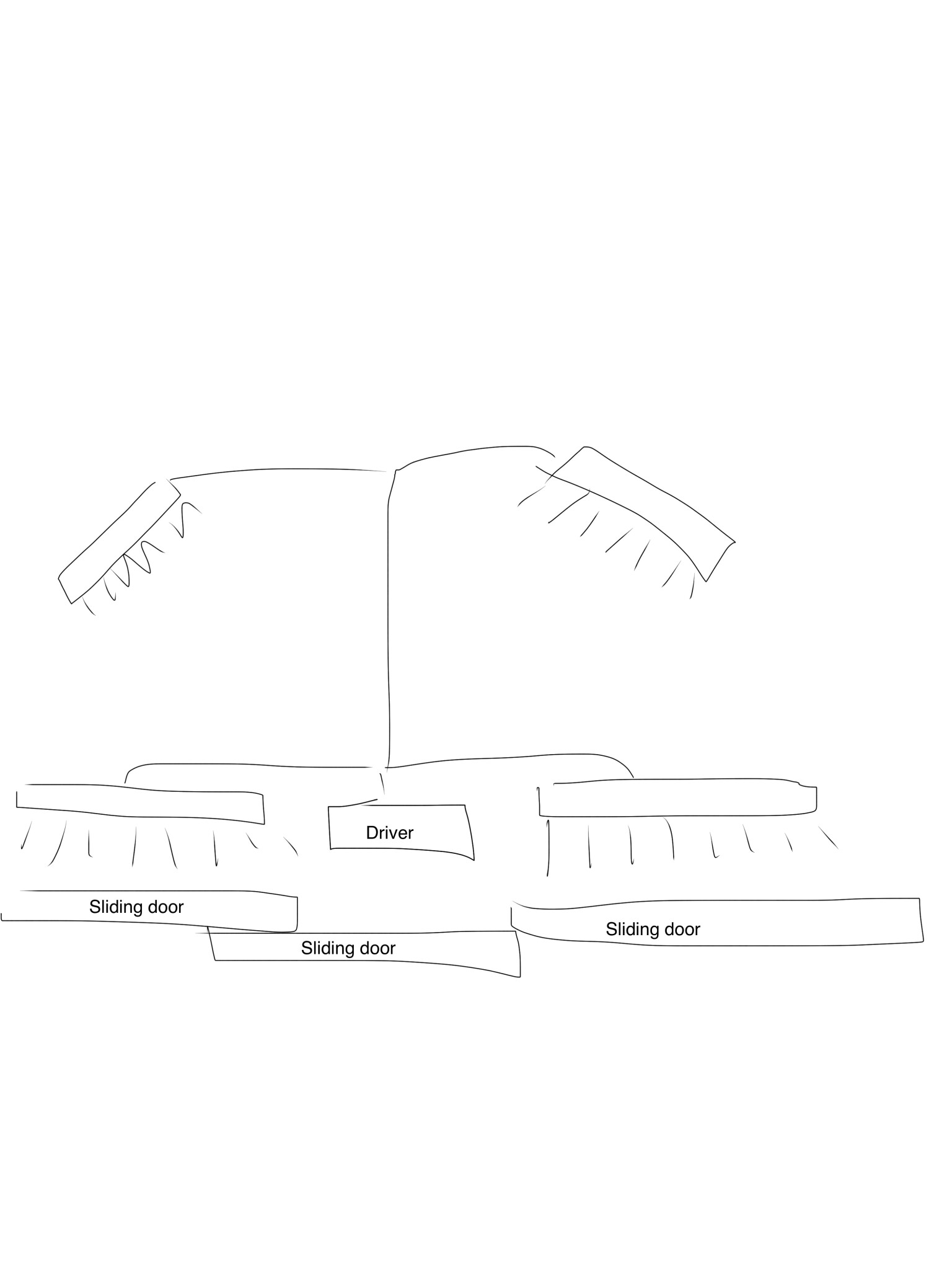

Det verkar som att man kan få tag i LED-strips med rätt kelvin. Är det enkelt att lära sig och få ihop en skräddarsydd lösning med strips, alu-profiler, drivers och dimmers? Har inget emot att lägga tid på att pilla och jobba, men är ingen elektriker och hade tänkt komma under 750 kr för att få till ca 2-3 meter led-lister totalt.
Lösningen jag tänkt är något i stil med följande skiss:

Här har du något du kan utgå och fortsätta leta.
https://amzn.eu/d/efq1vic
För att du ska justera tiden det dimras upp så kommer inga färdiga paket att vara just för dig. Då behövs någon form av styrning av en smartare enhet än bifogat.
Plejd har led driver, om du redan har det, har du något annat smart i ditt en så går du på det. Home Assistant, Home kit, SmartThings, Alexa.
Men då.är lite mer pill.
Krasst kan man säga, ett drivdin skall klara w för hela slingan och sedan en kontroller (den som säger på eller av, 0-100%) till det.
Men färdiga kit är det enklaste och jag köpte ett kit med en rf fjärr som har timer funktion just pga kostnaden och behövde inte mer.

Justja, COB ser ut som en slinga och kan sättas direkt på vägg så man ser slingorna men för värmensskull är det bästa att sätta i en profil iaf.
Om du köper en profil som är hög kan du klara dig på frostat/mjölkvitt utseende på profilen och billigare ledslingor.
Om du sätter de dolt så tänk bara på om de är för nära en yta syns dioderna

För att förtydliga då, det du söker med mjuk uppdimring tror jag inte du får för 750kr men du får belysning som duger.
Hört talas om WLED? Enkelt open source-mjukvara där du kan köpa färdiga controllers eller installera på en egen. En färdig controller är mer eller mindre plug and play. Har egen integration med home assistant också om man tycker det är kul, vilket jag tycker.
