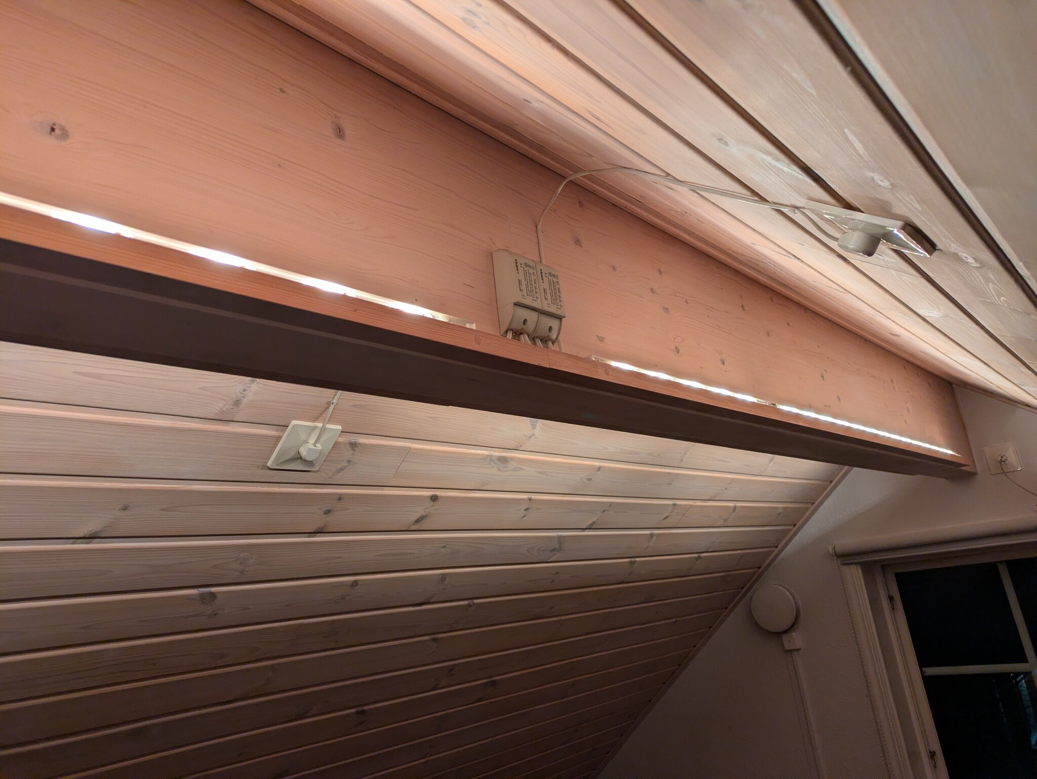

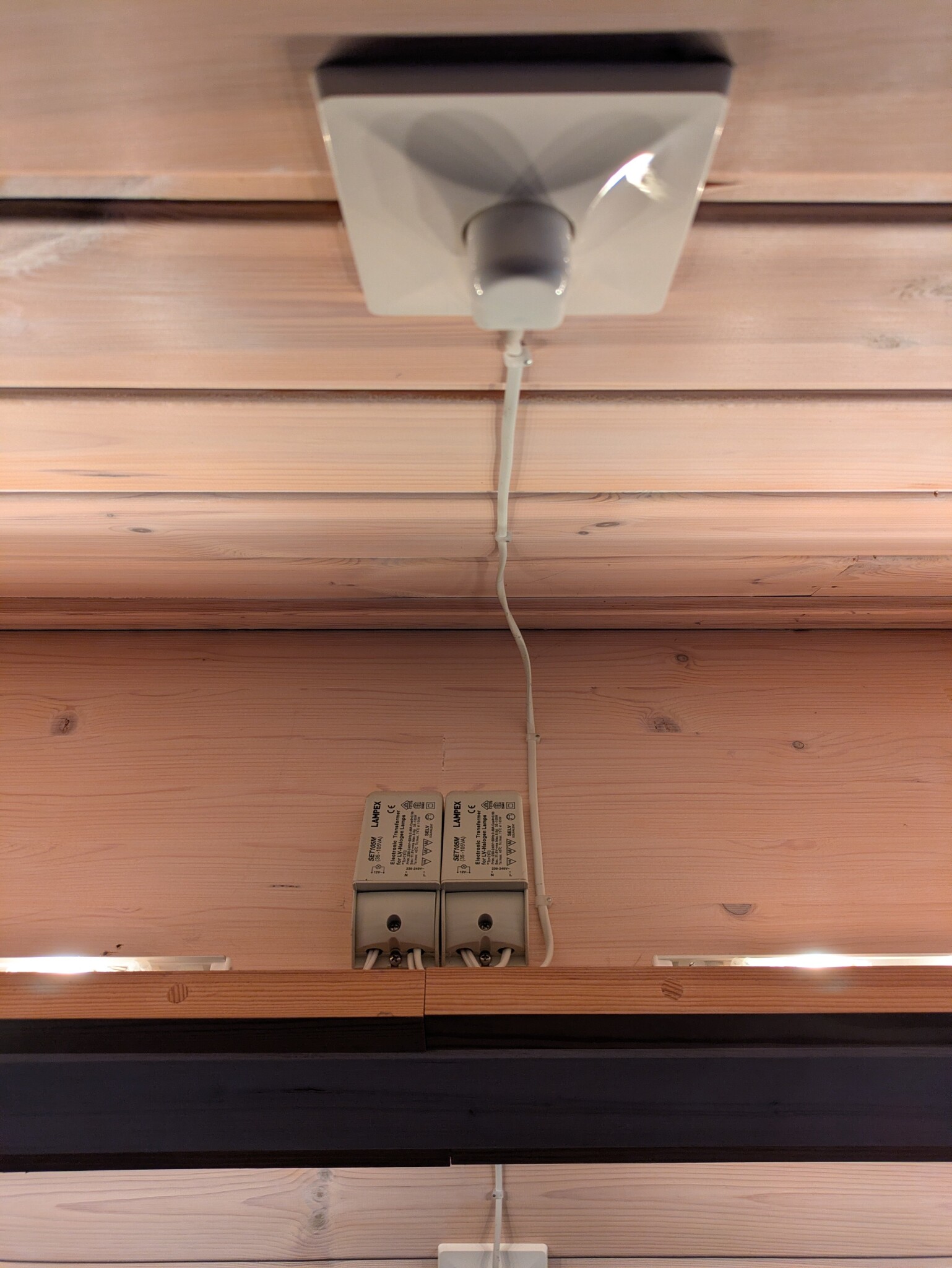

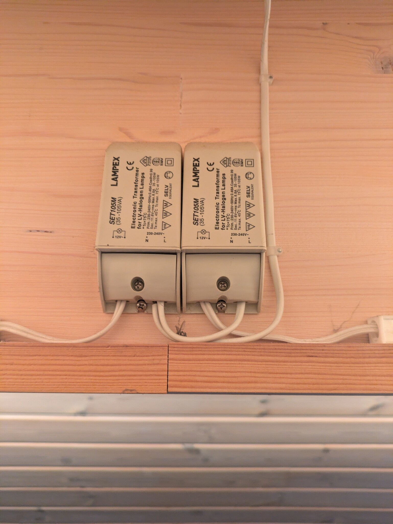

Jag skulle vilja ha lite råd och inspiration till vad ni tycker jag ska använda för ljuslist uppe vid taknocken på min ovanvåning? Det ni ser på bilderna är vid limträbalken uppe vid nocken av innertaket. Förgående ägare har satt en trälist på limträbalken som sedan elektrikern satt den här lösningen på. Där är fasligt mycket 12V halogenlampor kopplade totalt sett. Där går en likadan list på andra sidan. I själva lamputtaget där de tagit ström från, finns där FK-jord att tillgå. Idag styrs det av en vrid-dimmer och ljuset från "halogen-listen" blir väldigt behagligt. Problemet är väl att det tar rätt mycket ström. Eftersom vi inte är så mycket på ovanvåningen glöms ljuset på där ibland också. Så därav vill jag byta det till mer energisnåla grejer.
Tanken är nog att ha kvar själva trälisten som de nya ljuslisterna monteras på. Dock kommer jag ta ner och snygga till trälisterna. Hyvla, slipa och få de i samma nyans som limträbalken. Ljuslisten som går till höger på bilden är ca 3meter och den som går till vänster är 7meter. Sen sitter den en likadan historia på andra sidan limträbalken. Så totalt ca 20m ljuslist behövs fördelat på 7+7+3+3 meter.
Tar tacksamt emot förslag, råd och inspiration på snygga lösningar som ni har😀.
