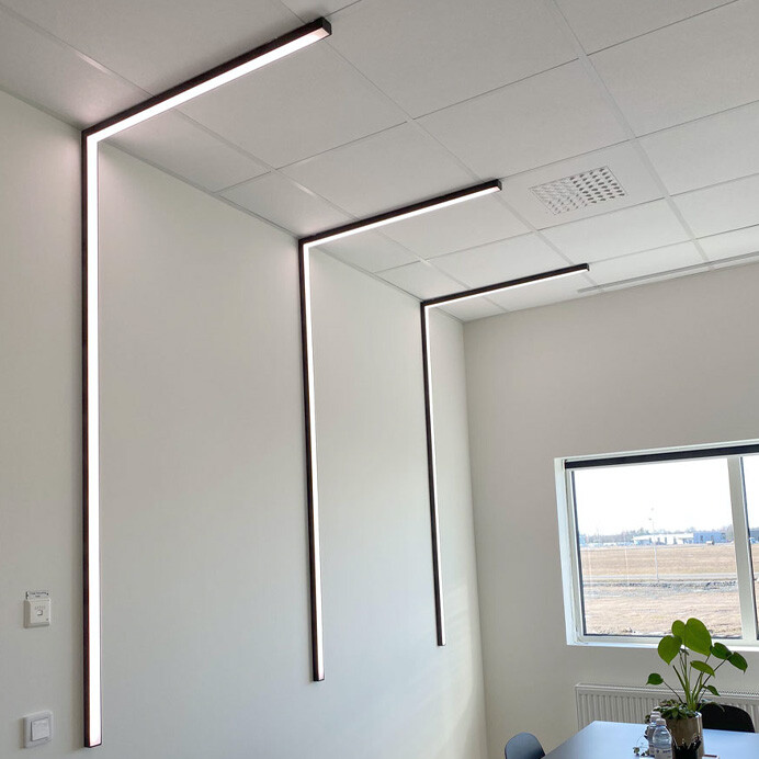

Profiler satta i L-form:
L-form på det hållet eller något annat?

Du kan ju inte böja en ledlist hur som helst så ska ljuset gå i en vinkel som inte är att man viker ledlisten så behöver man nog skarva. Jag vet inte vad det finns för tillbehör till dina ledlister men du kan ju läsa vad Xcen skriver här: https://www.xcen.se/faq-vanliga-fragor/skarva-ledtejp-ledstrips-ledlister-aluminiumprofiler
För hörnen kan du antingen gera listerna eller så överlappar du med skyddsplasten över på den ena - Helt klart det lättaste.
Om du har möjlighet så dra två mätningar, annars längst med taket och ner bakom en täcksida på skåpet.
Led-listen får inte vikas eller böjas i sidled så den måste klippas på de utmarkerade ställena före hörnet. Det går sedan att löda eller använda snabbanslutningar för en bit ledning där emellan.
Alternativt ansluta den från andra hållet som du nämnt.
