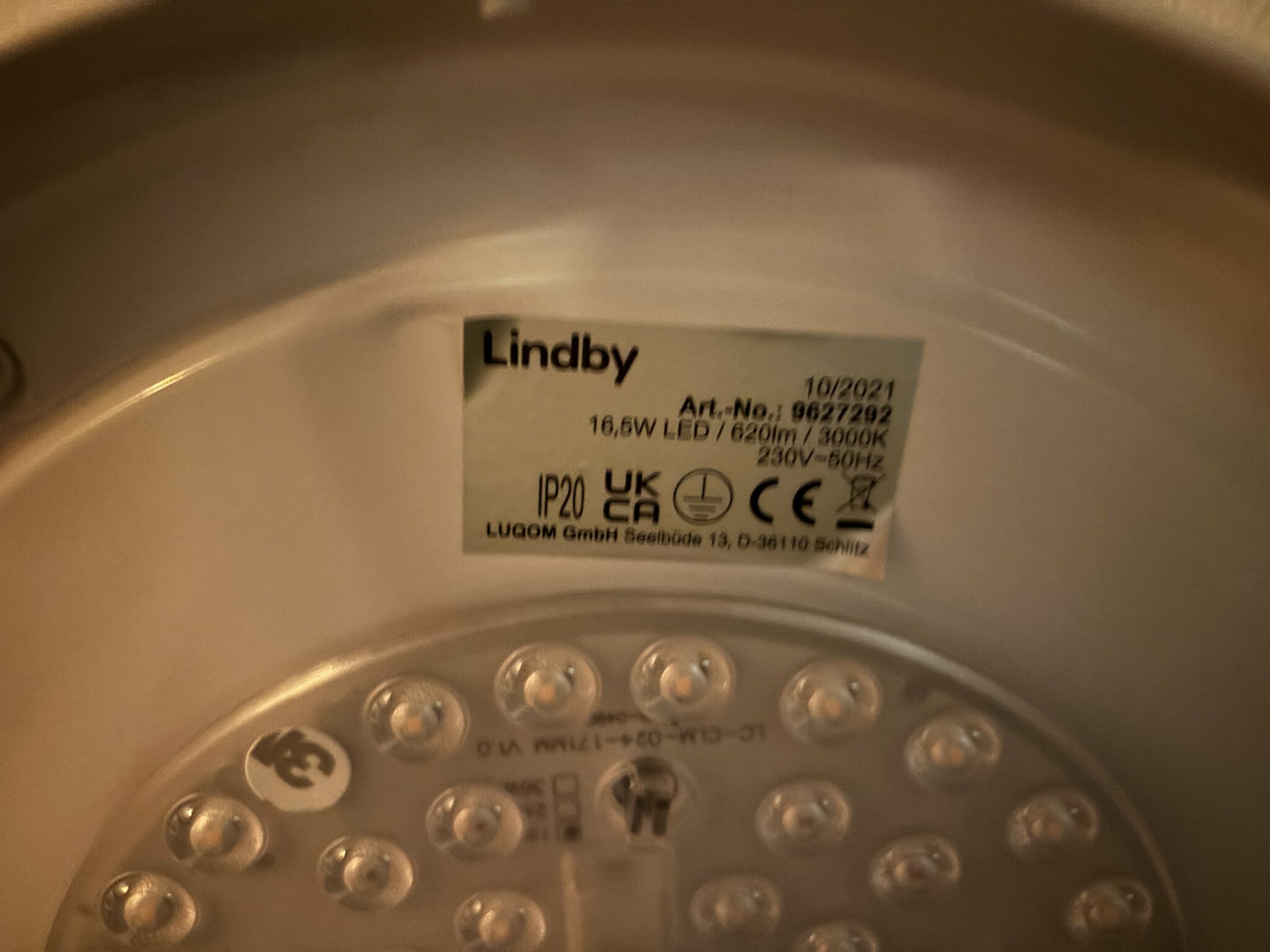

Jag har två stycken led-taklampor som lagt av orimligt nära i tid vilket får mig att fundera på om det är något annat som ligger bakom än att de just är trasiga. Båda har varit kopplade till varsin rörelsesensor vilket inneburit att de förstås tänts och släckts lite oftare än vad de hade gjort med en vanlig strömbrytare. Men det ska de väl tåla?
Det märkliga är att de fortfarande blinkar till när jag slår på och av (se film) vilket ytterligare ger mig en känsla av att de kanske inte är trasiga "på riktigt". Jag har ingen el-kunskap utöver att jag kopplat ett och annat uttag och strömbrytare, samt kopplat in dessa armaturer i, av elektriker, dragen kabel.
Någon som har en susning om var felet ligger? Kan tillägga att armaturerna är ca 2år gamla och precis lagom att garantin gått ut.

En observation är ju att när de blinkar till. Så är det bara vissa som lyser. Hur man skall tolka det känns inte klart. Men en gissning är att LED punkterna är indelade i flera slingor, och att en eller flera slingor är trasiga så att de ger kortslutning, och drivern stänger av pga. det. Men dte kan finnas fler förklaringar.
Har du förresten provat utan sensor? Vore ju synd att byta lamporna om felet är i sensorn.

Bra fråga. Som okunnig kan jag bara säga att jag har dessa. Kan du se om de bör fungera med mina armaturer? https://www.se.com/se/sv/product/WDE011652/renova-rörelsedetektor-10a-med-inbyggd-tryckknapp-vit/GoForIt skrev:
Njea, jag har ju inte kopplat dem till en annan typ va strömbrytare, men när jag får dem att blinka som i filmen så använder jag mig av manuella knappen som också finns på sensorn. Överlag har jag dock varit besviken på dessa sensorer då de är aldeles för känsliga och det inte går att ställa ner ljuskänsligheten mer. De tycker att det är mörkt nog redan på eftermiddagen, även om jag ställt dem i botten.H hempularen skrev:En observation är ju att när de blinkar till. Så är det bara vissa som lyser. Hur man skall tolka det känns inte klart. Men en gissning är att LED punkterna är indelade i flera slingor, och att en eller flera slingor är trasiga så att de ger kortslutning, och drivern stänger av pga. det. Men dte kan finnas fler förklaringar.

Det är ju inte så svårt att plocka ner lampan och koppla in den direkt på ett vägguttag med en lös sladd.
Det ser ju onekligen ut som om hälften av dioderna inte lyser och då kan det bli för låg belastning för drivern så den stänger av sig.
