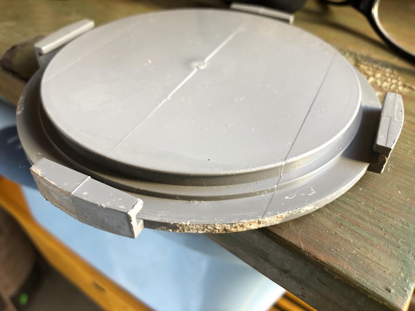

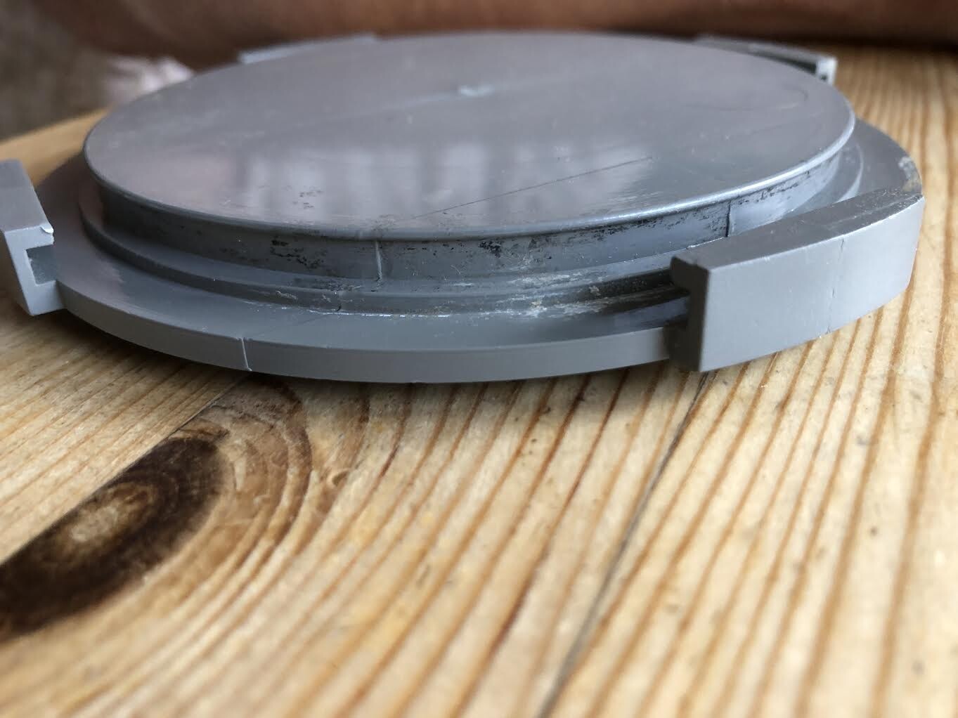

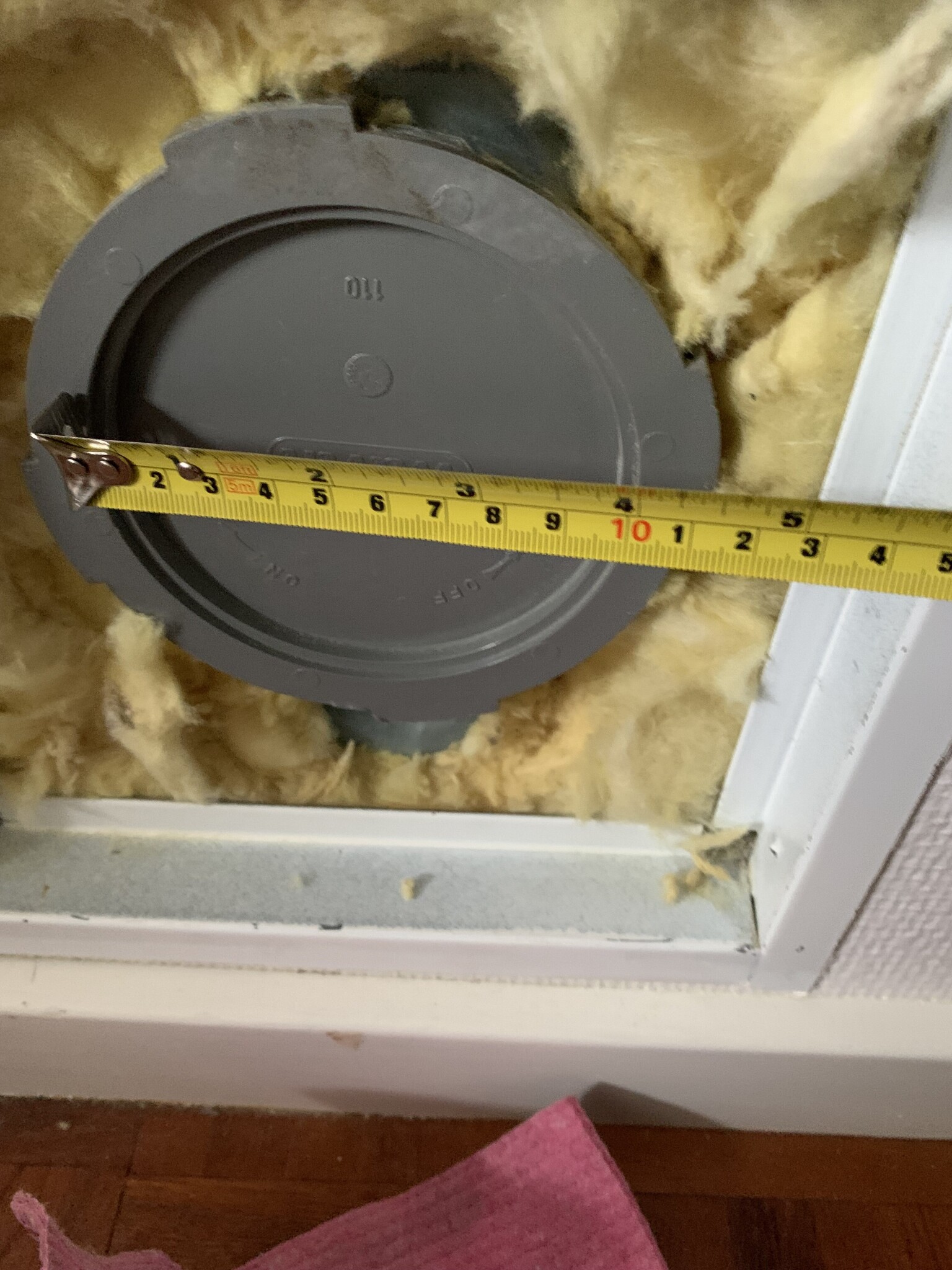

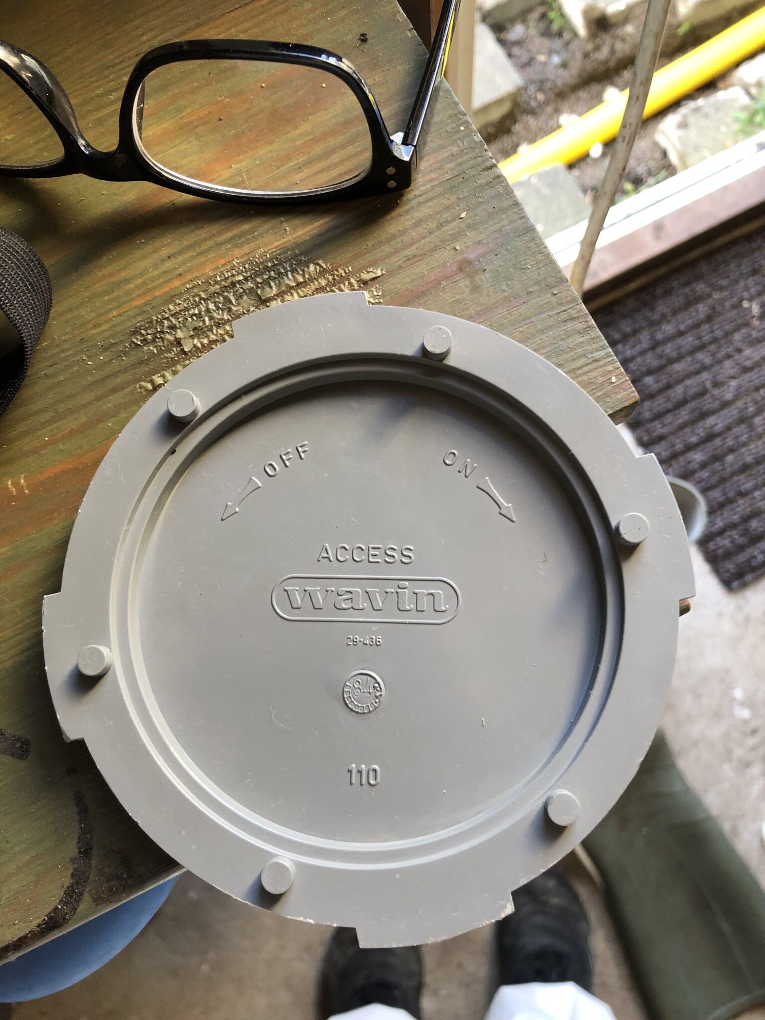

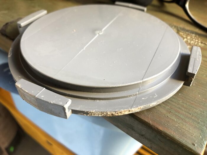

Hej! Jag söker ett täcklock Wavin Access 110.
Huset är byggt 1983 och det lock som sitter där idag är trasigt. Se bilder för referens.
Är det någon som har ett sådant lock liggande eller vet var man kan få tag på ett nytt? Har sökt utan att lyckas.
Tar gärna emot tips på alternativa lösningar om originaldel inte går att hitta.
Tack på förhand för all hjälp!

Är den gängad på typ som i Australien eller är det en plugg?
Wavin 110 plugg finns här bl a https://www.computersalg.se/i/3419016/wavin-pp-stolpe-för-spetsig-ø-110-mm-grå
Här är skruvad, finns garanterat lösa lock att köpa: https://www.computersalg.se/i/3525706/wafix-pp-renserør-110-mm-med-grått-däck
Du ska inte hänga upp dig på hur locket ser ut exakt, då sådant ändras över tid. Så länge anslutningen är rätt blir det tätt.

Kan inte hitta den typen av lock. Om du inte kan hitta det eller täta befintligt lock med silikon eller liknande så är det antagligen enklast att byta hela T-kopplingen, med lock, eller stosen som sticker ut från kopplingen, beroende på hur det är gjort. Du får ta bort isoleringen så man ser.

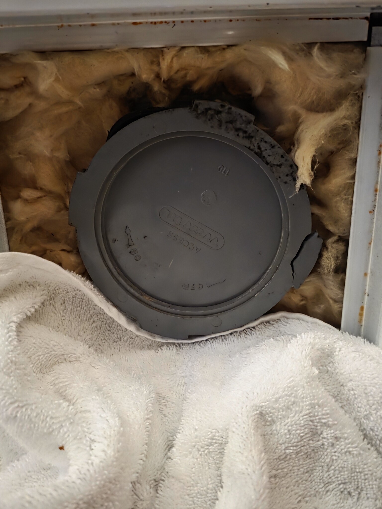

Jag har exakt samma problem som du. Undrar om du hittade en lösning, om hur du gjorde med locket.
Mvh
Ola

Nu har jag inte locket här, men det står 110 på det, så jag tror det är 110mm. Själva problemet är egentligen själva packningen, en o-ring som ska sitta i spåret. Så om man kunde hitta o-ring med denna diameter (110 mm) vore problemet löst. Har ännu inte hittat det.

Eller så köper man oringsnöre i rätt diameter på metervara, tex här;

Eller bara några varv eltejp och sedan trycka dit, du tar ju inte av det där särskilt ofta.
