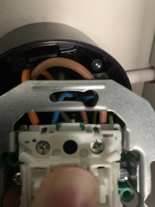

Den oranga ledaren är för befintlig belysning. Tanken var att koppla ihop nolla från den nya mot den oranga, och sätta fas mot fas
  • Hand som håller en eluttagsdosa med en orange kabel avsedd för befintlig belysning.
Sorry, men det låter som du inte har koll på vad du håller på med.

Det låter mer som att du har nya belysningen parallellt med brytaren istället för parallellt med lasten. Nya o gamla lasten ligger i serie när brytaren är av.

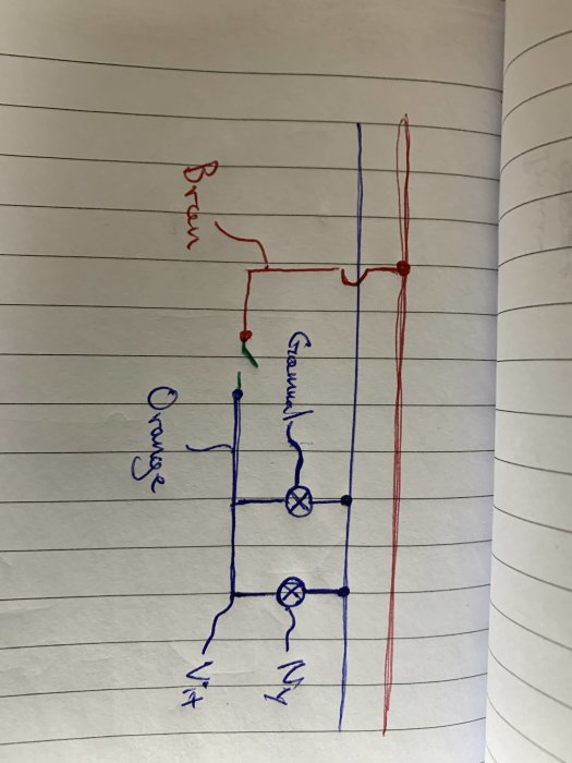

Tack för all hjälp, tror att jag klurat ut det nu! Antar att det ska kopplas enligt nedan. Nu väntar jag bara på att få det bekräftat av elektrikern senare i veckan
tack igen!
  • Handritad skiss av en tänkt elinstallation med märkta kablar och brytare.
