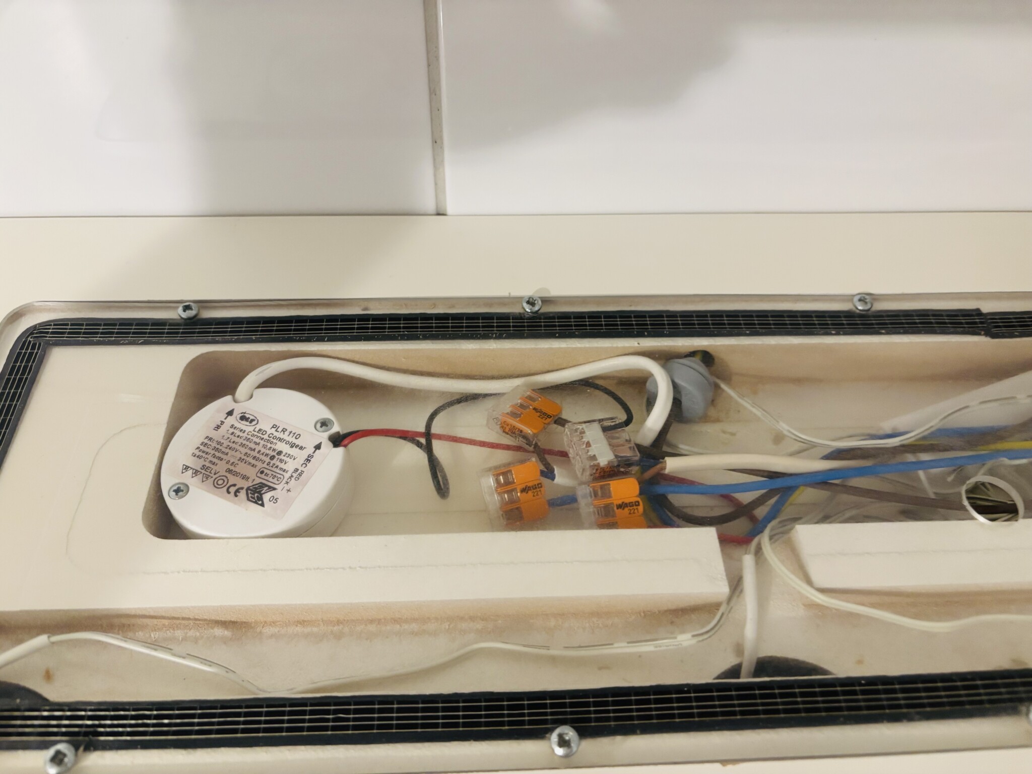

Hur byter man ut den
  • Kabeldragning i elskåp med stickklämmor och transformator; fråga om byte.
Är det själa lamporna, själva drivdonet, eller allt ihop?
Du får förklara bättre.
För att komma åt delarna skruvar man bort skruvarna och lyfter bort plexiglaset.
Den runda burken till vänster i bilden är ett konstantström don 230V fast utström 350 mA. Ren LED kopplas i serie max 10 st. i serie (35V max)
Problemet om där är flera lysdioder i serie så slocknar alla om en i slingan går sönder, jämför advent ljusstake.
Vet inte var det är för fel.alla lamporna är slukade
RoTe
Ptja, endera mäter du upp vad som är fel eller så byter du bara allt.
