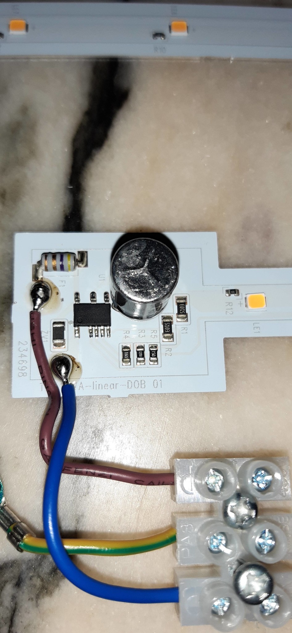

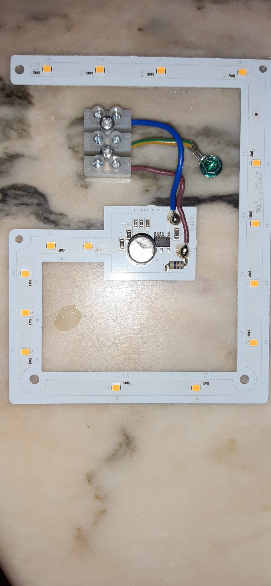

Jag tänkte mig att slakta denna belysning och om möjligt driva den med en dimbar Ikea Trådfri, 24V. Alltså skrota befintlig drivkrets.
Jag mäter 16V över en lysdiod, 240V från + på första till - på sista led. Troligen är det väl ledar som matas med 350mA, har inte mätt än.
Det är en 12W belysning.
Nån som har några ideer, eller måste jag ha en konstantström-driver till dessa ledar?

LED-belysningskomponenter med drivkrets och ledningar på ett marmorbord.
En LED-belysningsdriver med elektroniska komponenter och anslutna kablar, på väg att modifieras för dimning.
Efter att ha räknat lite inser jag att det måste vara 50mA-ledar, inte 350mA.
