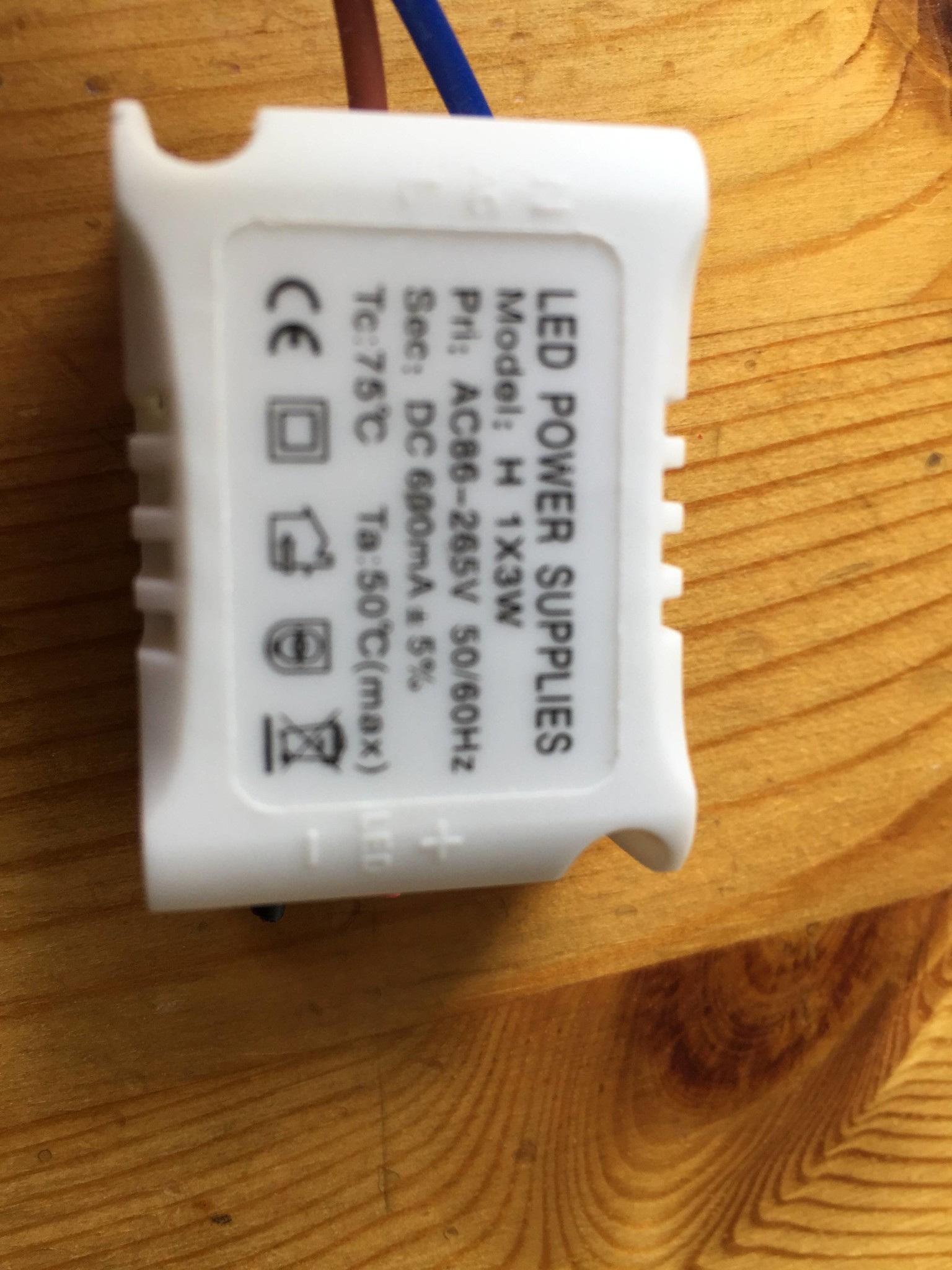

Skall montera 16 led punktbelysningar i trappan. De kom med var sin led driver men jag skulle vilja ha en för alla då jag vill dölja kabeldragningen så mycket som möjligt.
De är på 6V 3W st altså totalt 48W, någon som vet var man kan få tag på en passande led driver?

Förstår jag dig rätt att ledbelysningspunkten går på 6V, alltså konstantspänning, parallellkopplade enheter?
Om det är så får du leta efter ett nätaggregat som ger 6 V och 48 W,

Jag tror inte på detta. Varje LED vill nog ha en konstant ström istället. Kan du fota exakt hur drivdonet är märkt. 6V är troligen maximal spänning som den kan ge. Står det en ström angiven också?
