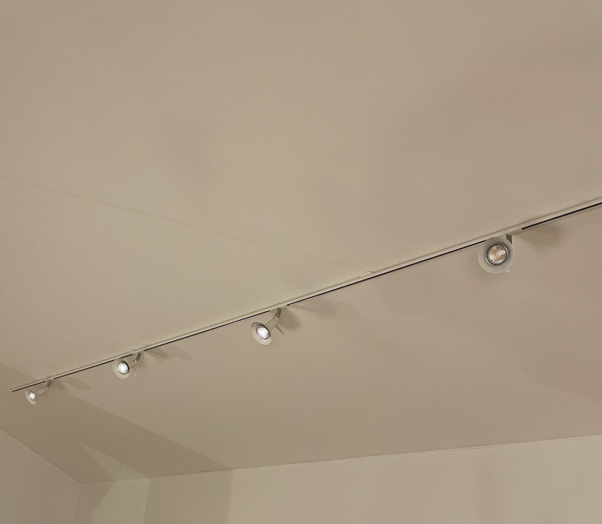

Har en kronbrytare till vanlig taklampa samt en skena med spotlights 12V (halogen). Skulle sätta in en Plejd dim 02 samt då byta till led lampor samt byta halogen transformatorn för 12v till led drivare.
Efter jag bytt allt så fungerar taklampan utan bekymmer med Plejden. Dock får jag bara ett svagt sken på spotlightsen.
Led lamporna är 4x 4.9W 12 V Ac/Dc.

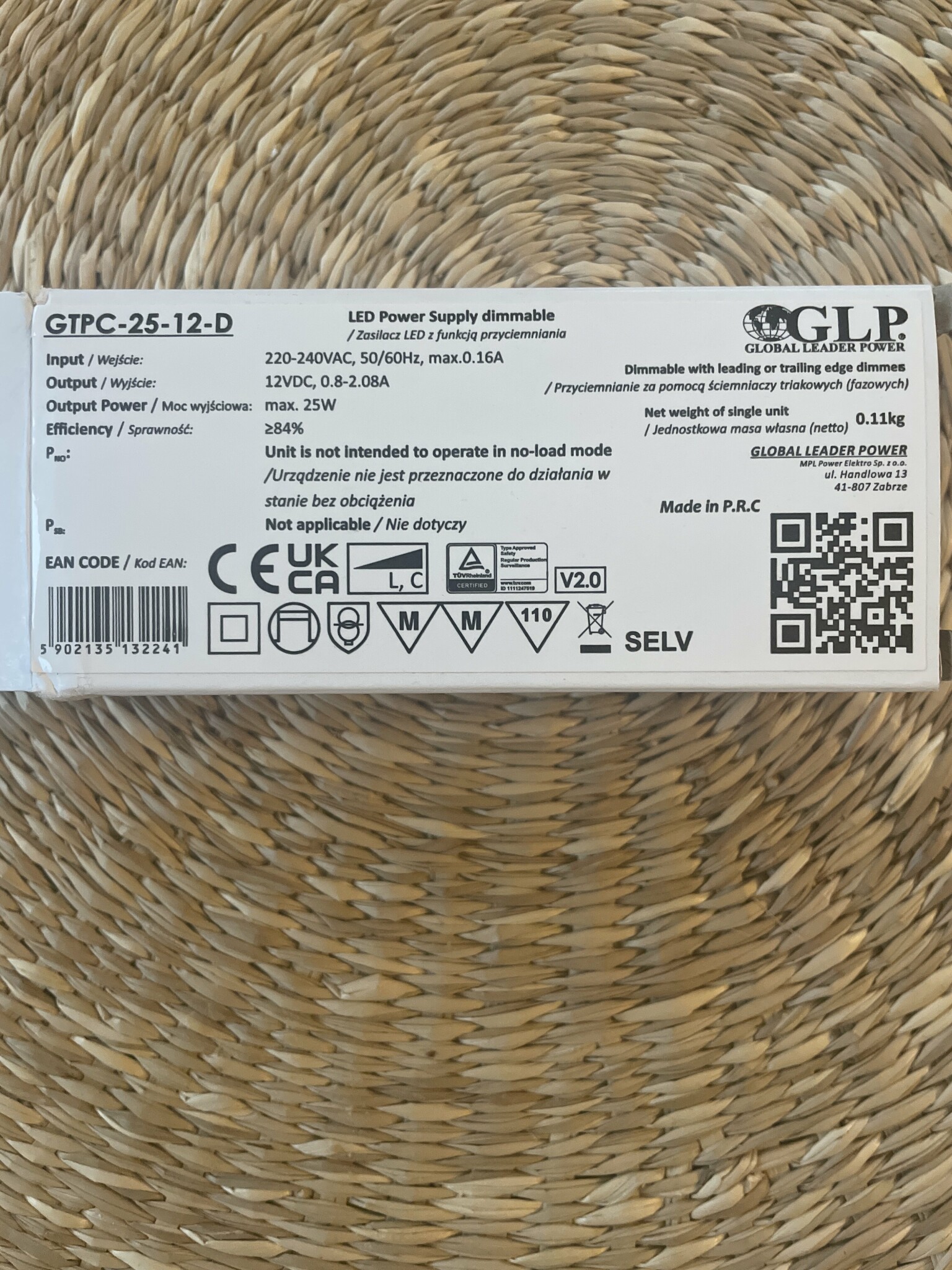

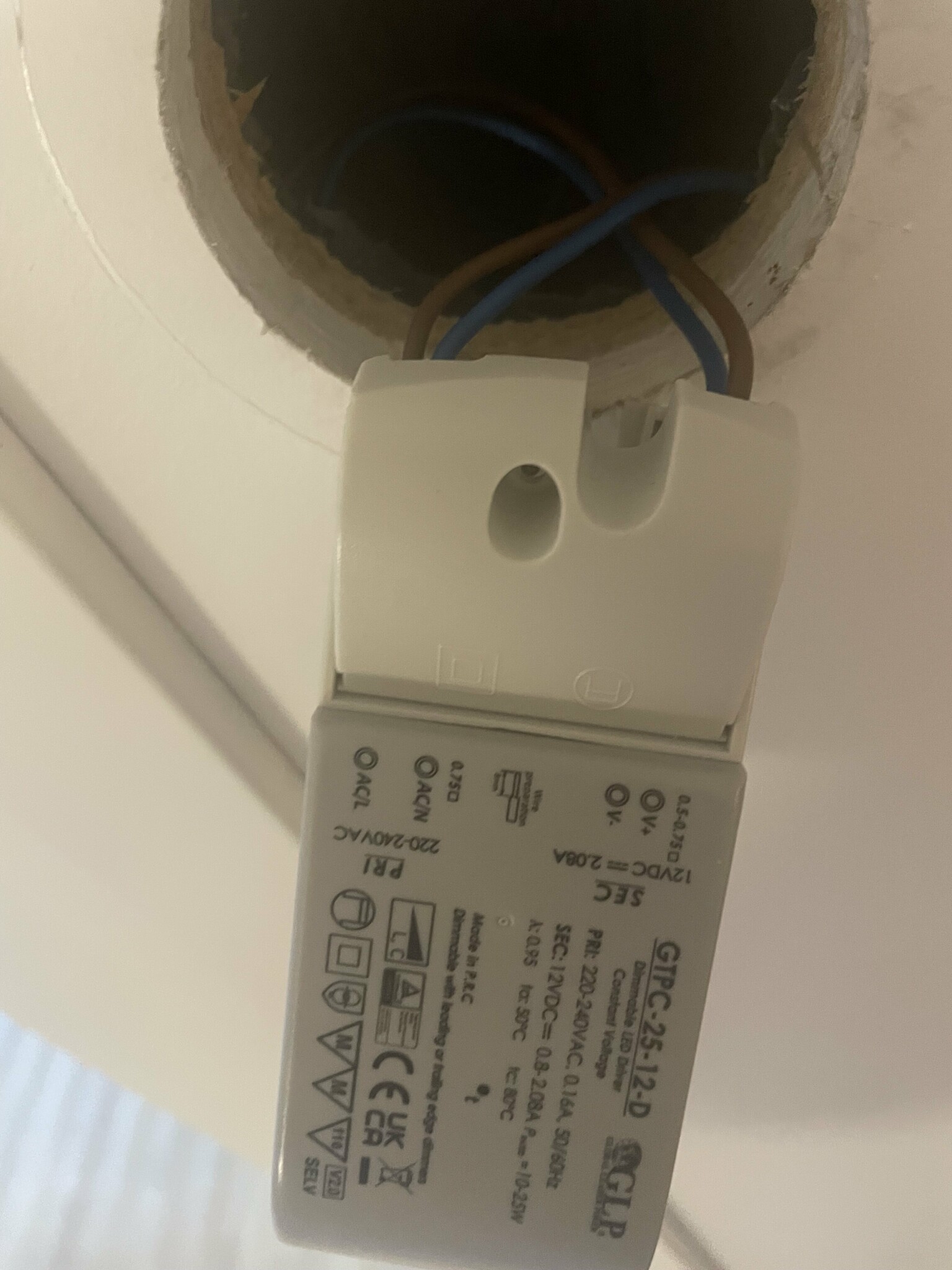

Led driver ser ut som på bilden nedan samt hur den är kopplad.
Har jag valt fel på drivern eller gjort något annat knasigt?

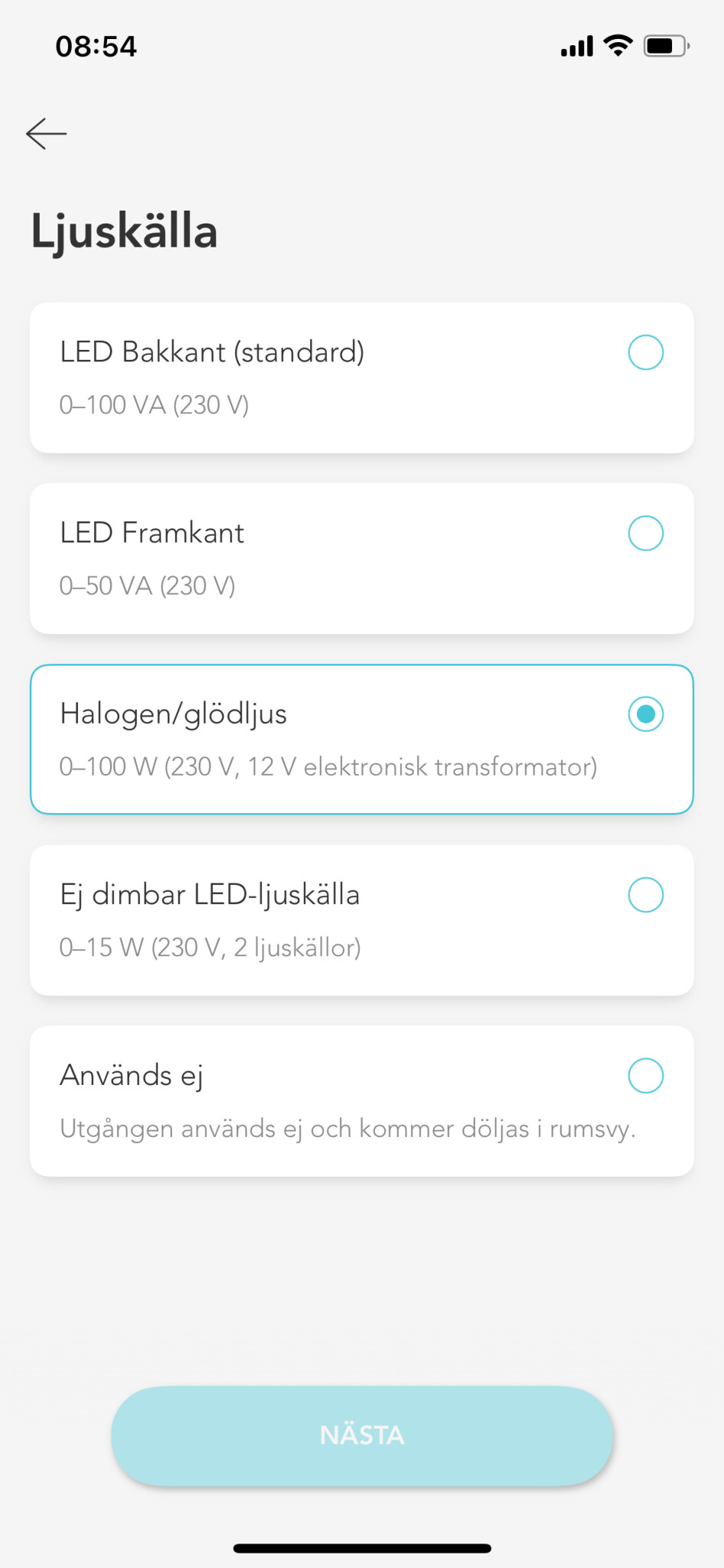

Testat olika i Plejd appens installation också utan framgång

12V spotlightsen där jag bytt från halogen Trf till drivdon för led enligt bilden fungerar inte när jag kopplar förbi Plejden heller så måste vara drivdonet då? Men vad i drivdonet är det isf som jag missat?

På papperet ska dessa drivdon klara av 4 st 12 V LED på 5 W styck. Du har alltså två skenor med varsitt drivdon? De är visserligen av samma fabrikat och modell, men inte samma årgång? Kanske läge att prova något annat. Men det borde ha fungerat...J Jonas1888 skrev:
Kanske greppar halmstrån nu men det kan inte vara för lite ström ut i drivaren? Står 0,8-2,08 A på drivarenBo.Siltberg skrev:

2.08 A motsvarar ca 25 W i 12 V så det ska räcka.

Hur är dina ljuskällor specade? Om de säger att de klarar 12 V AC/DC så ska de klara 12 V AC RMS och 12 DC. Däremot kan strömmen variera mellan två olika drivdon.
