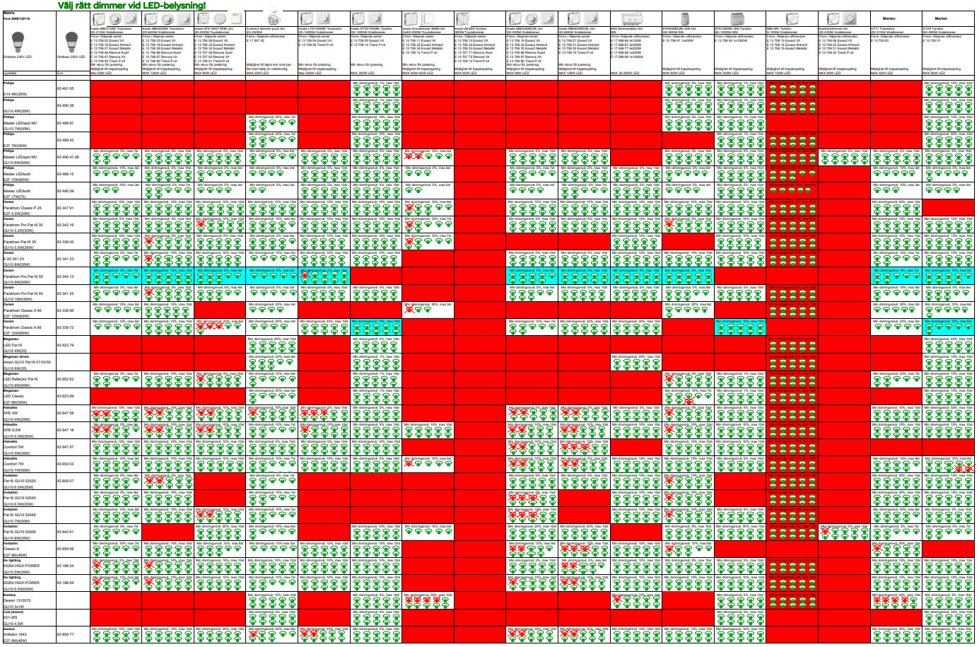

Tydligen lirar inte just denna dimmer ihop med just denna LED-lampa. Det finns tyvärr ingen garanti för att en traditionell energibegränsande dimmer fungerar ihop med en dimbar 230 V LED-lampa. Varför vet jag inte. Se t.ex denna dimmerguide från Schneider för att få en uppfattning om vidden av problemet. Du behöver antingen be butiken peka ut en kombo som de vet fungerar, eller välja en annan teknik - konstanströmsdrivning av LED.
