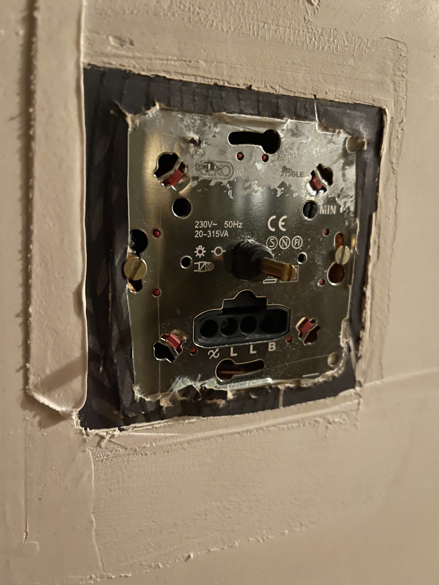

Ska byta ut den gamla dimmern till en snyggare variant.
1.Kan man se om denna är en glödljusdimmer eller en LED-dimmer?
Öppen elektrisk installationsdosa i vägg med synliga anslutningar och kablar; oavslutad och potentiellt osäker.
Det är en glödljusdimmer. Så kallad TRIAC dimmer. ELCO 315GLE
Man ser det på effekten 20-315W.
Men ämnar du att byta lampor till LED så kan du använda vilken dimmer som helst.
Det finns dimmer som har samma koppling och funkar utan Nollan, som du kanske saknar i den dosan.

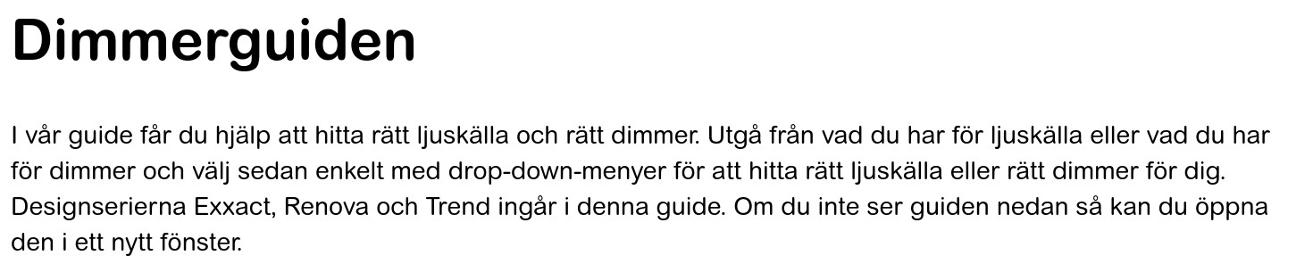

Många dimmertillverkare har kompabilitetstabeller där de har testat kombinationer av dimmer och ljuskälla och anger vad de anser faktiskt fungerar.
Schenider har en dimmerguide som kanske kan vara till hjälp:
Svensk text om guide för att välja rätt ljuskälla och dimmer. Innehåller dropdown-menyer, nämner designs-serierna Exxact, Renova, Trend.

Jag uppskattar era svar! :)
Jag använder inte dimmern i dagsläget (har ingen lampa på plats där (vardagsrum tak) och planerar inte för att ha det heller) men vill såklart att det ska fungera någorlunda om man senare väljer att ha lampa där.
Men främst vill jag byta ut dimmern för utseendets skull då vi gör om väggarna, och den var ful, svart och gammal. Jag undrar mest om det är någon fara att byta ut den till en LED.

Nä det är inga problem, om man inte köper en Italiensk design lampa med 40 st glödljus då kan det bli problem.
