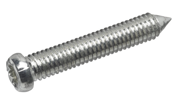

Här kommer en vad jag tror korkad fråga. Men jag är den förste att erkänna att lås kan jag inte!!
Har beställt ett lås och fått detta. Jag har dock lyckats med bedriften att bli av med en skruv. Se bilden nedan:
Frågan är då om jag kan ersätta den med vanlig bult eller är denna spetsen till för något speciellt ändamål? bult i den storleken har jag gott om men blev väldigt osäker på just den spetsen.
Tack!
Det går bra med vilken skruv som helst som har rätt längd och gänga.
Finns hos närmsta låssmed/låsförsäljare.

Cecar33: tack för det också! men är det så att det funkar med vilken som helst i rätt längd/storlek så gör jag hellre så än att köra 30+30minuter för en skruv :D (ja, jag bor lite i buschen).
Det är en cylinderskruv du har lyckats slarva bort.
Det fungerar med en vanlig m5 skruv, längden behöver inte vara exakt samma.
