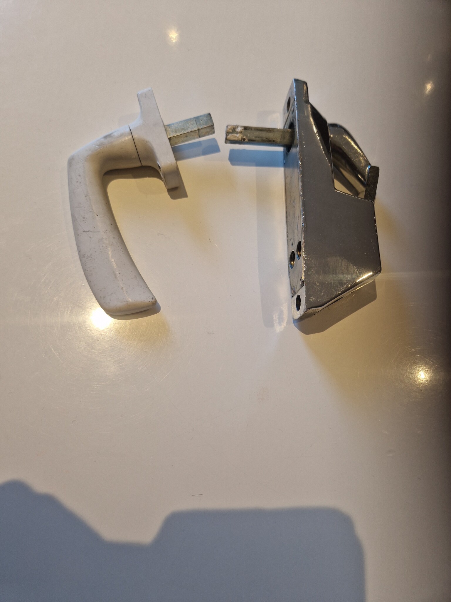

Hantaget har gått sönder hur kan jag hitta rätt hantag till altan dörren?
Du har ett vanligt låsbart handtag.
Jag tycker det ser ut som ett BG290 handtag i bild men du kan ersätta med valfritt låsbart handtag.
BG290 har utgått och ersatts av BG790 med en rundare utformning men du kan som sagt även ersätta med andra handtag som t.ex ASSA 7812, Hoppe 93S.
ASSA 8350S kan även det användas men kräver troligtvis att du borrar i dörren då det finns "styrningar" kring skruvhålen som måste försänkas om det inte redan är förberett.
Handtaget på utsidan är ett rakt standard handtag om det har 2st skruvhål men om det är 4st skruvhål så avviker det från modern standard samt är de nya inte i plast då plast inte fungerar vid brand då de smälter så det inte går att använda om de inte har en kärna som klarar höga temperaturer.
Vad är det som inte fungerar?
Kontrollera även att handtagskoppling finns och att den är hel t.ex 833, 861, BG649.
