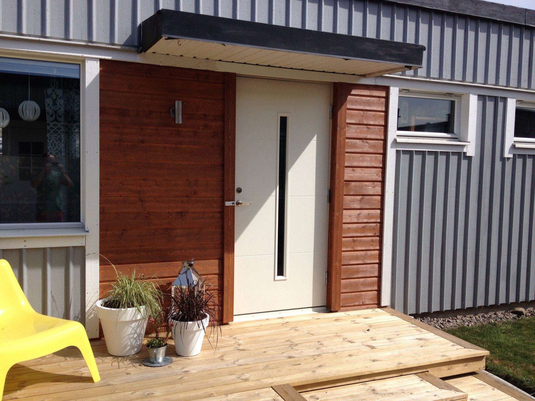

Jag körde med Osmo som rekommenderades här i tråden, kulören hette ceder. Struket en gång löst samt en gång monterat och klart. Monterad med rostfria skruv.
Husägare
· Västernorrland
· 2 565 inlägg
Snyggt! Är panel rå till ytan eller hyvlad?
Rå, hyvlat är ej att rekommendera då det inte suger åt sig något vidare .

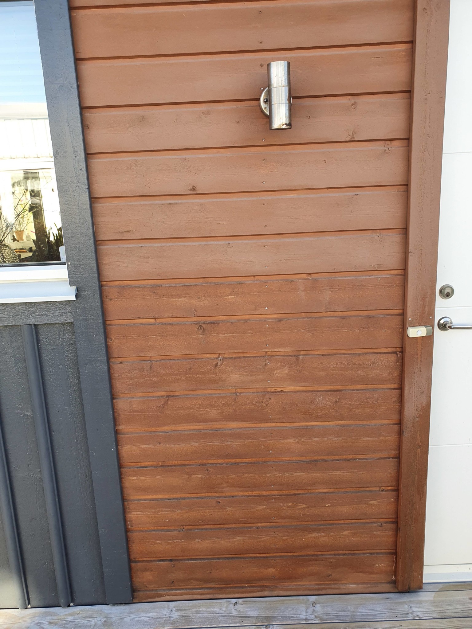

Din bild har sedan inläget gjordes hängt med i minnet då resultatet blev så bra och nu är kanske tiden kommen när jag själv behöver använda mig av denna förädling. Det vore mycket intressant att få en uppdatering... Hur ser det ut idag? Fick du behandla det regelbundet? H/Andreas
Hej, jag minns inte rakt av när jag gjorde det, har iaf bättrat det en gång för 2 år sedan. Tyvärr så hade missade jag att blanda burken så jag strök hälften och sen skakade jag hela burken då blev det lite för mycket pigment på övre delen.
En liten läropeng, ska tvätta av fasaden i år och se om det löser sig med ett lager.
Du ser säkert skillnaden 3 brädor under lampan.
