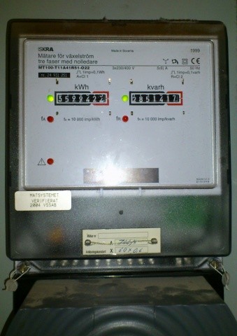

Jag är lite brydd. Denna mätare ska enligt märkningen ge 10 000 pulser/kWh, men det kan inte stämma. Fastigheten den sitter i har en förbrukning på 240 000 kWh/år, vilket ger ett genomsnitt på 27 kW. Fläktmotorerna ensamma drar konstant ca 16 kW.
En eftermiddag med full verksamhet visar blinkfrekvensen dock på 0,6 kW. Det hundradubbla vore mer rimligt. Vad gör jag för fel?
Mätaren är ansluten via strömtransformatorer, och då måste du veta omsättningen på dom för att kunna räkna ut den rätta förbrukningen.
Tack snaggletooth,utan vettig förklaring skulle jag säga att det vore märkligt att sätta upp en 10.000 impl/kWh-diod på så hög förbrukning. 60 kW skulle ge 600.000 blinkningar i timmen eller 167 blinkningar i sekunden. Det skulle bli svåravläst(!)
