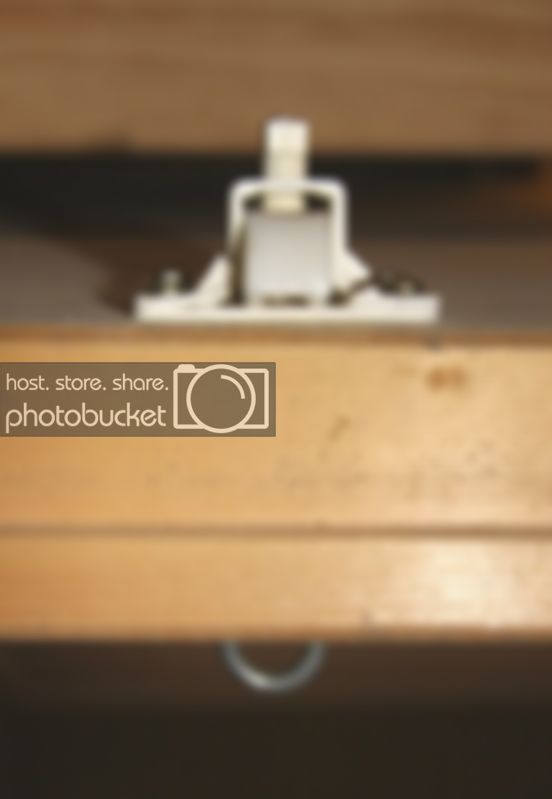

Lås till vindslucka?
Jag har en ca 15 år gammal vindslucka med stege i huset. Tyvärr så har låset som är av plast spruckit sönder (se bild). Jag skulle vilja få tag på ett nytt ls. Känns lite surt att behöva byta hela luckan för låsets skull. Har dock inte hittat något lås. Och inte verkar bygghandlarna vara så intresserade av att hjälpa till heller.
Vet någon här var man kan få tag på ett lås?

Om du inte hittar något originallås så borde ett garderobslås fungera http://www.laskompaniet.se/fas-420-garderobslas/769-0

Nä det är ingen bra idé.. Eftersom låset TS har bild på högst troligt är av en variant där luckan kräver lite dragkraft för att öppna så kommer varken nyckel eller låshus att palla trycket.
Ett tips är att först kolla med tillverkaren av luckan, därefter beslagsspecialisten.
Som sista utväg skulle jag föreslå att du fräser in en
Fix Spanjolett, exempelvis Primo 68 eller motsvarande.
