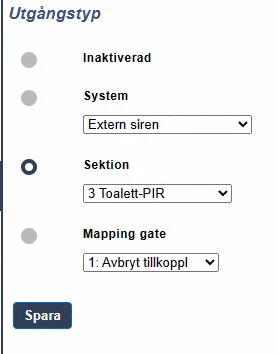

Fick till det.
Vad jag fick göra var att göra detektorn enkelbalanserad, genom att ta bort "INTR"-motståndet.
Sedan sektionstyp = in/utpassering (alla PIR måste vara in/utpassering, när man använder automatisk tillkoppling/frånkoppling, annars blir ett jäkla pipande när den försöker auto-tillkoppla och det blir tillkopplingsfel)
Därefter koppla såhär:
C --> COM på utgång
NC på utgång till C3 på PIR
C1 på PIR till I3 (sektion).
Därefter NC + COM på utgång till en NO-magnet (viktigt, inte NC-magnet som man brukar ha i larm).
Därefter ställ UTGÅNG så att den följer SEKTION 3:
Detta skapar nu en självhållande krets, som kommer hålla sektionen öppen när den väl triggas.
Magneten, som sluter när dörren öppnas, kommer kortsluta NC+COM på utgången, detta gör att sektionen fungerar som normalt när dörren är öppen, och gör sektionen "självhållande" när dörren är stängd.
Att ha en NO-magnet i denna situation drabbar INTE säkerheten, eftersom det enda magneten kan göra, är att bestämma om sektionen fortsatt ska vara bruten. Manipulation av magneten kommer inte att "vinna" över detektorn på något sätt.
Detta skapar en helt perfekt lösning för att "låsa" eller "latcha" en PIR-sektion medans en dörr till ett rum är stängd (för om detektorn detekterat människor i rummet medans dörrarna i rummet är stängda, så är ju rummet uppenbarligen bebott av människor, och då ska ju automatisk tillkoppling hindras).
Perfekt för rum där människor ofta befinner sig stilla, och därmed riskerar att bli "inlarmade" av den automatiska tillkopplingen.
