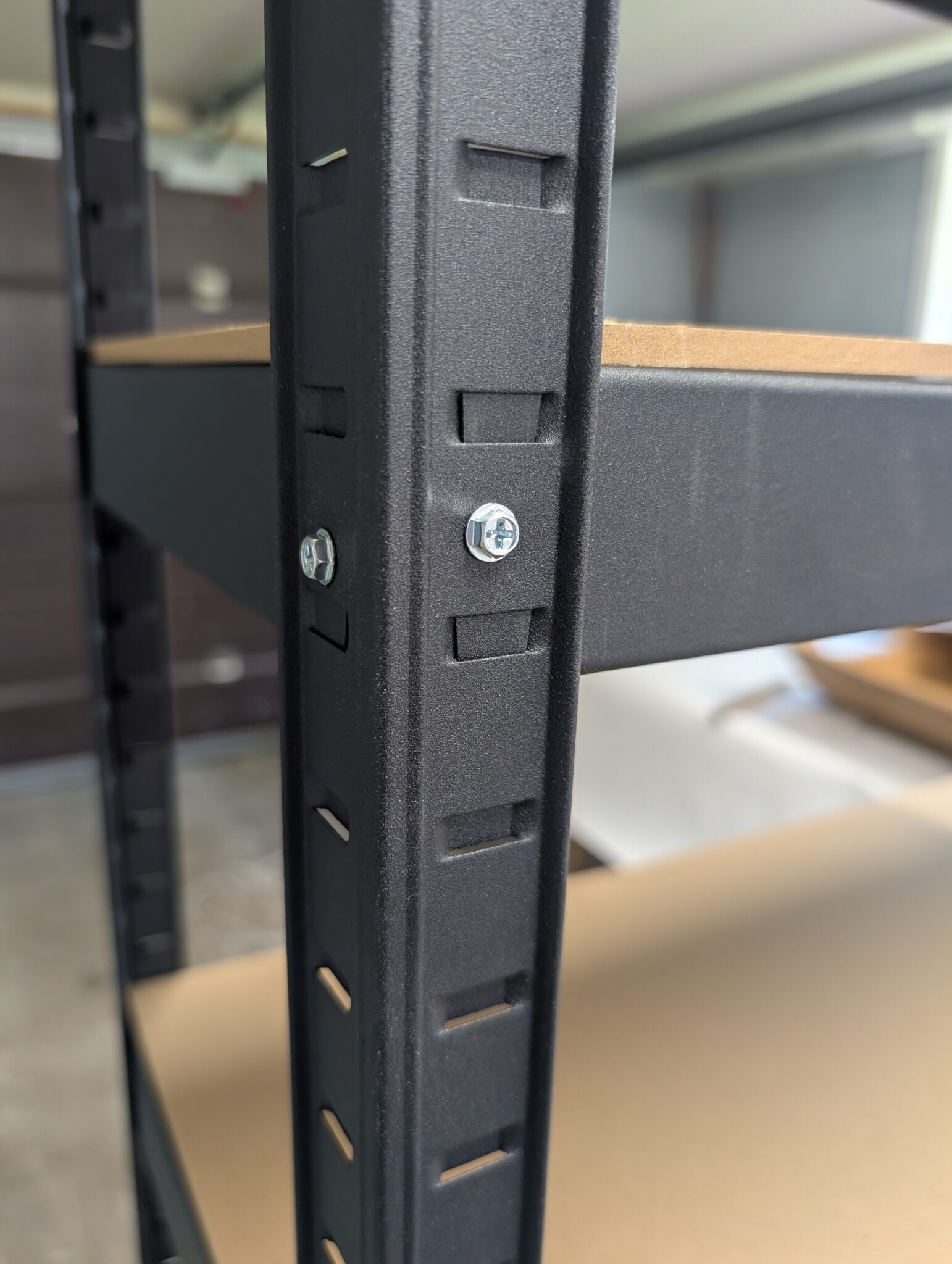

Tänkte dela med mig av ett litet tips angående den här typen av plåthyllor/lagerhyllor med MDF-skivor. Motonet/Biltema/Jula m.fl.
När hyllan monterades ihop enligt anvisningarna (med enbart de vanliga insticksfästena) upplevde jag den som väldigt slapp och svajig i konstruktionen. Den kändes helt enkelt inte särskilt stabil.
Lösningen blev att dra i monteringsskruv på lämpliga ställen i stommen där delarna möts. Det gjorde extremt stor skillnad. hyllan blev mycket mer stabil och stum. Förutom plåttjockleken på dyrare hyllor har jag noterat att de dyrare lagerhyllorna är skruvade. Hade säkert kunnat gå att göra bättre om jag hade bultat fast konstruktionen.

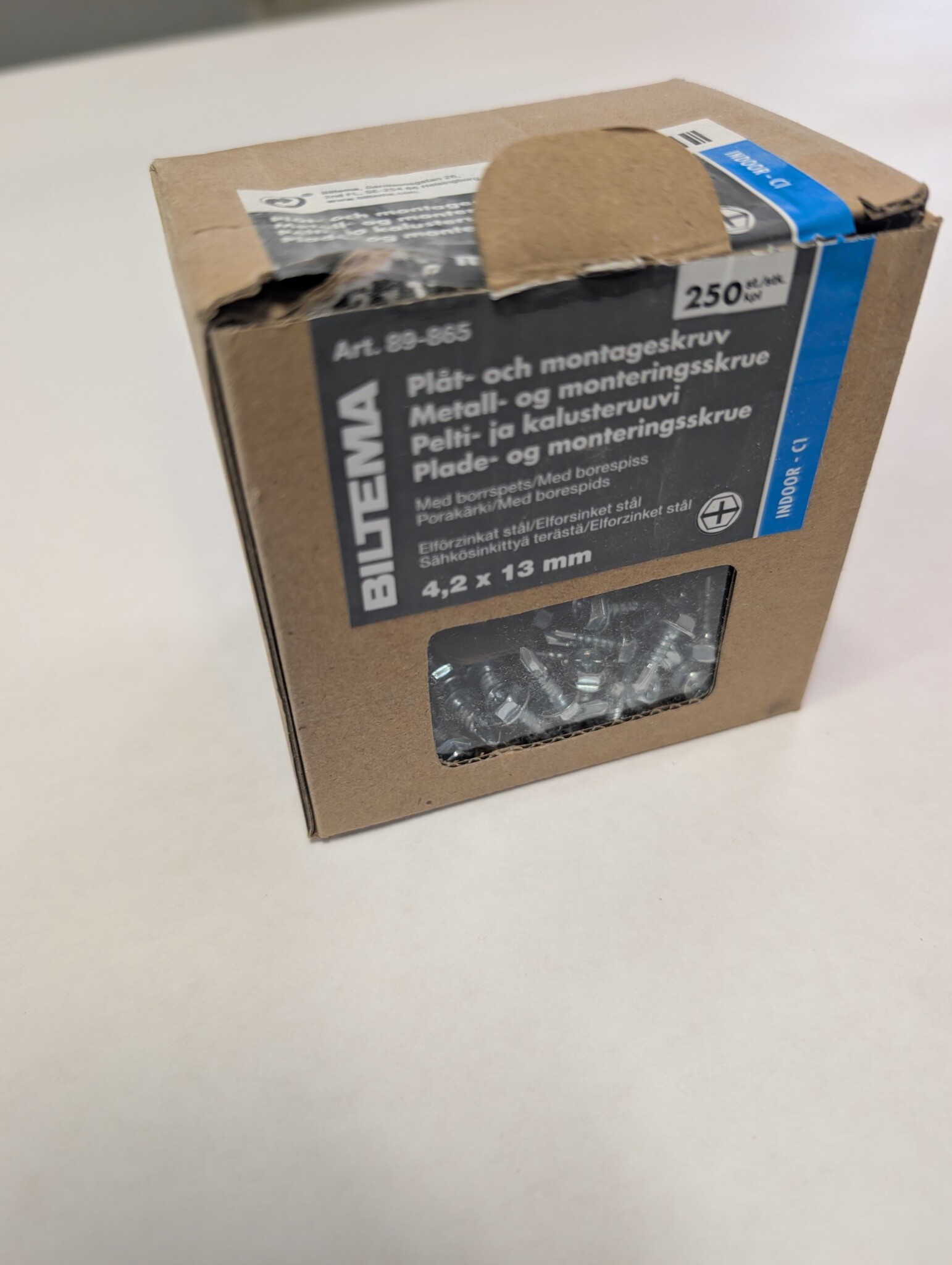

Bifogar ett par bilder på hur hyllan ser ut och hur jag satte skruvarna ifall någon annan har en liknande hylla som behöver styvas upp.

  • Närbild på svart plåthylla med monterade skruvar i stommen för ökad stabilitet, visar anslutningen mellan hyllplan och metallram.
  • Förpackning med Biltema plåt- och montageskruv, 4,2 x 13 mm, 250 st, mot en vit bakgrund.
